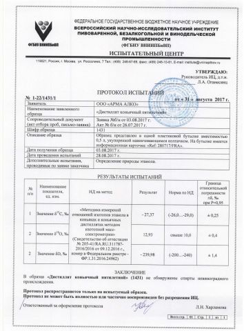

АлкоХимик Опубликовано 20 декабря, 2020 Опубликовано 20 декабря, 2020 6 часов назад, Rudy сказал: И теперь, похоже, понятно как их различить. Но, для верности, хотелось бы получить ГХ действительно (и гарантировано) зернового спирта Экстра или Люкс. сделаю только ремарку - анализ отношения изотопов С13/С12 в спирту точно скажет из чего этот спирт. 1
Daniil Опубликовано 20 декабря, 2020 Опубликовано 20 декабря, 2020 Только что, АлкоХимик сказал: анализ отношения изотопов С13/С12 в спирту точно скажет из чего этот спирт Сейчас уже по всем трём изотопам делают - углероду, водороду, кислороду. 1 анализ самогона методом газовой хроматографии
АлкоХимик Опубликовано 20 декабря, 2020 Опубликовано 20 декабря, 2020 3 минуты назад, Daniil сказал: Сейчас уже по всем трём изотопам делают - углероду, водороду, кислороду. однако продвинулись. интересно. надо посмотреть литературу
