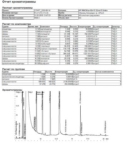

Это кальвадос одного коллеги. Он считает что это окуенный результат. Мне так не кажется
Есть мысли по данной ГХ?

Под бочку отличный дист,судя по циферкам ГХ,тебя сивуха смущает,вернее ее количество?Всеми нами "любимого "ИА -390мг/дм3.Так вот глянь http://www.yandex.ru/clck/jsredir?bu=3a5wiv&from=www.yandex.ru%3Bsearch%2F%3Bweb%3B%3B&text=&etext=1756.m9h804Hmbp9T7uPdIsrwKtegaKqcOQ4XOSiHSomFS6Ul0UuQ4USCnxhz3s243tDaUh5cgDrTYX0RIIaP5uA35Q.a5fd6ec5f88cf95d6d9de26d1f61afcb2554b78d&uuid=&state=PEtFfuTeVD5kpHnK9lio9dFa2ePbDzX7kPpTCH_rtQkH2bBEi5M--bO-cYhaTVRUoRk_ZWu4JsKOt-pLKnbYCLnvOrQJ4nVD&&cst=AiuY0DBWFJ4CiF6OxvZkNK0ZV5UvjWmpAVqXB4XN2gbl7VzMQ0PglDxZOk2EIqmO2hVKM9CaCdQUaOoOeNGfKTRCuhR-l_U14bunVPuKx-lT627h--ZRj4r2avAPIp3kdbqbylZLqLFy-CZR3DQM5BV-qVfmGQMSwSjVljYWAesh4ywlf2gNkVzXmjNHfgYx_KiN8UNmkz947bO_xKI2YvV3s90dg9_cI5Vb544ZfPTJBiCo7oAmuDBPYIjh7vtjGSiI5bQWVtz6LKQx6ns83dsyl4Hjq-Ge-FR1z5Rs_9dY1jzm21e66gm7XcUKAG9mqbKNXrkX_Q5YHT3_9sGaEXc08zCNA1O-MFoNLRsslzZDLu_fYiY4BZ5w0QodyytZIDrOCzZiqM0qepljimA2TCUMAe79k5ASa0yb-CIcLtaSxAXFVzNUCfurJesqES0EzKrQ6jwBlIt5bbd-kLNxxwPOI96wUPgcHtzsxphCSaR8X8mVQBi2B8knrLFfwnY6QkWuL1YlXzVnxJqBEbiCOloTXkEnV-RRFczcW7b--IkELKvoGIeh-_Qz8wgX5Ho3dMNOv2Raq9qSfyAcgBmVHeD_T7TW8lxqWF8qpATcxSzw66iEXHN1Rv7vShrx8w4KDtA4d1d0YlBB5pGpzvT0To3DXs3Tv10NqFBHp6_Y9uHesTffV7DbpxWnH_CRdLHUfZExpZG9mIf6VY_Nc2XB44VwbKm2YjVV0icx7tSt19QI7lX89jkTBGG5fLzmh1Na8tMU10jAr5MzcB8n9c66x8eVO36t1UyRrw5lxWmzdp_FLrkRhubf4DVCUz5fWYvn3Lg7dAKSPCGZiHMsFZPLSlP__RCl3rkIpXklahsoMogiNjaMs919hyzm74W6QJsds-iFgscj1Sk,&data=UlNrNmk5WktYejR0eWJFYk1LdmtxcWNnbmNWTzhzbUNBU0w0ZzJ2RTN5SHllZklEVEdEOVJWczVVc3NFa0pXYVdKbjVFbERLSGNLTjJjNnFZS3FYenNMZ0NqTTRCbmRmNVRuLVROYTZpMzlSNC1xeTJCWjZlbUk0RHVaS19GZDg,&sign=4a67c08d05a51890f29eb4d1c8a045cc&keyno=0&b64e=2&ref=orjY4mGPRjlSKyJlbRuxUg7kv3-HD3rXBde6r9T1920,&l10n=ru&cts=1523687181864&mc=4.065311532225102
Данный продукт укладывается в него с лихвой. Леш,а на вкус-ароматику ты сам то пробывал его продукт или тока по ГХ пока судим?Нажираться таким конечно не стоит,а вот смаковать по 150-200мл очень даже :good:

[member=gnom],кальвадос значит уже выдержанные, я правильно понимаю, если да то надо знать срок выдержки и первичный ГХ, его так понимаю нет. Яблочки скорее всего были гниловаты.
Подробнее :crazy:Это как на ГХ отражает?

[member=7721],метил навёл на такие мысли, хотя может быть и другой фактор чистота и Т и время брожения.

158 этиллактата, интересно специально давал подкиснуть или так получилось?

Схема белая, больше ничо не знаю.

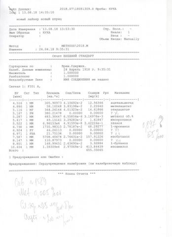

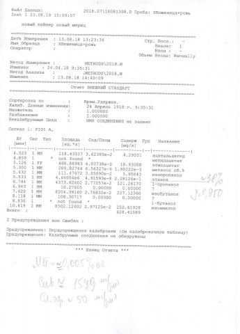

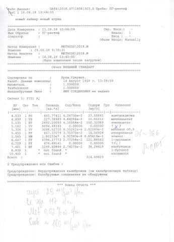

Ща 3 ГХ выложу, про прямой перегон на 14%
post-202-0-86327200-1523853447_thumb.jpg  post-202-0-19204600-1523853464_thumb.jpg  post-202-0-87423300-1523853471_thumb.jpg

[b][member=БайбаК][/b], нет
это спирт порченный и разбавленный до 14%

Лех,исходник головы?Че то эфирки до фига,да и сивушка присутствует?

Я так понимаю 14% это сырец. Запорол он продукт, развел до 14 и прямотоком перегнал. 70% это головы с прямотока, 40% это готовый продукт. Перегонка с 14% до 40% в приемной ёмкости. Правильно, дядя?

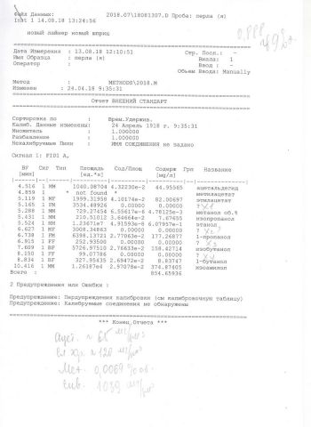

Найти в нашей деревне ГХ оказалось не тривиальной задачей, в лабе Роспотребнадзора нет ГХ!!!
Есть у коммерсантов типа судебной экспертизы частной...
В общем стоило негуманно 10к рублей...
Вот что имеем
Затор зерно ячмень/пшеница 50/50 дробленка, ферменты П, Ц, Г, А
перегонка по ОТГАБРИ на прямоточнике
Отбор голов около 7 проц по АС во второй и третий перегон считая от браги.
Крайний перегон 90 проц . С дельтой 2 град по Кубой Т.
Разбавление до 65 град и выдержка в 50 литровой новой бочке 9 месяцев.
Ручкой "вердикт" писал эксперт, не я :).
Крепость 40 град.... Те как я понимаю надо это все пересчитать в пересчёте на безводный спирт ещё (умножит на 2,5), уточнил, концентрация как есть в напитке, те в 40 град растворе, значит все надо умножать на 2,5.
Потом пересчитаю и прикреплю табличку для удобства.
Фурфурол они к слову не нашли совсем, странно, но что есть.

Одно радует по промежуточным результат отличный, да я это и так чувствую когда сам употребляю ... И альдегиды нормально , несмотря на ускоренный отбор голов и достаточно низкий процент их отбора, да и бочковая выдержка почти год, то же прибавлять должна.
Метанола почти нет, а сбраживаемых всё к слову с дробиной (забыл написать )
[member=Naruto]. сам такой.
Я вообще предполагал, что мне сделают бесплатно :), а так мне лично нафиг не надо, я получил подтверждение, что отгабри даёт прекрасный результат сравнимый с тврельчатой колонной из 5-7 физических тарелок и колонну я теперь точно городить не буду:)

Пересчитал за тунеядцев лаборантов на безводный спирт и включил данные ГОСТ на зерновой дист, для сравнения
Пока вижу , что хвостов в виде фурфурола нет от слова совсем (я уточнил у них, сказали, что не включили потому что его не было  обнаружено)
-Голов вонючих (альдегидов )меньше в 14!!! раз от максимального допустимого значения, а я их отбирал на полной тапке и свокупно не больше 7 проц по АС.
-Кто такой Фенилэтанол и откуда взялся не знаю, в инетах пишут какой то парфюм типа розовой воды :). но его 1 мг можно думаю к ЭАФ зачислить.
-Сложных эфиров почти в 4 раза меньше чем максимально допустимая норма, но в то же время в 7 раз больше чем минимально допустимая, имхо то что доктор прописал и аромат есть (хоть и тонкий обьективно) и здоровью вред не сильный.
-Метанол в 4 раза ниже предельно допустимой нормы, при том что сбраживалось все с дробиной и есно шелухой (ячмень половина засыпи) и вообще это несоложенка, те ее варили при Т 100 град. и казалось бы должно быть больше.
- И самое главное с чем боролся -  Изики они же сивухи разные - промежуточные  почти в 4 раза (3,67) ниже допустимой нормы и лишь в три раза выше минимальной, те они есть (для бочки они нужны, что бы лигнин растворялся лучше), но концентрация понижена более чем в три раза от допустимой, собсно в сырце зерновом их обычно в пределах от 4500 до 7000 мг/дм3 в пересчете на безводный , а учитывая что этот сырец опять же несоложенка на ферментах, то там их было не меньше чем 6000 мг/дм и задача понизить их концентрацию более чем в три раза успешно выполнена, при помощи простейшего метода перегонки не требующего каких либо особенных навков (типа особенного обоняния :) ) и сложного оборудования вроде тарельчатой колонны.

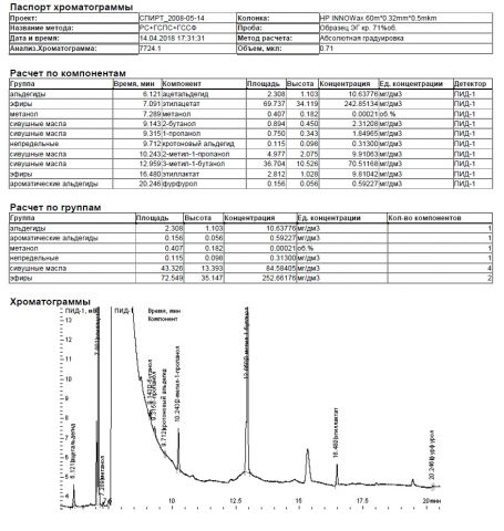

Погнали дальше,тут я выложу результаты по очистке голов и подголовников.В общем вышло то что есть ...........Разбавлять надо Головы,да и ПГ до 50-40% ,исходя из хромотограмм.Метанол мощно режется на крепкой навалке,на нормальном СС с браги имеет смысл финишный прогон делать на азеатропе,а вот ЭАФ,на низкой% лучше отлетают.
1. Головы от дистилляций.2.НДРФ-Ректификация(голов диста)3.ПГ. от ректификаций.4. Тело от ректификации ПГ.5.Эфирка с дэфа при ректе ПГ от ректификации,впервые я использовал ЦП,тело в п.4 отбиралось с ЦП.
P.S.Головы от дистилляций отработал на 90см насадки ф-42,спн4х4низ и 6х6 верх,отбор 1л/ч,моща 1.1кВт.брал до суха используя УНО.Крепость 50%
ПГ. отгонял на ф40 1.2м спн 4х4 Владовка,ЭАФ в пленочном-ненапряженном режиме,а Тело в ЭМУ,с отбором 1.8л/час моща грязными ~2кВт.Гнал азеатроп 96.6%
