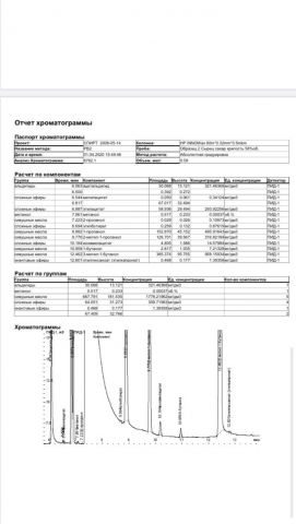

Образцы 4-5.2-прямых перегона на прямотоке-99°С в кубе, СС мучной ГОС(ПШЕНИЦА)на ферментах с раскислением КОН и без него,практически близнецы! Какой вывод-нахрен ничего в хороший СС кидать,не стоит,хотя все по феншую,освоил титру и тп.
Образец-1.Ректификация на медной РК НАСАДОЧНАЯ-ф-40х1200мм до 99°С в кубе.Работа с УНО. Отбор 1л/час-1100вт.мощ.Г-2%,ПГ-5%
Образец-2.Ректификация СПИРТА-96.6%,отбор до ни снижаемого кубового остатка-1.7л тен.РК-Ф40-1200ММ+ЦП.Работа ГрЭМУ,ЭМУ с периодикой слива буфера,это я и Дядя тока работаю-работал Отбор 1.5л/час-1900вт-/+ мощ.Г-2%,ПГ-7%+с ЦП накапало 250мл.
Образец-6.Кубовый слив с Ректа2,интересно тем,кто гонит крепкие навалки-азеатроп и че там остается после взятия товарного СПИРТА.
Образец-3.Знаменитая водка-40%"апельсиновка" ЛехаТ в курсе,комментировать ниче не буду сами видите,здесь я "Лидер" по бьете рекорд поговорим че по чем. Горчит она ссука,видать 64мгИП.делают свое черное дело,но утро доброе позавчера 300мл махнул с радости,все пучком.
Доклад окончен.
2020-01-29_ГХ анализ 6 шт.pdf
Изменено пользователем 7721
редакция
  • + репутация 3
1. все бы ничего, если бы... Ацеталь = 3.6 мг\лАС
2. чуть поменее, 2.3 мг\лАС
3. откуда ИП наковырял ??? 65 мг....
4. отличный СС, если бы не .... ацеталь =220 (!!!)
5. афигенно ИНТЕРЕСНО! срезал ацеталь  в 6 (!!!!!) раз !
6. без комментариев....
1 час назад, alexeyT сказал:
Не страшно,эта же Дядя БУБЛЬ-ГУМ!:sarcastic:Предочистка.
Чистоган? Как считал,
Эксперименты с недохосами-полугосами=Недоброды были.....
Здесь не понял ничего,разницы не видно что с КОН,что без него,подробней Лех обьясни?
неопознанный пик на 6.8 = ацеталь
именно он снизился в 6 раз
Довольно хорошо вычищенный ректификат, нет ни сивухи, ни кислот (кроме малого остатка уксусной). Есть малый остаток этилацетата, неопознанный пик на 6,813 минуте - вероятно, ацеталь, в количестве ок. 1 мг/литр б.с.
Ацеталь сложная примесь. Никто не знает, как с ней бороться
Ацеталь присутствует практически у всех.ГХ) На вкус х...знает....., отличный СПИРТ!

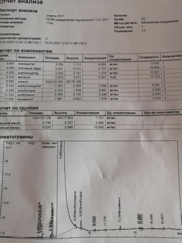

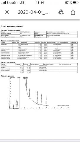

Здравствуйте! Сдал на анализ свой 2й рект, получил ответ, который сначала меня шокировал, но в ходе беседы с экспертом я смог его убедить, что у них ГХ прокаленного компонента  не откалиброван по авторассчету концентрации от площади и высоты пика. Сможете ли вы как то прокомментировать сам масс-спектр ГХ?
Это моя первая публикация на ГВ, направлен сюда Рифом, в карте сайте ещё туплю и не разобрался
Изменено пользователем moroz-85
@Антон Сах, во-первых, прошу удалить из твоего ответа оверквотинг, то есть огромное цитирование, которое не имеет отношение к твоему посту.
Во-вторых, неясно, что такое
2 часа назад, Антон Сах сказал:

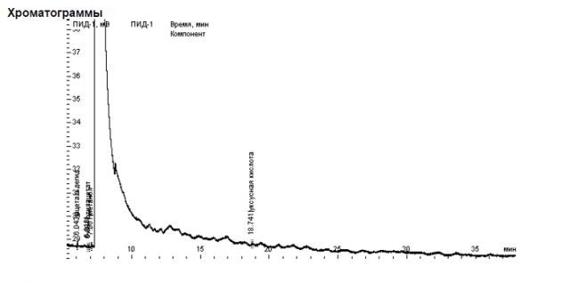

В третьих, дали ли тебе хроматограмму, или фото с экрана - всё, что есть?
Для ректа (да ещё второго) выглядит не очень хорошо, даже по неполной картинке.

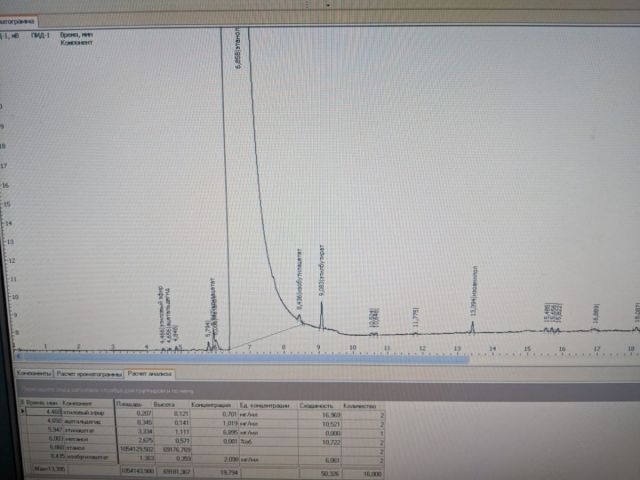

Если б я знал, что такое оверквотинг и как он удаляется, я бы это сделал, 1й день на сайте и ещё не разобрался. На руки выдали результат, но сам масс спектр на нем размазан, а скрин с экрана увеличенный более менее позволяет что то рассмотреть. Про компонент я имел в виду, что как только какой то компонент выскакивает при своей температуре, его концентрация по площади пика рассчитывается не верно.
4 часа назад, Антон Сах сказал:
Посканируй его или сфотографируй, так как на снимке экрана не видна вся таблица результатов. На хроматограмме пик этилбутирата довольно высокий (я бы даже предположил, что произошла путаница и это н-пропанол), а на экране не видно, сколько же его обнаружили, какая концентрация.
Аналогично не влез изоамилол.
5 часов назад, Антон Сах сказал:
Почему так думаешь? Не доверяешь им?
Кстати, даже если попутаны компоненты и неверно вычислены их концентрации - никуда не денется тот факт, что у тебя полно пиков на хроматограмме и ректом это трудно назвать.

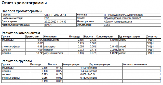

В современном ректе три маленьких пика - ацетальдегид порядка 1 мг/л, метанол порядка 0,0001%об и изопропанол порядка 1 мг/л. Если определяют уксусную кислоту - ещё уксусная менее 6 мг/л. И больше никаких пиков.

Так, если б значения компонентов были в таблице правильные, я б и не просил Вас их прокомментировать. Эксперты знакомые, сначала сделали и не разобравшись просто дали мне результат, у меня сразу появилась куча вопросов, т.к. с ГХ мне уже приходилось сталкиваться, но других веществ, а со спиртом впервые. Когда собрали консилиум, обсудили результаты, пришли к выводу, что сам Гхроматограф требует калибровки по рассчету концентрации. Ближайшее время они этим займутся, будут заново прокаливать все компоненты в чистом виде, а пока все чем я могу довольствоваться, это сам масс-спектр

20 минут назад, Daniil сказал:
Вот! Это я и хотел от Вас услышать, что мой рект не совершенен и есть ещё куда стремиться🤝

6 минут назад, Антон Сах сказал:

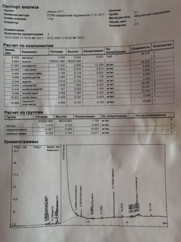

Ещё вопрос по хроматограмме, который обсуди с экспертом - в таблице результатов самая последняя колонка - "Количество". По ней можно понять, что анализ сделали два раза, результаты усреднили, и в таблице эти результаты сопровождаются столбцом "Сходимость" (между двумя результатами).
Так вот, этилацетат обнаружен не на двух хроматограммах, а на одной, его концентрация 6,9 мг/л - это результат того, что в одной хроматограмме обнаружено 13,8 мг/л, во второй ноль, а в среднем 6,9 (сходимость 0% - когда нет второго измерения, сходимость с самим собой). Аналогия: один съел курицу, другой - ничего, а в среднем неплохо пообедали.
Нормально, если компонента очень мало, например, 0,2 мг/л, и тогда в одной из двух хроматограмм его сложно разметить, условно это ноль. Тогда оценка его как (0,2+0)/2 = 0,1 мг/л не выглядит грубо. Но и 13,8, и 6,9 мг/л - это довольно большой пик, такое усреднение неправомерно.
Мы видим на экране, что метанол выходит сразу за этилацетатом, и не разделён с ним физически на два пика (размечен программно на два). Это может означать, что во второй хроматограмме, которую мы не видим (наверное, та была первой по счету) весь двойной пик был размечен как метанол.
3 минуты назад, Daniil сказал:
Вот это вторая распечатка. Дело было так, что я с одной банки одним мерником зачерпнул ,, спирт,, и его разлил по 2 микропробиркам. 2 пробирки отдал им, не знал хватит ли одной, а они прокалили оба варианта и по многим пикам получили разные результаты
8 минут назад, Daniil сказал:
Сразу бросилось в глаза, что единица измерения ни мг/дм3(литр), а мг/мл
Ну, это не самый большой грех. Просто, когда делали градуировку - невнимательно заполнили поля с единицами измерения.
Вот по метанолу недостаток - всего три знака после запятой, то есть ты не увидишь разницы между 0,0008 и 0,0003%об. Это тоже можно выставить в настройках отчета хроматограммы.
3 часа назад, Антон Сах сказал:
Из каждой пробы сделали по две хроматограммы. По пробе С1 - в 11.19 и в 11.53, по пробе С2 - в 12.28 и в 13.02.
