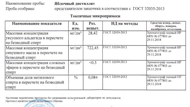

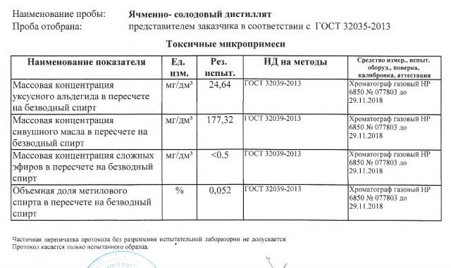

Нашел я единственную лабораторию в городе, где за вменяемую цену можно сделать анализ на примеси. Заключение они дают странное, я такие не видел, но уж что есть.
Прошу помочь разобраться в ситуации - это яблоки и односолодовый по белой схеме дистилят, отогнанный по методике отГабриэливания и выдержанный в бочке от 4 до 7 месяцев. Меня беспокоит два момента - метил, его как то шибко дохера и куда делись сложные эфиры? Где я накосячил, если рассматривать именно методику многократной перегонки. Ну и по остальным показателям прошу прокомментировать. Чисто органолептически солодовый весьма мне понравился, яблоко - жесткое.

[b][member=Андрей Хаб][/b],да нормально для духовитого диста....
а метила - ваще птичка ....
0.052 об% = 0.00052 мл/литр АС , около 400 мг/л АС.
по ГОСТ на дистилляты вроде до 2 гр позволительно
все это верно, если ГХ приведена к АС.....

Вроде пишут, что "в переводе на безводный спирт".
Если запах-вкус присутствует, значит эфиры на месте :D.
перерыл кучу гостов там полная неразбериха - вот почему заволновался:
ГОСТ Р 55799-2013 Дистиляты зерновые - Объемная доля метилового спирта, %, не более - 0,05
ГОСТ Р 55315-2012 Виски Российский - Объемная доля метилового спирта в пересчете на безводный спирт, %, не более - 0,1
ГОСТ 33281-2015 Виски технические условия - Объемная доля метилового спирта в пересчете на безводный спирт, %, не более - 0,05
К чему стремиться? и где правда? Лаборантки на меня смотрели, как будто я им яд принес. И сказали, что по метилу - опасно это. Но они делали по госту на водку, это понятно. А на яблоках у меня вообще 0,084.
около 400 мг/л АС.
Алексей, вот эту цифру не понял. Расшифруй плиз.

[member=Андрей Хаб], прост в мг перевел
ослепление от метила = 15 г
ЛД = 30 г
а у тебя = 0.4г/л АС. Выжрешь зараз 30 литров АС - ослепнешь...
Здорово,ты ободрал дист,для бочки даже чисто(имхо),интересно по ОтГабри 1-1.5г/дм сивухи у тебя многим ниже,как гнал финальный перегон? До какой кубовой температуры. :-)

[member=Андрей Хаб], но вообще-то ГХ странноватая.... убрать до 0.5 эфиры с сохранением половины альдегидов.....
лично я - НЕ умею, ни на каком оборудовании и ни при каких методиках....
предположить же УА в таких количествах как новобразование....  не готов!
Поинтересуйся у лаборанток на предмет списка по эфирам и на каком эталоне выполняли...
Видал я ГХ дистиллята без изиков, но без эфиров - впервые
Тем более на яблоках,там их.....
головы на колоне, потом прямоток до 82С, потом опять колонна до победного.
Непосредственно "лаборантка", делавшая анализ, оказался дядькой. В общем из всего, что я понял. Эфиры их хроматограф видит, но анализ они делали на спирт, потому методика, которую применили, не позволяла их разложить. Как он выразился - на уровне шумов они были видны, но методика не для их выявления. В следующий раз сдам на анализ по госту на коньяк, там говорит другая методика и всё увидим.

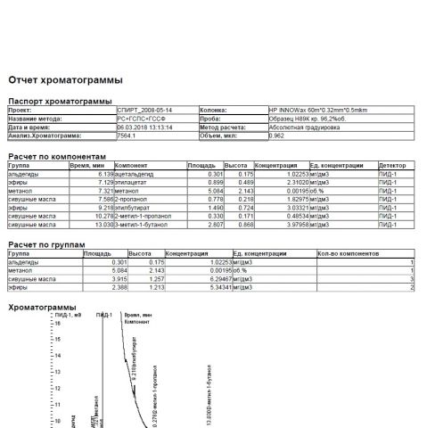

ГХ моего спирта.

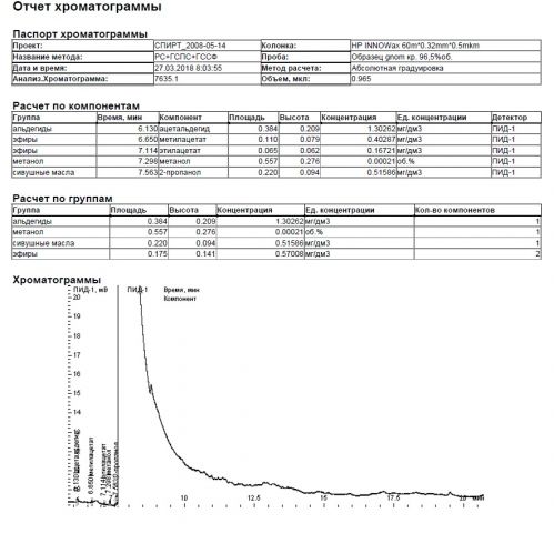

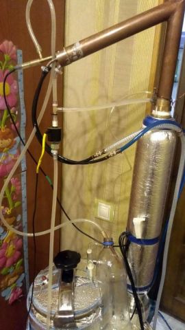

Ну значить.
Брага - сахарный смет и просрочка яблочный джем. Дрожжи воронежские сухие. ГМ и прочая шняга  - все по классике.
Колонна - Двн=50, L=1750. Насадка 3х3. Перегон полуторный, по методе одесского Игоря, только без расчета голов и подголовников.
Сразу скажу, что данный метод перегона для меня наиболее удобен, так как гоню не дома и возможности контроля процесса нет. То-есть, включил и уехал.
Автоматика СТХ и примитивный термовыключатель на тса.
Если кому интересно, то суть проста - первый погон сс быстрый, без отбора голов вообще (я понимаю, что тут косяк - но мне так удобнее). Фактически подготовка сс для последующего ректа.
Второй - рект с отбором голов. Вроде все.
Учитывая, что возможности отбирать оборотный спирт у меня нет, он практически весь в погоне, что само собой на ГХ отразилось не в лучшую сторону.

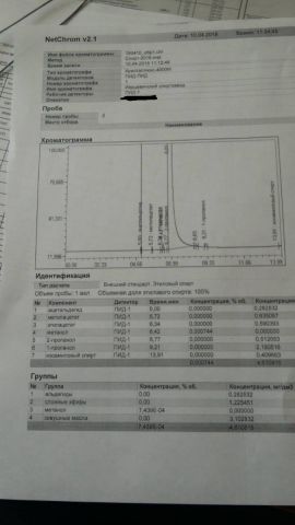

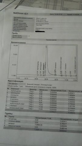

провел эксперимент. Собрал подголовники, хвосты, неудачные настойки. Две царги одна 70 см, полностью набитая, 2-я метр набита на 70 см. СПН 5х4.5х1.5 Деф восходящий, клюшка положительная старт стом по т 4 диаметра от низа колонны.ГХ1 тело(вторая картинка), окончание отбора на 95С, ГХ2 душил предхвостья до 98.

[member=vladbel],предхвостия получились чище чем основная масса, если спирт делать то можно ещё раз запустить. Изменено пользователем БайбаК
