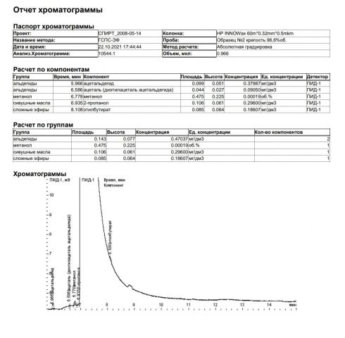

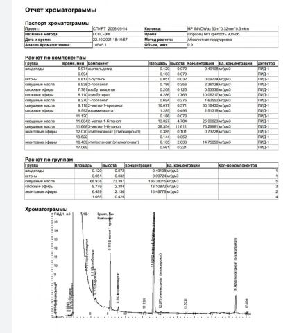

Kos.1989 Опубликовано 23 октября, 2021 Опубликовано 23 октября, 2021 Добрый день! Хотел бы получить оценку двойного ректификата (картинка #1) и рекомендации. Второй рект осуществлялся на крепкой навалке. Кубовый остаток после второго ректа (картинка #2). 1
