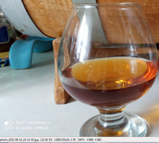

Ушли мы маленько от темы! А я вот снимаю пробу бурбона с местного СК. Классная штука получается, сравнивая с 4roses и WT. Перегон прямотоком до 63, "собака" заметно хвостата была. Новая 15шка, сильный обжиг, 4 месяца выдержки. Сладковато-кисленький вкус сохранился, пряный аромат присутствует, хвостатость не чувствуется. Есть приличный дубовый запах и в напитке, и в стакане, пощипывание и лёгкое онемение языка. Кто-нить пробовал держать в новой пятнашек напиток дольше? Знаю, что при таких признаках рекомендуется слить-отдохнуть, но..
Изменено пользователем Abel
@Abel от бочки зависит. Но в новой я бы больше 4 месЦев  не держал. Сливай в нейтральную или стекло.
@Naruto , думаю, солью половинку, а остаток поддержу ещё 4 месяца. Проверю теорию о переплинтусе)
И спасибо за концентрат, здорово экономит время и силы. Я ж пробовал сам мутить из крупы бурбон, получилось поароматней, но полнтелости меньше, да и выход с крупы смешной для кукурузы, 280 всего.
 @Abel 280 это мало, ты не не разварил как следует или солод был хркновый и не осилил несоложенки в той навеске.  Выход с кукурузы около 400 мл (если солода 20 проц в засыпи).
Ароматики с крупы большой не будет кукурузной, для той самой ароматики нужно зерно с зародышами (кончики зерна) в идеале что бы были оражевого цвета, а не черного и были большие. Тогда при варке такого зерна на поверхности затора плавают масляные пятна и благоухают, но это же масло даёт дистиллята послевкусие "горелой резины".
Плинтус случится - не беда,  разбавь его свежим дистиллятом где то 1/3 (три части свежего)  и заливай в ту же бочку.

18 мес выдержка- я просто "забыл" о нём- великолепный ароматный и сладковатый напиток, цвет тоже суперский.

18 мес выдержка-
Очень сладкий и ароматный. Опускался до 50% в струе, ни о каких хвостовых запахах речи не идёт. Вероятно на ячмене другой подход по отбору, до 60-65% в струе.
берёшь в руки бокал с тёплым напитком и от одного уже только запаха кайф! Так и охота зажечь сигару и через затяжку посмаковать))).
