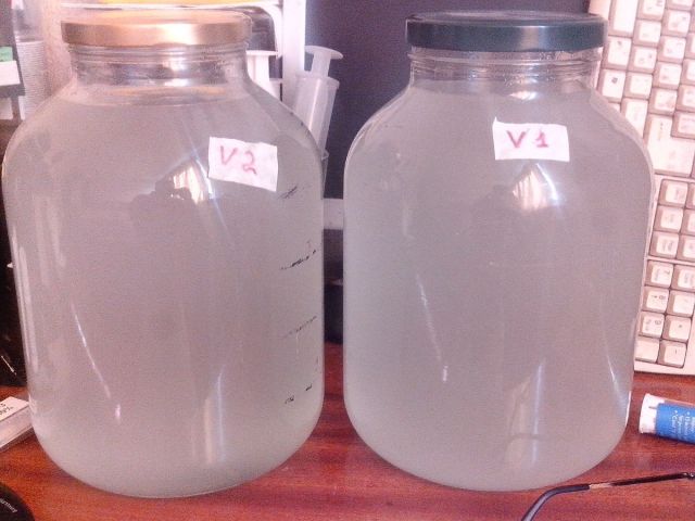

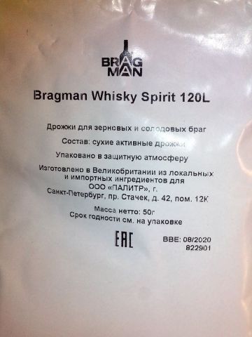

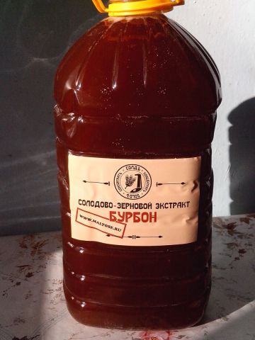

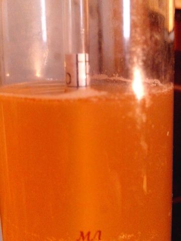

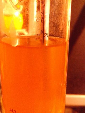

3 часа назад, Pivolub сказал:
все плачут про  недоброд
Обосновываю в картинках.
Как итог 416 млАС/кг
Хвалился уже
24 минуты назад, Alexx_Any сказал:
т.е. ты хочешь сказать, что  с козявок выйдет меньше? Но это ложь- сожрут всё, и надо будет их на одну банку 4кг 40гр- вот и считай Остер:sarcastic:
@Pivolub с тобой трудно дискутировать. Тебе пишут
4 часа назад, Naruto сказал:
Гх сырца из концентрата на кодзях - сивух 20!!!!! Грамм на литр.
а ты
4 часа назад, Pivolub сказал:
но кто мешает дальше с сырцом работать, обрезать сивух на коротыше
т.е всё одно на кодзях, но с последующими траблами.
я тебе показал за свой "недоброд", а ты
38 минут назад, Pivolub сказал:
Может и больше, но что лучше выйдет, то сомнительно.
Баночка моя 7-ми килограммовая была, значит надо 70 гр. Вот и посчитал, 98 руб кодзи против 106 руб брагманов. Хотя для меня это не важно. Я Остер! -)
И Bragman Whisky Spirit солодовых браг я использую с 18 года и пока замена их (для меня) только М1 или USW-6. Может DistilaMax MW, но еще не пробовал такие.
Всё ты правильно говоришь, но я говорил про количество наброженного АС, да и не знал что работа на коротыше- является траблами!
