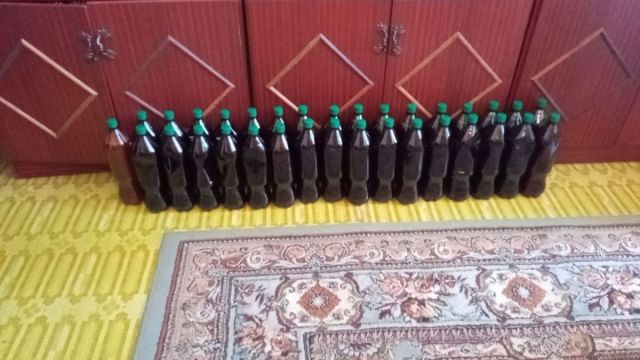

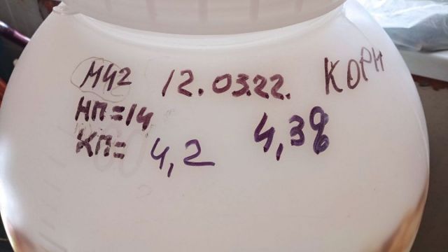

Сделал 50л с 2х баклажек, сейчас сливал на карбон, запах сладкий кукурузный+ хлебом
Карамельный корн.
