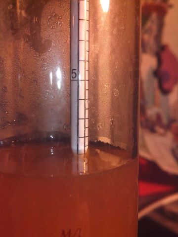

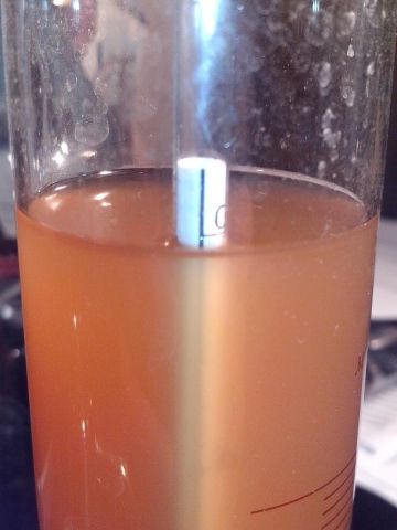

Померил вчера плотность затора, поставленный в пятницу 19-го и бурно забродивший только в субботу вечером. В связи с отсутствием времени, перегон будет в пятницу. Плотность мерил при t=20,4 гр. (Если что, то пятёрка на фото - это 15%) -)) Так что 12 гр Bragman Whisky Spirit за пять дней сделали своё дело.
