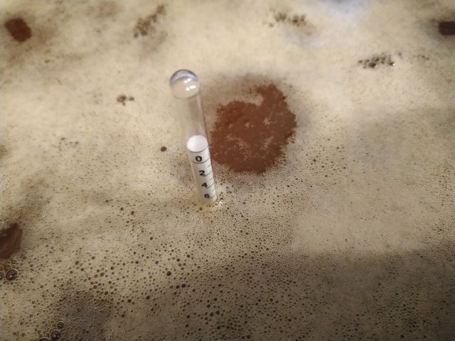

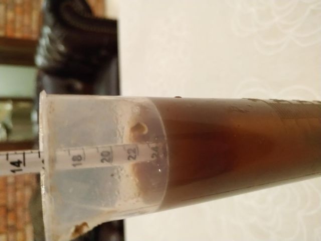

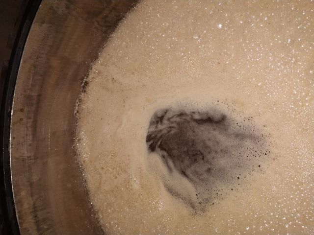

Поставил затор карамельный Корн
20 кг в 65 литрах общего объема
Рефрактометр показал 24... Хз может там и не 65 литров, а меньше , должно было быть 22...
Но не суть важно, количество концентрата известно , начальная плотносиь сусла то же ...
Дрожжи Брагман , одна пачка (пишут , что на 6,5 кг сахара , думаю и 14 сбродят:) ж
Пены мало , нет практически ее, а та что есть от взбития миксером затора .
Т затора 27 С.
Все теперь ждём :).

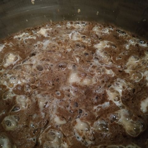

За ночь Т упала до 24 , дрожжи вяло пенились (видимо все же навеска маловата), подогрел рубашкой до 28, через пару часов Т выросла до 35 и брага закипела ... Пахнет карамельно... Запах тонкий не резкий , чем то напоминает бродящий яблочный сок ...

За сутки при Т 35 выбродило на половину с 24 до 12 БРИКС , пенная шапка исчезал , но брага ещё бодро шипит.
Сорри,читаю с телефона,нечаяно 1 звездочку нажал...
Изменено пользователем vzhi
За 2,5 суток с 24 до 7 БРИКС.
Т 29 - падает.
С учётом спирта сахара около 9 процентов ещё в браге ...
Вечером решил термостатирлвать затор (подогреть ) Т упала до 27 и пузырится он стал слабее , плотность снизилась до 6.

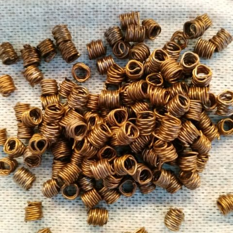

Интересно будет посмотреть на медь в царге, завтра сфотографирую.
О меди
Медь в кубе в виде кусков трубок , в царге насадка СпН медная .
Медь , как и на чисто солодовом экстракте не почернела, что весьма полезно для владельцев аппаратов из нержавейки.
В принципе медь можно кидать только в куб в брагу .
Про пену забыл написать , пены практически не было , специально поставил на куб диоптр перед царгой, гнал сразу на 3 кВт , ни пены ни брызгоуноса , до крышки куба было 10 см .
похоже из-за того что нет белка. Так же как и медь не тускнеет.
