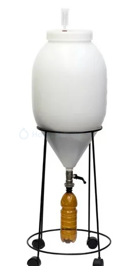

Pivolub Опубликовано 5 июля, 2025 Опубликовано 5 июля, 2025 За мешалку не скажу- не пользую. НО!!! забрал с бродилки 1,2л дрожжей- сверху пиво. В мае оставил на балконе, приехал через 2,5 мес, Т* на балконе летом до +25*. Думаю, хана им. Открыл, запах охренительный- прям пиво-пивом. Но есть нюанс, они не могли заразу словить. https://domgradus.ru/product/czkt-plastik-2/ Вот в эту бутылку дрожжи осаждаются и во время брожения и поле него. Если бутылка прозрачная, то видно, как они там бушуют и видно окончание брожения. 1
Naruto Опубликовано 5 июля, 2025 Автор Опубликовано 5 июля, 2025 @Pivolub сбор с цкт хорошая тема, дрожжи действительно дождаться плотно, и их даже отбить можно, но само устройство не дешевле и всяко дороже мешалки за 500-1500 рублей. Много думал о цкт, но каждый раз находятся другие траты да и объем мне нужкн так на 500 -1000 литров. Когда ни будь запилим. 2

Pivolub Опубликовано 5 июля, 2025 Опубликовано 5 июля, 2025 (изменено) 6 часов назад, PDV сказал: У боХатых если бы был ЦКТ из нержи- то да, а так, просто для удобства., на 60л. Изменено 5 июля, 2025 пользователем Pivolub 1
Naruto Опубликовано 5 июля, 2025 Автор Опубликовано 5 июля, 2025 @Pivolub хотел купить цкт на 500 полиэтилен такой, но победил еврокуб, цена, удобство, компактность. Цкт стоил минимум полтос плюс притащить а куб обошёлся в 5 тыщ с доставкой (нестандартный на 600 литров и с горловиной 40 см. И широким сливом.

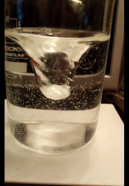

Jekson Опубликовано 6 июля, 2025 Опубликовано 6 июля, 2025 (изменено) VID_20250706_144920.mp4 @Alixx В 03.07.2025 в 06:47, Alixx сказал: Подключал по юзби от зарядки для телефона. Что не так, не пойму. От юсб он не должен работать. Заряжаешь, а потом от батареи работает. Либо переделать как у меня. Изменено 6 июля, 2025 пользователем Jekson 1 2
vikktor Опубликовано 6 июля, 2025 Опубликовано 6 июля, 2025 (изменено) Jekson Посмотрел. Работает. Только не понял, что работает? Прибор для чего? В видео ни слова. О чем речь? Это мешалка для дрожжей? Полистал назад, там у тебя про пиво. А тут переделывать или заряжать что? Я не понял о чем речь в видео. Изменено 6 июля, 2025 пользователем vikktor
Naruto Опубликовано 6 июля, 2025 Автор Опубликовано 6 июля, 2025 (изменено) @vikktor на предидущей странице коллега спрашивал про такую мешалку которая вроде не работала.то для него. Магнитная Мешалка за 500 руб года для размножения дрожжей,а а продается для гиков сахар в чашке размешивать :). Изменено 6 июля, 2025 пользователем Naruto 1

Jekson Опубликовано 7 июля, 2025 Опубликовано 7 июля, 2025 @vikktor это про манитную мешалку, спрашивал коллега у него не работала, но есть ньюанс. Мне она пришла позже, поэтому мой совет оказался запоздалым. @Alixx если актуально, то можно ещё раз заказать. А так то я вник в тему мешалок, оказывается можно самому сделать. Нужен компьютерный кулер, те вентилятор и небольшой неодимовый магнит и ещё корпус из подручных материалов. Но правда наверно тогда дороже обойдётся, чем эта готовая. Сам якорь, который крутится в ёмкости тоже денег стоит. В принципе если всё есть в хозяйстве и покупать только якорь, то почему бы и нет. Забыл ещё болов питания нужен для кулера)) 2

Alexx_Any Опубликовано 7 июля, 2025 Опубликовано 7 июля, 2025 3 часа назад, Jekson сказал: оказывается можно самому сделать. Корпус от комп. блока питания, там же вентилятор (лопасти обрезать), регулятор вращения (из ~ 5-ти деталей), разъём и блок питания на 12 вольт. Для красоты - светодиод-индикатор включения питания. Если с детства с паяльником, то только ротор и колбу купить надо. Остальное в куче хлама находится. -) Ротор можно на 3-d принтере сделать, если есть.
