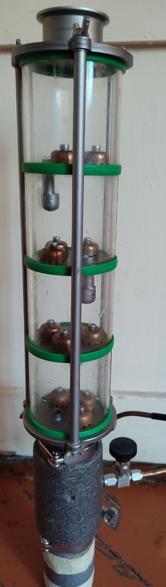

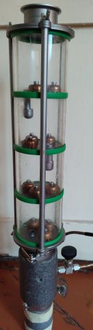

Alexx_Any Опубликовано 14 июня, 2025 Опубликовано 14 июня, 2025 11 минут назад, abba сказал: Понятно что 26 тар. это на спирт. У меня вот такая ТКК от др_градуса И я весьма доволен дистиллятом ~91% , который она производит. Внизу УНО ректифайевский.

Naruto Опубликовано 14 июня, 2025 Автор Опубликовано 14 июня, 2025 @abba не нужно повторять, я насадку использую потому что мощность могу позволить подать 9 кВт, а три колпака захлёбывается внизу , вверху норм (особенности именно моей сборки) тебе не нужны кольца просто используй 7 тарелок можно над узлом отбора ещё штуки 3-4 поставить и тогда головы можно не отбирать :). Они будут в этих тарелках крутиться прикинь объем флегмы на каждой и сравни с тем объемом голов который ты отбираешь из своего объема . 1 час назад, abba сказал: Спиртовые дрожжи виски спирит, брагман??? Да, эти проверенные. @Jekson есть пробки для снятия с осадка после карбонизации, накручиваешь такую переворачиваешь Пэт бутыль и в холодильник, осадок собирается внизу прямо в пробке, дальше она снимается вместе с осадком и вуалЯ - пиво прозрачнейшее. Оптимально с Пэт литра 2 использовать, все собираюсь себе таких притаранить, но пиво редко варю. https://samodel-saratov.ru/catalog/pivovarenie/probka_antidrozhzhevoy_osadok/

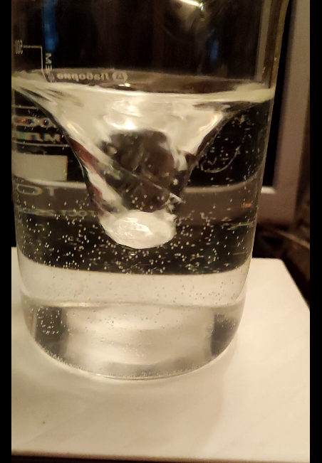

Alexx_Any Опубликовано 15 июня, 2025 Опубликовано 15 июня, 2025 21 час назад, Naruto сказал: 4-5 таких шариков шикарная палка ротора и хрен с ним что не плавучий, скользят они отлично.до этого я их в трубку для коктейлей запрашивал типа плавучий делал, но сделать сложно, а по факту нафиг не нужно оказалось Вот тут недопонял, что значит непловучий? У меня ротор, похоже 3d печать, с магнитом внутри, тяжёлый. Лежит на дне в спокойном состоянии и не думает плавать. В динамике крутится на дне колбы и всплывать тоже не хочет. -)
Naruto Опубликовано 15 июня, 2025 Автор Опубликовано 15 июня, 2025 @Alexx_Any есть и такие, я когда мастерил в дел только примеры лабораторных в которых якорь практически нейтральной плавучести, чуть отрицательный он висит как бы в толще жидкости, не касаясь дна, но это я потом понял, что в сусле такое не достигнуть каждый раз разная плотность и плавучесть такого якоря разная. В общем магнитики рулят :). 1

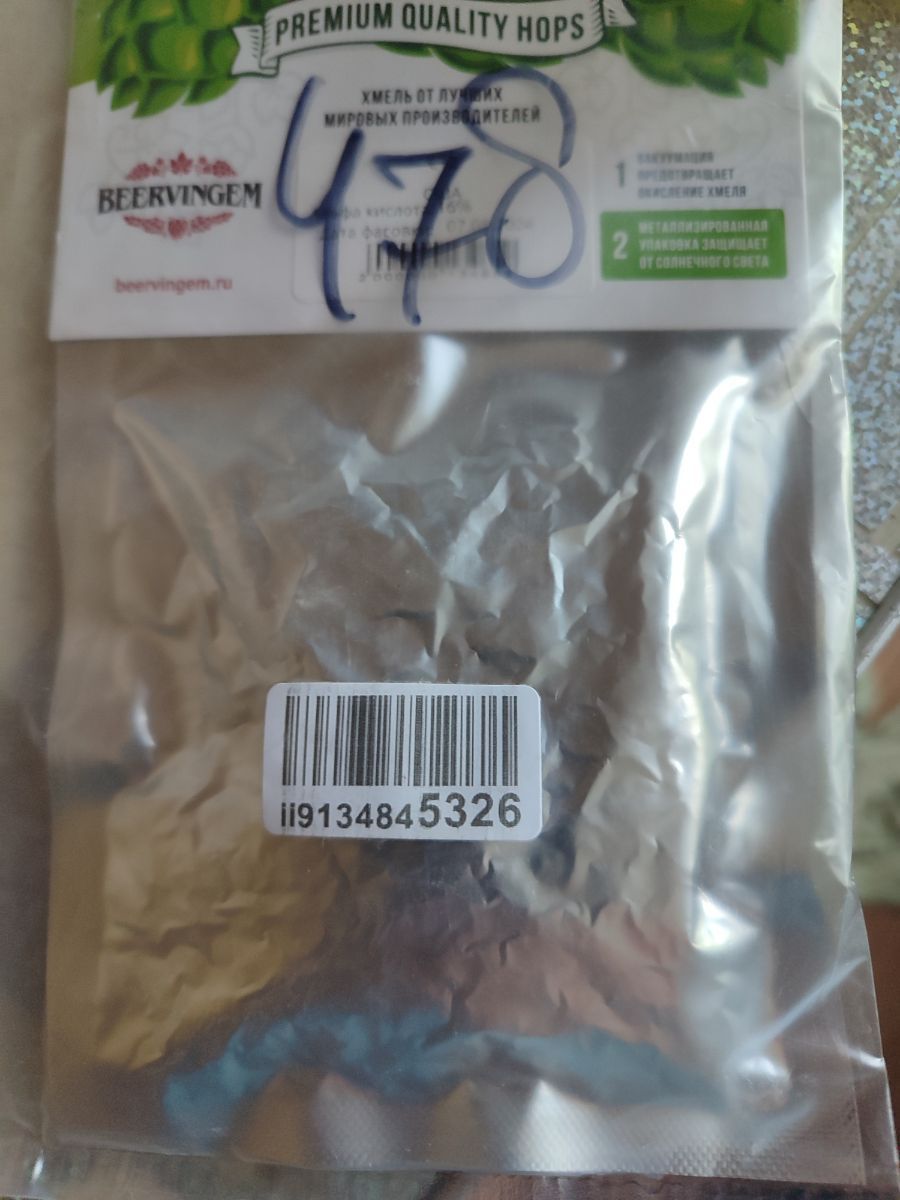

Jekson Опубликовано 20 июня, 2025 Опубликовано 20 июня, 2025 @Naruto спасибо. Такие варианты мне даже в голову не приходили.  Блин извини, ещё вопрос. Заказал 2 пачки хмеля, и сейчас досмотрелся, что одна развакуумирована. Это всё, выкинуть, или пойдёт?
Alexx_Any Опубликовано 20 июня, 2025 Опубликовано 20 июня, 2025 28 минут назад, Naruto сказал: По плотности 12 БРИКС нп это не аксиома Я стараюсь НП делать 15 brix. Мне так больше нравится. -) 1
Naruto Опубликовано 20 июня, 2025 Автор Опубликовано 20 июня, 2025 @Jekson зачем выкидывать, посмотри на хмель если нет коричневых шишек, норм - закидывай. Так то с ним сухим ничего особенно не делается если не на свету лежит, аромат теряет, а лупулин ещё надо варить, что бы извлечь :). 1
