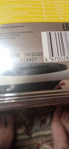

Valserg Опубликовано 10 апреля, 2025 Опубликовано 10 апреля, 2025 50 минут назад, Pivolub сказал: брагманы нынче завелись необычно А дата производства какая? Свежак, скорее всего. Я в этот раз рисковать не стал - за сутки до постановки браги размножил (магн. мешалка) на слаборазбавленном сусле+немного сахара+диаммонийфосфат: пакетик 10 грамм (не очень свежих) usw-6. Влил в 60 литров готового сусла (16 Брикс) и уже через час гидрозатвор начал тихо булькать. Через сутки - очень бодрое брожение, температуру держу 25-26 градусов. Сегодня ровно 5 суток, уже редкие бульки. В субботу будет 7 суток и буду перегонять.
Pivolub Опубликовано 10 апреля, 2025 Опубликовано 10 апреля, 2025 11 минут назад, Valserg сказал: Свежак, скорее всего не, старые

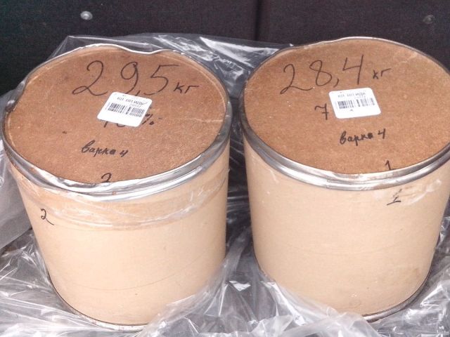

Alexx_Any Опубликовано 10 апреля, 2025 Опубликовано 10 апреля, 2025 1 час назад, Naruto сказал: Алекс регулярно получает 0,4 Когда я покупал концентрат вот такой, выход у меня был 310-315млАС_кг
Naruto Опубликовано 10 апреля, 2025 Автор Опубликовано 10 апреля, 2025 (изменено) @Alexx_Any ну ты ещё вспомни чего из детства 😅 это буквально первые варки 18-19 год (начало).,там плотность мы наивно делали 68-72. Потому, что был гравитационный фильтр чан, проскакивала муть она не давала сильнее упарить, но зато было прям натур продукт особенно бурбон. Но вылетали (бродил концентрат) эти партии на раз, выход был сильно ниже. Потом я купил пресс фильтр за много миллионов денег и пошло дело повеселее. Изменено 10 апреля, 2025 пользователем Naruto 1

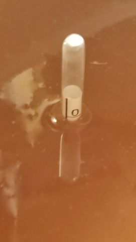

Alexx_Any Опубликовано 10 апреля, 2025 Опубликовано 10 апреля, 2025 Вчера посмотрел и измерил затор из 2-х трёхлитровок, который был ~22brix. Еще "шипит" сильно при перемешивании, выталкивают пузырьки газа ас-3, надо выгонять СО2 из бродильни. -) Завтра, скорее всего на перегон. Время брожения, по сравнению с НП=18, увеличилось на одни сутки. @Naruto просто хотел показать, что у меня не всегда был высокий выход -))) К 400 приблизился после покупки бурбона (на фото выше) 19 минут назад, Naruto сказал: и пошло дело повеселее. И у нас тоже. -)))
Naruto Опубликовано 10 апреля, 2025 Автор Опубликовано 10 апреля, 2025 @Alexx_Any так это потому, что концентрат был более жидкий, ну и парни научились затирать. Так то в Германии на пивовара учат 7 лет :). Ну стали все же сырье получше закупать теперь нам совсем говно не сгружают, мы делаем анализ сами и возвращаем хрень назад. 1

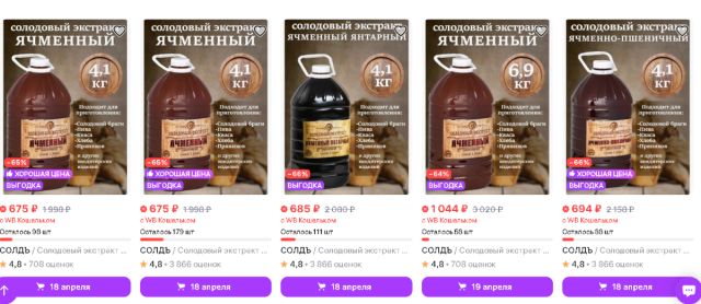

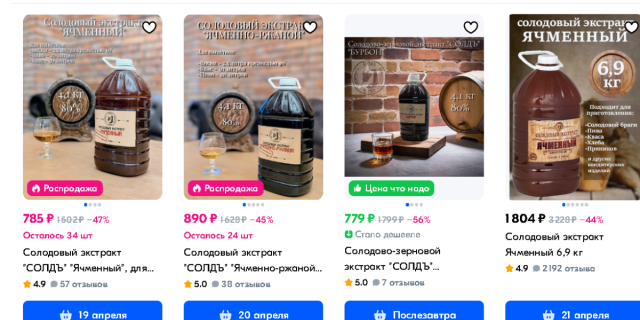

Pivolub Опубликовано 14 апреля, 2025 Опубликовано 14 апреля, 2025 В 11.04.2025 в 10:59, Naruto сказал: фото Привет, Озон ваще охуел На ВБ наоборот цены рухнули. Я не в понятках.

Naruto Опубликовано 14 апреля, 2025 Автор Опубликовано 14 апреля, 2025 (изменено) @Pivolub нет те что с расписной этикеткой это ДИЛЛЕРЫ, если тебе интересно, приходи в тг канал я тебе там объясню :). Что значат эти пляски с бубнами вокруг цена. Озон вообще не при чем:). @Pivolub да, для понижения ph надо кислоту, НО вода имеет минерализацию солями жёсткости обычно это называется ph буфер, чем выше минерализация тем больше кислоты надо, при чем кратно больше. Поэтому воду перед понижением ph надо умягчить понизить ph кислотой желательно не уксусной, а молочной или лимонной. Ph понижать имеет смысл только ели там вода с 7,5 и выше тогда ферменты солода работают хреново и затирается долго сусло, а дрожжи то так сами разберутся, к тому же им минералы нужны - дрожжам. Так же ph может упасть после обратного осмоса, но не сильно, где то на 0,5 максимум но тебе этого может быть вполне достаточно. Изменено 14 апреля, 2025 пользователем Naruto
