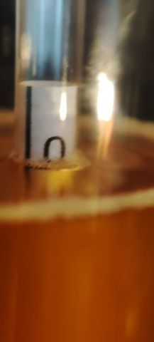

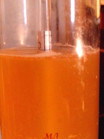

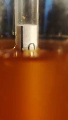

караул грабють:rtfm:, померял и рефрактометром и АС-3= 12%. Бочка 120л, воды не долил 10см.
кстати шуриком минуту молотил в горячей воде- хотя всё может быть

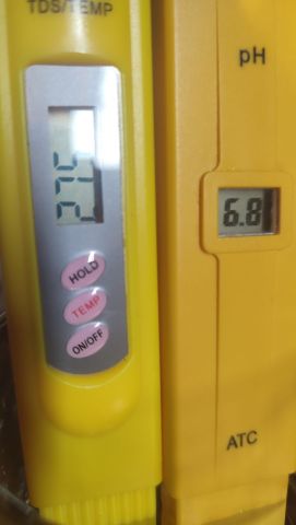

@Naruto а по воде после обеда отпишусь. Могу измерить только ppm&Ph.

Что я зря девайсы расчехлял! -)) Но мне кажется, что в связи с весной-разливом цифры изменились, чем как были обычно. pH было ближе к нейтрали, а ppm всё же побольше было, где-то 300 с копейками. Калуга на известняке стоит.

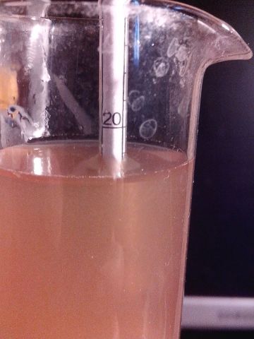

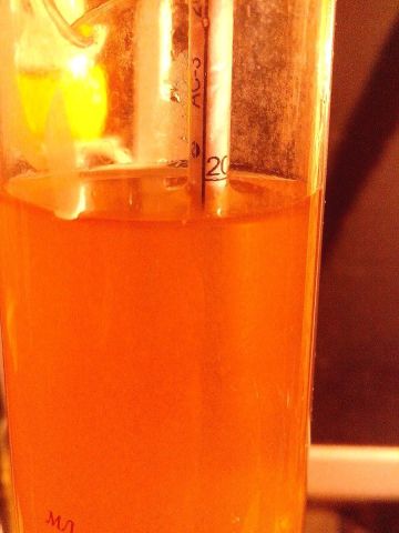

Я ас-3 пальцем не утапливаю. -) Несколько лет назад покупал бурбон, ещё на сайте, в прошлом - ячменный на озоне, в этом 5-ти литровки бурбона на яндексе. Всё получается одинаково. 3-х литровки ещё не сбродил. И, кстати, в 3-х литровке чистого веса концентрата 4,164кг. Раньше Br_Wh_Spirit, последние 2 года usw-6.
Размер фоток уменьшил в два раза, а они всё одно в пол экрана.
