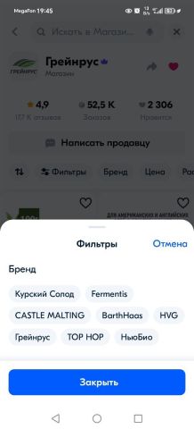

Ну вот мои наблюдения по поводу двух наших известных маркетплейсов. Сравнивал дрожжи и хмель. Весь рынок поделили две фирмы это Мирбир и Грейн рус. Они не пересекаются даже! У Мир бир такого нет. Каждый фасует себе самScreenshot_20250331_194535.thumb.jpg.5c5fdcc9fa5735dd484a66f929190fe7.jpg
У Мир бир побольше ассортимент всякого разного, в скриншот не влезает.

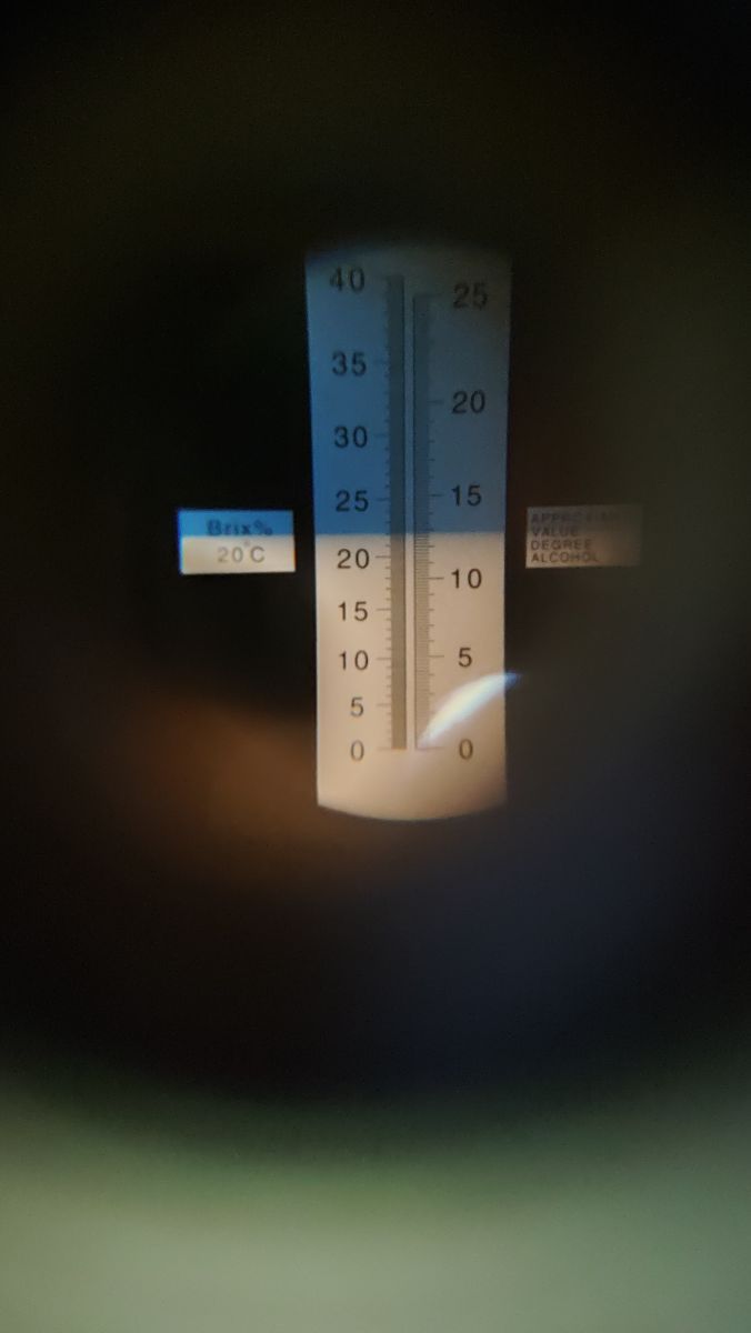

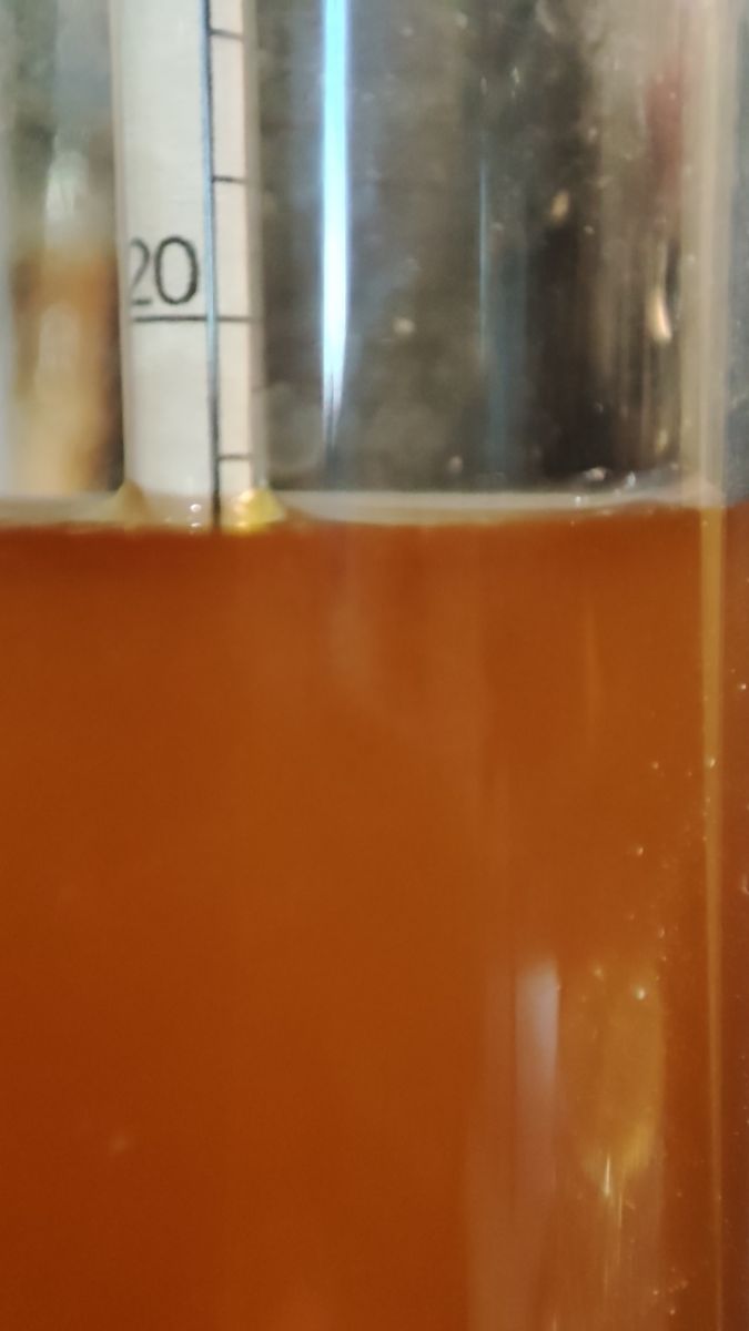

@Pivolub Я на прошлой недели в 30л белое ведро загрузил две трехлитровки бурбона и 22 литра воды. Получил плотность 22brix по рефу и 21,5 по АС-3. На брожение дал на два больше, на всякий случай. К пятнице, я думаю, выбродит затор в ноль. Дрожжи, правда, usw-6. Но когда не было таких, брагманы с ~21brix справились в ноль.
