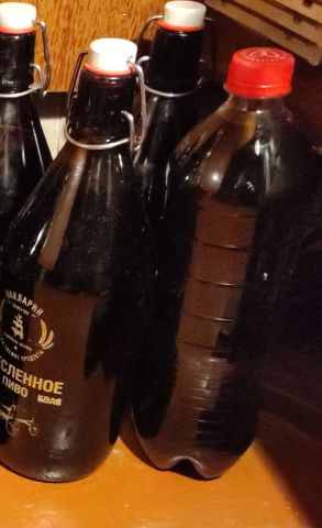

Не готов дискутировать на эту тему, но наливаю всегда вот так. На пластике видно. Чаще чуть-чуть меньше.
1 час назад, Naruto сказал:
Иначе бахнет пеной.
1_1704972556378.thumb.jpg.720c86f86c9e581e81d97768d0b4f915.jpgIMG-20210907-WA0001.thumb.jpeg.6c5135e516768fbe9176870da13e239d.jpeg
Всегда оставлял сантиметра 3 до верха в пластике, при укупорке сжимал бутылку, выдавливал по максимуму воздух, практически всклянь и закручивал крышки. Бутылки поначалу стояли мятые, потом раздувались и было хорошо видно как идёт процесс карбонизации.

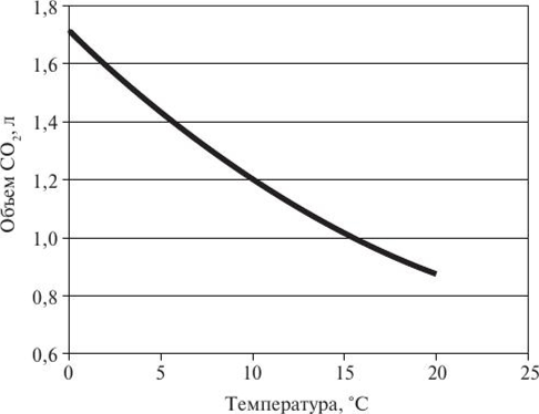

Место сверху  - это буфер где может содержаться CO2, его тем меньше может растворяться в жидкости, чем выше температура, поэтому в тёплых условиях ему может просто не хватить места в жидкости и его выдавит в пространство над жидкостью, а чем меньше там будет пространства, тем соответственно выше будет давление.
Растворение углекислого газа в воде при различной температуре при 760 мм рт. ст. в 1 л воды
