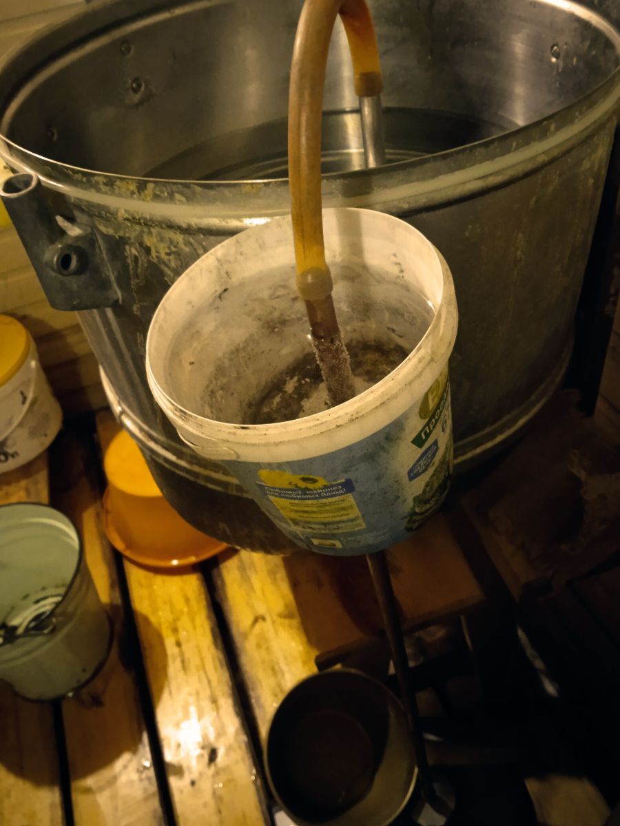

Виктрыч Опубликовано 21 августа Опубликовано 21 августа Согласен. СМ требует тщательности. Колыхнется охлаждение водопровода на пару градусов и пиши пропало. Сливаюсь. Офф. Вот ходовые испытания СМ. Познание аламбика. На короткой ниже 90 явно чувствуется, черемуха весь погон. При отгабри на прямотоке пятый круг 87% начинает проступать. Сегодня с линзой из майонеза 3 круг стабильно 80 , на 75 пошла черемуха, но успел сменить банку. Знал бы прикуп отогнал бы головы. Придется делать ещё круг. А так то достаточно бы было 3х. В бочку 2 круга. Классика жанра на классическом аламбике если понять непонятное. Вот эта баночка на медной трубочке позволила сократить затраты в 1,5 раза 1 Дорога к обеду ложка, К ночи дорог унитаз.
