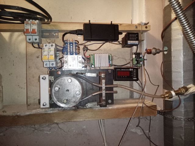

Жара давит пипец, осили только собрать блок автоматики.
@deen Насосом уже пользовался ? Ширина роликов какая ? Похоже что на шланги будешь работать.
4 ролика по два подшипника 8-10 мм шириной. Тоесть 16-20мм. (Точно не помню ширину подшипника)
Работал очень мало. Лет шесть назад пару ведер перекачал, а сейчас только воздух пробовал
Как то странно... 3 КВт..и 30 л, то не должны выпарить...а 35-40 тем более🤔 или бражка совсем жиденькая?

Шире нужно делать, в этой конструкции есть один недостаток, трёт бока о шланга об боковые диски. Я тоже сделал круглые с начала, трубку не видно где она там, потом срезал, так лучше. Сразу настраиваешь чтобы он был по средине роликов, шланг тогда долже ходит.
@Master_1 двигатель видел только на картинках, уж как собрал)))
Мысль понял. Как дойдет до замены сниму лишний металл. Еще мне кажется, что трубка на выходе должна быть свободна, она собирается в одну сторону, хотя хз, как то будет с брагой.
Не думал о смазке трубки? ВДшка или нечто подобное, очень жидкое.
Сколько литров ходит трубка у тебя?
Зы трубка у меня 7*1,5, советская силикона из мед техники. Китайский силикон грубоват.

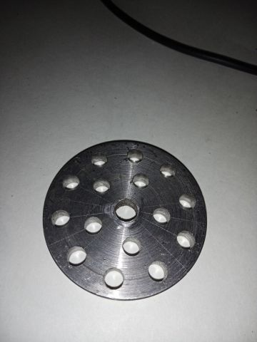

Сейчас нашел тарелку.
15 отверстий диаметром 6 мм, диаметр тарелки 58мм.(кондуктор, по которому сверлил)

Практический вопрос. На фото моя компоновка. Если рвется трубка, как это происходит? Не зальет пульт управления? (Сначала сделал, а только сейчас подумал)

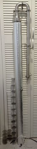

народ ну подскажите по нбк,  у меня гдето 1,4 высота и диаметр 70 ка  внутренний 66, я лет 8 назад мучался потом забросил,   с тарелками из жести, толком не ехало, если насадочную сделать - какие размеры примерно насадки? тарелки не вариант ибо присутствует небольшая вмятина на трубе и тарелки толком не входят
С какой стороны дырка в ту сторону и цвиркает, может и залить, какой нибудь отбойник съёмный организуй.

У меня 6мм из 0.3 мм , подача 42-45 л , в основном 42л, мощей не хватает , на 10л подачи нужно 1.1-1.2 квт( чем короче труба тем больше расход эл энергии) Исходи из того что какую мощность можешь подать, если мощность позволяет  6 мм, если нет тогда по мельче 4.5-5 мм.  И с высотой у тебя не всё гладко ,в верзу пустой трубы должно быть 20-30 см для твоей лучше 30 см, мощность то будет приличная, а что там под насадку остаётся ?.

киловата 4 могу подать,  еще вопрос , у меня с порогена выход трубка 5 мм - не сильно узкая?

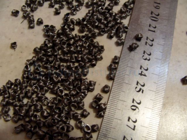

 0.3 мм есть я с нее на ректу насадку крутил

Была  гофра 1/2 ,там на штуцерах проход милиметров 10, в нбк  30 мм в парогене уже 70 мм, не знаю насколько это критично, поставил 3/4.
2 часа назад, droid385 сказал:
Это для 50 мм в самый раз, насадка 6 мм 32 л подача. Для 66 мм 4 квт маловато.
Я бы попробовал её загрузить той что есть с р/к , может и нормально будет, сейчас намотаешь, а потом что с ней делать? А так на своей погоняй будет понятно в какую сторону двигаться. Тяжело советовать, тебя диаметр и мощность уж слишком не соответствуют.
буду наверно сначала пробовать эксперементировать как раньше, с трансформаторов мелких проволку выдрал от фонаря накрутил,  где то целый пакет валяется , крупновато конечно но буду посмотреть, раньше на прельстатике   был китайский моторчик на 3 скорости особо не порегулируешь и пароген на газу, щас с нуля прельстатику мудрить буду для начала, купил шуруповерт, плата для ардуины для регулеровки скорости и на ардуине запилю,  ну и с ректы тоже насадку пересыплю попробую, спс большое за консультацию
28.06.2021 в 18:52, Master_1 сказал:
а если я мочалками набью?  или даже пробовать не стоит?
