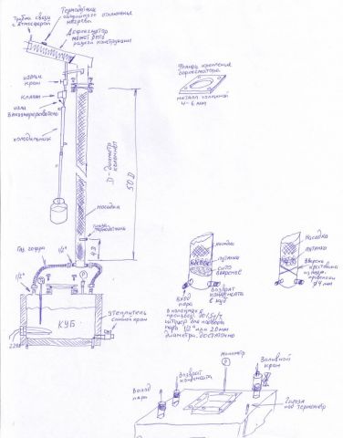

Итак: речь идёт о классической кубовой ректификационной установке, без царги пастеризации, нижнего отбора, ПБ или ШБ.

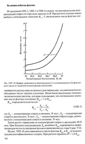

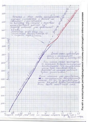

Расчёт домашней ректификационной колонны начинают с определения максимально возможной высоты колонны.
 к примеру: имеем помещение с высотой потолков 2400 мм. отнимаем 300 мм на высоту дефлегматора , 400 мм - на высоту куба и 50 мм - на всякий случай. итого получается 2400-300-400-50=1650 - это и будет высота колонны.

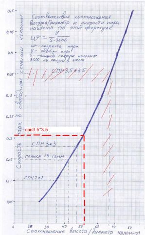

Следующий шаг будет выбор насадки

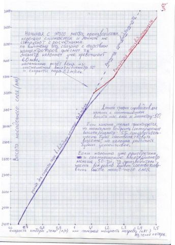

К примеру:  выбрали насадку СПН 3*3 которая имеет наилучшие характеристики при скорости пара в свободном сечении 0.18 м/сек.

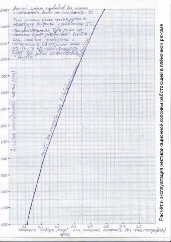

    На графике находим что колонна при этой скорости пара должна иметь        соотношение высота/диаметр  47.
Т.е. высоту  колонны 1650 делим на 47 и получаем диаметр равный 35 мм.
По второму графику находим скорость отбора для колонны имеющей высоту 1650 мм.
Получаем производительность по телу 325 мл/ч.
Это означает что нагрев должен быть равен 325 вт+  тепло потери.

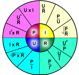

Мощность на тэне рассчитывается так. Имеем тэн на котором написано 2500 ватт, при напряжении 220вольт.  220*220/2500=19.3 ома- сопротивление тэна.  Например напряжение на регуляторе показывает 100 вольт. 100*100/19.3=518 ватт –мощность выделяемая тэном.

Если колонна уже куплена и вам нужно для неё найти  режимы работы.
Выше была описана метода расчета для почти идеальной колонны. В реалиях же, зачастую,  приходится работать с тем материалом который есть. Т.е. как правило ни насадка, ни высота колонны, ни соотношение высота диаметр при конструировании не учитывалась и как  колонна проектировалась неизвестно .
Итак:  имеем мы колонну 1700*51. По графику находим  её производительность  и она будет составлять  330 мл/ч. Вне зависимости от того какая насадка там применяется. И скорее всего там засыпана крупная насадка, которая будет плохо работать. 330+тепло-потери и получаем рабочую мощность.
Если мы захотим оптимизировать работу этой колонны, то для неё придётся подобрать соответствующую насадку.
Высоту насадочной части 1700 мм делим на 51 и получаем величину соотношения 33. Смотрим в первый график и видим, что скорость пара в свободном сечении колонны будет 0.1 м/сек(примерно) и насадка там нужна спн2*2. Производительность колонны останется прежней 330 мл/ч,  но качество спирта  значительно улучшится. колонна будет работать значительно устойчивее , т.е. при  значительных перепадах мощности нагрева качество спирта будет оставаться без изменения.

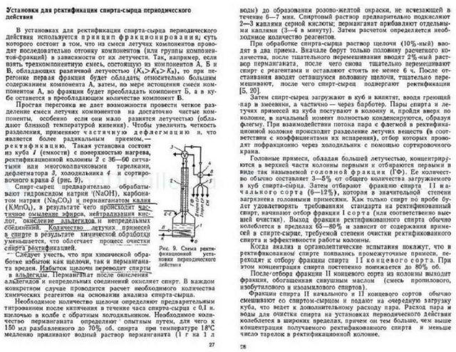

в куб, в месте с сырцом  нужно добавлять щёлочь. в сырце много кислот, эфиров и щёлочь помогает избавиться от них и уменьшить кол-во примесей в спирту.
если в сырец полученный из сахара добавка щёлочи под вопросом, то в зерновые нужно добавлять точно. особенно если применялся метод холодного или полухолодного осахаривания- кислот там очень много.
количество щёлочи примерно 1 чайная ложка пищевой соды на 10 литров сырца. лично я ложу примерно 1-2 чайные ложки едкого натра ( а он куда сильнее пищевой соды ) на 60 литров сырца.  и лютер  при сливе даёт явную щелочную реакцию на лакмусе, т.е. передоз по щёлочи сильный, но на качество спирта не влияет.

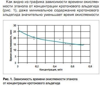

окислять альдегиды в спирту марганцовкой можно, но имхо- лишняя возня.
берём дитилированную воду 1 литр  , добавляем в неё марганцовки 0.5 гр, размешиваем и подливаем в исправляемый сырец. емкость с сырцом нужна прозрачная или какая-то светлая, что бы была возможность следить за окраской. подлили немного раствора , размешали и смотрим. если раствор сырца пожелтел, то добавляем ещё раствора марганцовки и т.д. до тех пор пока сырец будет оставаться розоватым в течении 5-7 минут(а потом желтеть). как только добились этого условия- считай готово. данная технология описана у Цыганкова кажись. ну это для информации.

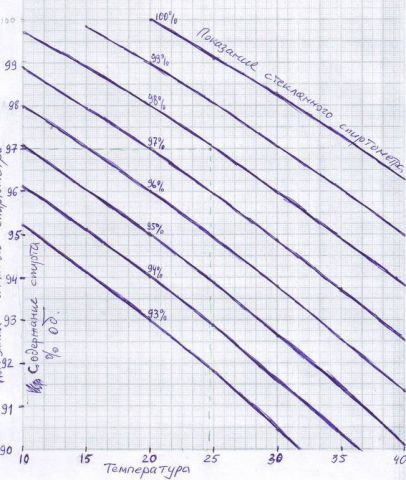

хороший результат- когда головы имеют крепость хотя бы 95% это для коротких колонн , а для колонн у которых соотношение высота диаметр 50-55 крепость голов должна быть в районе 94%, а головы от зернового сырья ещё должны иметь и желтовато- зеленоватую окраску.

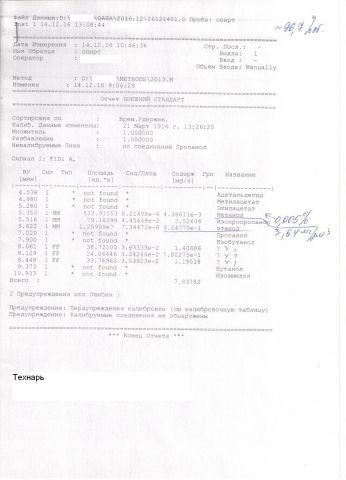

здесь будут выкладываться ГХ спирта полученного по технологии описанной в этой теме
внизу прикреплён файл с результатами дегустации проведённой Николаем (loi).

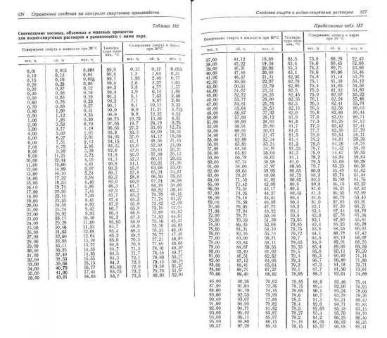

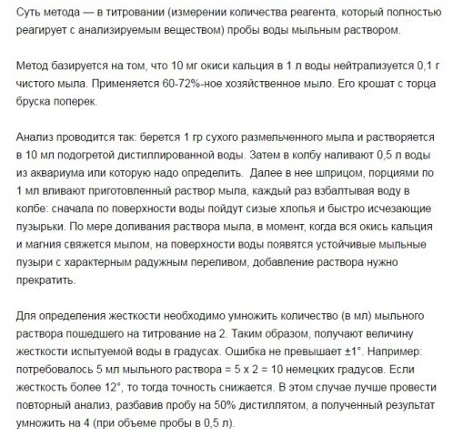

для приготовления водки берём спирт после второй ректификации. разбавляем его водой до 40 %. лить спирт в воду или воду в спирт совершенно не имеет никакого значения. разве что при приливании воды в спирт происходит естественное перемешивание, т.к. вода из за высокой плотности стремиться вниз ёмкости со спиртом и по дороге смешивается. но по любому перемешать ещё придётся.
вода для водки должна быть мягкой. в промышленности рекомендуют воду с общей жёсткостью не выше 1мг-экв/литр. к примеру в местном водопроводе жёсткость 7, а в скважине во дворе 10. для желающих самостоятельно определить жёсткость воды... есть тест полоски для аквариумистов , с помощью них можно легко сделать экспресс анализ. полоски эти дорогие примерно 1 доллар /штучка, а цветовая шкала для сравнения окраски тестовой полоски находится на пузырьке, так что придётся прям в магазине тестировать. ну да это не обязательно, так для справки...
я лично для умягчения воды использую катионитовый фильтр. короче, воду со скважины с общей жёсткостью в 10 превращает в воду с жёсткостью в 0.2. чудеса да и только. при чём очистка идёт очень быстро, т.е. поток воды там не ограничивается (в разумных пределах).
также многие используют  для умягчения воды фильтра обратного осмоса. но тут я ничего не подскажу т.к. сам им не пользовался. знаю только то, что осмос удаляет из воды почти всё соли и делает воду  по солям почти дистиллированную. а совершенно обессоленая вода делает водку терпкой, колючей. для того что бы устранить эту терпкость нужно добавлять в воду уксуснокислый или лимоннокислый натрий.
эта соль приготавливается путём гашения кислоты пищевой содой. если кому интересно , то можно найти рецептуру и дописать сюда.
одно замечание по крепости водки: водка крепостью в 38-39 % пьётся ЗНАЧИТЕЛЬНО мягче 40%-ной водки. на это тоже следует обратить внимание.
смешали спирт с водой и дали отстояться минимум 4 дня, в идеале 7 дней. уж не знаю какие процессы там происходят но реально это нужно. поможет ли нагрев смеси уменьшению времени смешивания ?  не знаю. что то не было у меня желания нагревать ёмкость с сортировкой, да и куда торопиться ?
через 4-7 дней сортировку можно фильтровать через угольный фильтр.
из своей практики заметил что , ресурса  одного литра угля хватает на  400 литров водки. к тому времени как ресурс  исчерпывается эффекта от фильтрации всё меньше и время контакта с углём нужно увеличивать.
минимальное время контакта сортировки с углём- 30 минут, больше- лучше.
но свежий уголь слишком активный и время контакта в этом случае должно быть не большим, в противном случае в водке будет ощущаться и запах самого угля и будут другие привкусы.
со временем активность угля падает и время контакта можно увеличивать значительно. если ресурс 400 литров сортировки на 1 литр угля, то после отработки 30-50 литров(примерно) сортировка оставленная в угле даже на неделю становится настолько мягкой , что пьётся как вода даже в тёплом виде.
важно: при пуске фильтра, при том как в него был засыпан свежий уголь, первые три-четыре объёма сортировки помещающиеся и пропущенные через фильтр лучше пустить на переработку ректификацией. т.к. эта водка получается с характерным угольным запахом и привкусом.
последующая фильтрация идёт уже без этого запаха.
фильтр можно изготовить из любого материала инертного к спирту. чем больше ёмкость фильтра- тем лучше. и фильтр лучше брать высоким , а не большим диаметром.
к примеру: имеет ёмкость объёмом в 3 литра. по опыту знаю что в этом объёме угля умещается примерно 1.5 литра жидкости. это означает что за 30 минут можно отфильтровать не более 1.5 литров сортировки, т.е 3 литра в час.

Сергей, я правильно посчитал ? Насадка 2000мм, вн.40., отбор-0.458л.ч., мощность-458вт+т.п?
Поделиться сообщением
Ссылка на сообщение
Поделиться на других сайтах
Правильно. Для колонны с высотой насадки 2,0 метра, у меня тоже получилась мощность 0,458 квт.
Ссылка на сообщение
А поляки жмут на колоннах  диаметром 63 мм и высотой насадки СПН 4*4 150см по 1,5-3 литра в час и не догадываются)).
пиши по теме, если есть что...
да, получается так. правильно.

А в своем сообщении ты писал, что для колонны 2000/50 должна быть производительность 0,56 л/час.
Как эта производительность получилась? Какую производительность  брать?
Ссылка на сообщение
[member=Амбал], эт я там цифирку не дописал... :( подобная тема была  и на хд. только там в расчётах данные о плотности спирта  и прочем были округлённые и меня частенько в это носом тыкали. тут решил написать точнее, но считать тяжелее стало.
можно просто построить график зависимости скорости отбора от высоты колонны и считать не нужно.
накидаю на досуге.

ГХ не делал. 96.6-97 по АСП-1. Ланга на первой ректефикации 20-25. Пока называю спирт.
