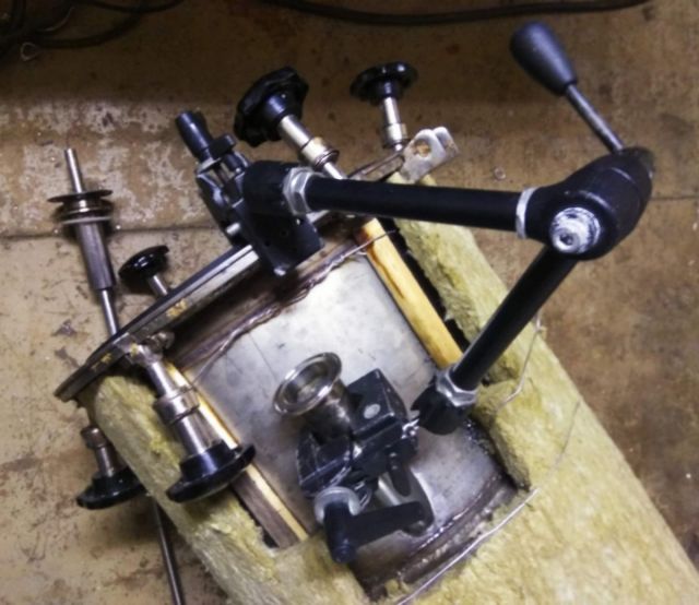

Олег6 Опубликовано 30 декабря, 2020 Опубликовано 30 декабря, 2020 6 минут назад, den45 сказал: на зерне гидромодуль обычно 1:2.5, ржаной затор на солоде 6 минут назад, den45 сказал: Не нужно не чего разваривать,смолоть по тоньше ну подержать подольше и пол навески фермента Г и всё прекрасно осахариваеться т.е. зерно смолотое "в муку" и солод ячменный смолотый как обычно? а если делать гм 1:5, то вкус хуже? или просто затраты времени/энергии возрастают? (но тогда можно без мешалки?) ПВК под вакуум, с мешалкой посередине (чтобы скребло всю поверхность дна), с полноразмерным горлом .. пожалуйста покажите фото
den45 Опубликовано 30 декабря, 2020 Опубликовано 30 декабря, 2020 Только что, Олег6 сказал: ПВК под вакуум, с мешалкой посередине (чтобы скребло всю поверхность дна), Это к @POLE у меня ВКУ50 с обечайкой и вход мешалки с боку. 1

Олег6 Опубликовано 30 декабря, 2020 Опубликовано 30 декабря, 2020 2 минуты назад, moroz-85 сказал: Ниже ГМ / больше спирта в браге. Больше спирта - больше градус на выходе первого тела / больше самого тела. приходится догадываться о чем речь, поэтому невразумительные вопросы, уж извините. О каком первом теле речь. Я так понял, и судя по фото, перегон делается два раза. Раз все равно 2 раза гнать, то можно и гм пожиже сделать чтобы обойтись без мешалки?

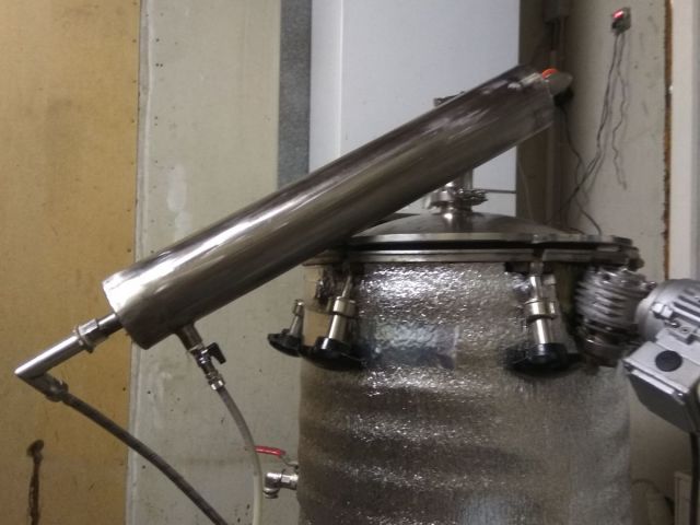

POLE Опубликовано 30 декабря, 2020 Автор Опубликовано 30 декабря, 2020 2 часа назад, Олег6 сказал: ПВК под вакуум, с мешалкой посередине (чтобы скребло всю поверхность дна), с полноразмерным горлом .. пожалуйста покажите фото У меня ПВК в мешалкой посередине, но не рамная а конусная. Гидромодуль делал обычный, не усиленный как у @den45 . Солод свой, пророщенный. Ячмень и пшеница молотые на китайской мельнице (полумука и дробленкой) Шелуху отсеивал. Затирал по классике с пропариванием и термопаузами. Сбраживал на хлебопекарных живых дрожжах. Пару раз нарывался на пердушок. Бросал диокициклин (антибиотик). Перегонял без меди на прямотоке - первое тело. Потом добавлял сахар в барду и дображивал. Затем перегонял на ММЦ с укреплением. Все в кучу и в бочку. Сейчас пью вискарь своего производства. Мне нравится. 1
