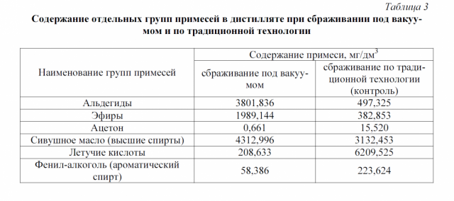

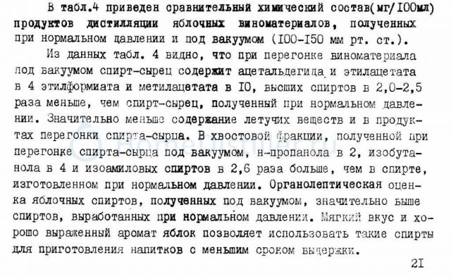

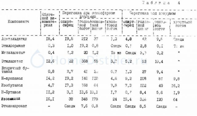

POLE Опубликовано 21 декабря, 2020 Автор Опубликовано 21 декабря, 2020 18 минут назад, den45 сказал: Но вот с этими данными как то не очень бьётся Вдогонку по альдегидам и эфирам из Стабникова + табличка из статьи про вак брожение Лльдегиды легче набраживаются в вакууме чем при атм брожении. При вак перегонке на низких температурах брожение продолжается. Но насколько это существенно?
