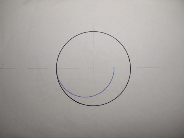

EVlzh69 Опубликовано 21 октября, 2020 Опубликовано 21 октября, 2020 Непрерывный Вакуумный Перегон. перечитывая ветку обратил на сообщение @Юнга , в котором он озвучил, что высота столба браги в моём кубе 40 см. и это 4кПа разницы в давлении между поверхностью и дном. По опыту знаю, что даже перепад/снижение давления в кубе на 0,2 кПа даёт существенное увеличение кипения. Если к примеру в моём ПВК с заполненной на 10 см. рубашкой организовать забор браги с точки слива и подавать нагретую у дна брагу насосом в некую почти горизонтальную трубу, то брага вскипит ещё по пути наверх. Дальше останется только отобрать пар и слить естественным путём барду в другую ёмкость. Идея в том, что бы использовать разницу давлений и соответственно температур в разных слоях браги в кубе. Можно ПВК вообще под атмосферой греть и подавать брагу с нужной температурой в вакуум на испарение. но тут нужен постоянно работающий вак. насос с подходящей производительностью. про разные ёмкости, насосы и т. п. можно подумать и усовершенствовать. видится такой конструктив трубы для испарений : сама труба диаметр к примеру 100 мм. лежит почти горизонтально, в неё вставлен сектор (чашей вверх) трубы поменьше ~75 мм не по центру, а вплотную в боковой стенке, над этим сектором распологается то на чём будет конденсироваться пар. И барда и пар будут стекать к одному торцу большой трубы испарителя, но на разных этажах.
Юнга Опубликовано 21 октября, 2020 Опубликовано 21 октября, 2020 1 час назад, EVlzh69 сказал: видится такой конструктив трубы для испарений Интересно, но хотелось бы небольшой эскизик для правильного восприятия идеи.
EVlzh69 Опубликовано 21 октября, 2020 Опубликовано 21 октября, 2020 Только что, Юнга сказал: Интересно, но хотелось бы небольшой эскизик для правильного восприятия идеи. с рисованием у меня беда. не знаю как не знаю где. попробую на пальцах : смотрим в торец трубы диаметром 100мм и видим где то на 1/3 от низа, сектор трубы поменьше расположенный чашой (горбом вниз) прислонённый к боковой стенке. Над ним трубки конденсатора что бы с них стекало и попадало в сектор. Далее по нижнему этажу барда стекает по естественному уклону в сторону торца трубы испарителя откуда по штуцеру и шлангам попадает куда нам нужно. Дистиллят по своему этажу таким же способом в приёмную ёмкость.
Юнга Опубликовано 21 октября, 2020 Опубликовано 21 октября, 2020 Только что, EVlzh69 сказал: сектор трубы Сектор- это часть круга между двумя радиусами и дугой между ними(как правило плоская фигура, двухмерная), а труба - это цилиндр(объёмная фигура, трёхмерная), бывает и трёхмерный сектор, но это сектор диска или шара. Сектора трубы не бывает, потому и не пойму на словах что ты имеешь ввиду. Может попробуешь изобразить?
EVlzh69 Опубликовано 21 октября, 2020 Опубликовано 21 октября, 2020 (изменено) 6 минут назад, Юнга сказал: Сектора трубы не бывает, потому и не пойму на словах что ты имеешь ввиду. трубу распилить вдоль на 2 части, одну часть взять и засунуть в трубу бОльшего диаметра, расположить как описал выше. Сектор имелся в виду условный, две точки на окружности растояние между которыми удовлетворяет нашим требованиям. . Изменено 21 октября, 2020 пользователем EVlzh69
Юнга Опубликовано 21 октября, 2020 Опубликовано 21 октября, 2020 40 минут назад, EVlzh69 сказал: смотрим в торец трубы диаметром 100мм и видим где то на 1/3 от низа, сектор трубы поменьше расположенный чашой (горбом вниз) прислонённый к боковой стенке. Так?

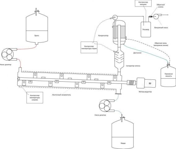

POLE Опубликовано 22 октября, 2020 Автор Опубликовано 22 октября, 2020 13 часов назад, EVlzh69 сказал: видится такой конструктив трубы для испарений Этому рисунку три года. Вставлял в наши ветки и на ХД. Все мысли крутятся по кругу. 1 2
