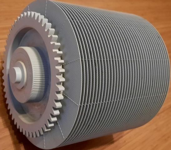

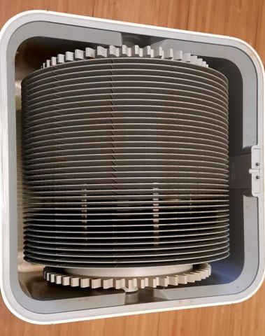

POLE Опубликовано 18 октября, 2020 Автор Опубликовано 18 октября, 2020 16.10.2020 в 19:39, serv сказал: ставишь невыполнимые условия. Если я нагреваю куб, то давление растет с ростом температуры. Если охлаждаю, то соответственно, все падает. У меня же замкнутая система, насос не работает. При 800 вт система нагревается, при 500 охлаждается. Добиться ВК легче на охлаждающемся кубе, поэтому и был вопрос. Могу вообще не подавать мощность, ВК будет длительное время , у меня в эксперименте около получаса было Невыполнимые, если не стабилизировать давление. Температура стабилизируется при кипении. По мере отбора дистиллята будет медленно расти, для эксперимента этого достаточно. 15 часов назад, Rudy сказал: Как вариант - много вертикальных пористых (для капиллярного эффекта) пластин (хоть обычной ткани) погруженных в брагу. тот же капиллярный эффект будет тормозить испарение. Друзья китайцы давно реализовали идею пленочного дискового испарителя. Диски пластиковые с шершавой поверхностью. 12 часов назад, Юнга сказал: налить брагу в ультразвуковой туманообразователь не все просто в конструктивном исполнении. 1) высокое высокочастотное напряжение 2) крепление излучающей головки 3) форма и поверхность волновода 4) подача браги и отвод барды 5) неоднородная (гетерогенная) среда браги Не приводите примеры ультразвукового фонтана - туманообразователя. Работает только с чистой жидкостью. 39 минут назад, Asus сказал: Туман греть не надо, он образуется над поверхностью подогретой браги сам, под воздействием УЗ излучателя, и тут же переходит в пар "не отходя от кассы". При переходе туман - пар всяко будет понижаться температура. Туман это микрокапля - аэрозоль. При охлаждении частицы тумана будут слипаться и образовывать дождь.
Asus Опубликовано 18 октября, 2020 Опубликовано 18 октября, 2020 17 минут назад, POLE сказал: китайцы давно реализовали идею пленочного дискового испарителя Отличный конструктив. Чувствую себя неандертальцем рядом с китайцами. 18 минут назад, POLE сказал: При переходе туман - пар всяко будет понижаться температура Олег, не забывай, речь о тонкой идёт среде раздела - брага, туман, пар - где температура практически неизменна за счёт инерции и ИК, и процессы прямого и обратного тепло и массопереноса стабильно квантуются. Никакого понижения температуры там не будет никогда.
POLE Опубликовано 18 октября, 2020 Автор Опубликовано 18 октября, 2020 2 минуты назад, Asus сказал: квантуются попрошу не выражаться на нашем форуме. 2 минуты назад, Asus сказал: речь о тонкой идёт среде раздела - брага, туман, пар - где температура практически неизменна за счёт инерции и ИК, и процессы прямого и обратного тепло и массопереноса стабильно квантуются. Никакого понижения температуры там не будет никогда. Ты противоречишь теории и практики фазовых переходов. При испарении всегда происходит понижение температуры. Испарение — эндотермический процесс, при котором поглощается теплота фазового перехода — теплота испарения, затрачиваемая на преодоление сил молекулярного сцепления в жидкой фазе и на работу расширения при превращении жидкости в пар.
