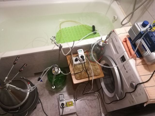

Юнга Опубликовано 12 марта, 2020 Опубликовано 12 марта, 2020 (изменено) 39 минут назад, moroz-85 сказал: А теперь представим куда у него сосутся все ГАЗЫ, если кроме одного качающего двигателя больше ничего нет? Так у него же и растворённых газов практически нет - он же не газированную брагу перегоняет, а спирт-сырец крепостью 40%(об этом он говорит в начале видео). Я допускаю, что перед нагревом он смог снизить давление в системе до -77,8кПа(человек при помощи лёгких может снизить давление до -50кПа). Объём системы у него маленький - около 5л(если допустить что куб у него объёмом 10л, а залил он говорит 5л спирта-сырца), поэтому перистальтика справилась. А газы у него "сосутся" изнутри системы куда и у всех- в окружающую среду:)) Изменено 12 марта, 2020 пользователем Юнга

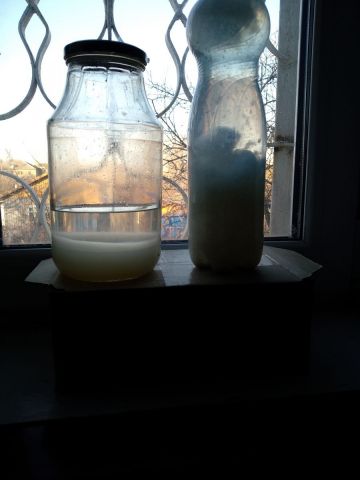

Юнга Опубликовано 17 марта, 2020 Опубликовано 17 марта, 2020 (изменено) Продолжаю проводить опыты с осветлением опалесцентного дистиллята. Произвёл испытания при смешивании 0,5л опалесцентного дистиллята с раствором желатина. Вчера 16.03.2020 в 18:30 взял 10гр сухого желатина растворил в 50мл воды, дал в течении 5минут набухнуть, смешал с дистиллятом и интенсивно перемешал - закрыл тару крышкой и взболтал. Результат на утро 17.03.2020 превзошёл мои ожидания - дистиллят осветлился. Посторонний запах и вкус у дистиллята отсутствуют. Опыт провёл для контраста с осветлением этого же дистиллята яичным белком. Особых надежд на успех не было, хотя виноделы применяют такой способ для очистки вина. 15.03.2020 перемешал белок одного куриного яйца с 1,5л дистиллята, а остаток(0,5л) после долгих сомнений всётаки решил "испортить". По органолептике - есть различия, я считаю что яичный белок оставляет какой то посторонний привкус и небольшой запах, чего не могу сказать о желатине. Для сравнения результатов фото прилагаю(слева в банке желатин через 12 часов, справа в бутылке яичный белок - через 36 часов. Изменено 17 марта, 2020 пользователем Юнга
POLE Опубликовано 17 марта, 2020 Автор Опубликовано 17 марта, 2020 @Юнга Бери одинаковые прозрачные банки Не видно ничего. Сравнить невозможно

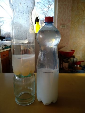

Юнга Опубликовано 17 марта, 2020 Опубликовано 17 марта, 2020 12 часов назад, POLE сказал: Бери одинаковые прозрачные банки Не видно ничего. Сравнить невозможно Перелил утренние результаты моей "осветительной" деятельности в одинаковые пластиковые бутылки. Слева желатин справа белок. Может объектив моего телефона не в полной мере передаёт то что видит глаз, но в живую - желатин более прозрачно осветлил дистиллят, чем яичный белок. 1
POLE Опубликовано 18 марта, 2020 Автор Опубликовано 18 марта, 2020 @Юнга Норм, Но все равно плохо видно. Ты не берешь в расчет, что мы смотрим на картинку а ты вживую под разными углами. Если и делать, то заливать в прозрачное одинаковое стекло и фоткать на одном фоне. 11 часов назад, Юнга сказал: желатин более прозрачно осветлил дистиллят, чем яичный белок желатин концетнрированней будет чем белок. Ну и наверняка есть разница в концентрациях. Или ты один и тот же объем добавлял в одинаковые пробы по объему?
Юнга Опубликовано 18 марта, 2020 Опубликовано 18 марта, 2020 (изменено) 2 часа назад, POLE сказал: желатин концетнрированней будет чем белок. Ну и наверняка есть разница в концентрациях. Или ты один и тот же объем добавлял в одинаковые пробы по объему? Проведенный мной опыт далёк от корректности, поскольку проводился был без надежд на успех, по принципу: а вдруг что то получится, а не получится - ну и хрен с ним. Как ни странно всё получилось, а теперь предстоит разобраться с тем что же получилось конкретно: 1)Объём яичного белка и объём раствора желатина в воде одинаков. 2)Объём образцов дистиллята, который был взят для осветления различен: для осветления яичным белком взят образец дистиллята объёмом 1,5л, а для осветления желатином - 0,5л(по остаточному принципу-больше просто не было). 3)Образцы дистиллята для опыта отобраны из одной ёмкости и полностью идентичны. Буду готовить следующий опыт, прийдётся сгенерить мутняка. Если есть пожелания к порядку проведения эксперимента буду рад получить рекомендации. Изменено 18 марта, 2020 пользователем Юнга

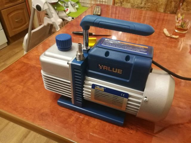

Mitrich Опубликовано 21 марта, 2020 Опубликовано 21 марта, 2020 (изменено) Всем доброго дня! Поделюсь практическими наработками. Брага - гречка на кодзи. Бродила 2 недели, морозилась на балконе неделю. По калькулятору Руди спиртуозность насчитал 11,14% Перегонял на остаточном давлении 5кПа. Столкнулся с двумя моментами При больших объемах СС в приемной ёмкости и остаточном давлении менее 5кПа происходит кипение при комнатной температуре. Вижу два пути решения. 1.Не держать в ёмкости большие объёмы (вроде Александр Мороз про это говорил, касаемо своих опытов) 2.Мутить дополнительное охлаждение приемной ёмкости (что сложно) Соответственно второй перегон ( у меня прямоток от 223) при таких значениях разряжения я пока точно не смогу делать. Думаю гнать при 30кПа остаточного (подглядел на хд форуме, попробовал на рисовой кодзи браге и остался доволен). Следующее наблюдение Устройство для отбора проб в атмосферу (шприц, тройник, обратный клапан) от 223 при 5кПа остаточного не работает. Не "пересосёт" маленький шприц такое разряжение. Следующее наблюдение Купил новый вакуумный насос Value VE-225N. Доволен. Мощный, не сильно шумный. Но проскок паров в масло есть. Поставил доохладитель между приемной ёмкостью и ресивером. Правда ф его около 8мм, и скорость паров в нем, вангую, большая. Проскок присутствует. Пока проблема не сильно напрягает. Есть возможность выписать с работы такого масла для замены. Есть мысль слитое, грязное масло погреть на водяной бане при температуре около 90С, дабы из эмульсии выпарить примеси. Следующее наблюдение Для нагрева использую водяную баню. Грею эл. плиткой, управляя 10кВт диммером с алиэкспресса. Последний перегон брага была ОЧЕНЬ густая. Практически каша. По показаниям термометров все параметры перегона отличные. 32С наивысшая температура в кубе за прогон. НО! Подавая диммером 700Вт в баню, я разогрел воду в ней до большой температуры (думаю больше 70С) и при разборке системы для слива браги об кашу я обжогся. Соответственно манящая меня температура менее 45С в кубе (чтоб дрожжи не варились, белок не денатурировался) уже превышена и параметры перегона уже вышли за пределы моих "допусков" Вижу два варианта решения 1.ТРМ для управлением нагревом с ПИД регулированием 2.Третий термометр в воду бани и контроль температуры самому (вроде получилось на последнем перегоне) Вроде всё рассказал. Всем удачных перегонов. Изменено 21 марта, 2020 пользователем Mitrich Опечятка 1
POLE Опубликовано 21 марта, 2020 Автор Опубликовано 21 марта, 2020 3 часа назад, Mitrich сказал: При больших объемах СС в приемной ёмкости и остаточном давлении менее 5кПа происходит кипение при комнатной температуре. А зачем ты так низко опустился? Достаточно гнать при -10кПа остаточного и кипения в приемной емкости не будет.
Mitrich Опубликовано 21 марта, 2020 Опубликовано 21 марта, 2020 (изменено) 1 час назад, POLE сказал: зачем ты так низко опустился? Это эксперименты с разряжением. Проверяю лучше ли, как минимум сырец, при большем разряжении. Подбираю разряжение для второго перегона. Изменено 21 марта, 2020 пользователем Mitrich
POLE Опубликовано 21 марта, 2020 Автор Опубликовано 21 марта, 2020 24 минуты назад, Mitrich сказал: Проверяю лучше ли, как минимум сырец, при большем разряжении. Чтобы это делать нужен контрольный дистиллят, полученный при другом давлении из того же сырья.
Mitrich Опубликовано 21 марта, 2020 Опубликовано 21 марта, 2020 (изменено) 2 часа назад, POLE сказал: Чтобы это делать нужен контрольный дистиллят, полученный при другом давлении из того же сырья Согласен. Так и делаю. Ёмкость для сбраживания 30 литров. Куб 10 литров. На практике использую 7-8 литров объема (очень густые браги, сильное ВК). Соответственно получается 3-4 захода перегона из браги в СС и пара из СС в продукт дробно. Изменено 21 марта, 2020 пользователем Mitrich
POLE Опубликовано 21 марта, 2020 Автор Опубликовано 21 марта, 2020 2 часа назад, Mitrich сказал: очень густые браги а в чем резон? хочешь больше выжать? дрожжи справляются?
Mitrich Опубликовано 21 марта, 2020 Опубликовано 21 марта, 2020 1 час назад, POLE сказал: а в чем резон? хочешь больше выжать? дрожжи справляются? Я несколько лет занимаюсь кодзями. Первый год их пробую с вакуумом. Основной продукт - рис. Там густота приемлемая. Делал гречку на атмосфере - там все грустно. Выжимал вручную 50кг гречневой каши. Чуть не помер потом Продукт получился отличный, но очень затратный по трудоресурсам. Сейчас могу позволить себе гнать ту же кашу без заморочек (водяная баня). Чем и пользуюсь. Так еще и вакуум до кучи (выгнать брагу до температуры денатурации белка - мой бзик, хочется мне такой метод использовать) Так что густые браги у меня сами получаются. Это касаемо зерна. Осенью сезон яблок, там фруктовые браги - с ними проще. Но был, так же опыт вываривания густой яблочной браги в повидло. 1
