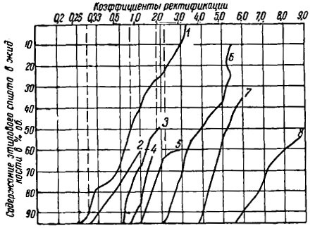

Рис. 178. Коэффициенты ректификации некоторых примесей этилового спирта: 1 - изоамилового спирта; 2 - изовалериановоизоамилового эфира; 3 - уксусноизоамилового эфира; 4 - изовалерианово-атилового эфира; 5 - мзомасляноэтилового эфира; 6 - уксусноэтилового эфира; 7 - уксуснометилового эфира; 8 - муравьиноэтилового эфира
Эту диаграмму все видели, а я вот только задумался: Мы привыкли, что эфиры - в головах. Но есть и промежуточные эфиры. Которые при ректификации ведут себя как изик, т.е. запираются внизу высокоградусным спиртом. Но, при ММЦ укреплении 80об, они не запираются, в основном вылетают в головах. Это дает другой состав голов и тела.

10 часов назад, Олег6 сказал:
Графики для атмосферы. на Вакууме будет немного другая картинка, но в целом правильно - головы и тело другие чем при атм перегонке. Это только подтверждает вывод о том, что напитки на основе вак дистиллятов - новый класс напитков.

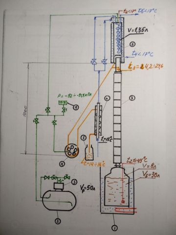

Перистальтика неконденсируемые газы, которые может быть висят в конденсаторе не высасывает точно, потому что конденсатор у меня расположен геометрически в самой верхней точке систем, а узел отбора расположен внутри конденсатора внизу - на входе. Трубка от узла отбора до перистальтического насоса постоянно заполнена дистиллятом(перепад высот 1000мм - 9,8кПа) и не позволяет прорваться неконденсирумым газам в отбор. Неконденсируемые газы скорее всего  скапливаться в ресивере(он имеет объем значительно больший объем(50л) чем объём конденсатора(1,35л) и оттуда удаляются вакуумным насосом при повышении давления выше -91,8кПа, но это происходит перед отбором голов. Отбор голов я начинаю при достижении температуры паров  на входе в конденсатор значения extremum minimum (наинизшего значения). Схему своей установки прикладываю, извиняюсь за качество.(никак не скачаю графический редактор для Ubuntu)
(1)- куб с водяной рубашкой
(2)- ресивер
(3)-вакуумный насос
(4)-перистальтический насос
(5)-приёмная ёмкость
(6)- проточный холодильник(доохладитель дистиллята
(7)-тарельчатая колпачковая колона
(8)-конденсатор
(9) - датчик относительного давления camozzi
Изменено пользователем Юнга
10 часов назад, moroz-85 сказал:
У тебя перистальтика как помощник в этом деле - помогает поддерживать разряжение
Пы.Сы. Проверь отдельно свою перистальтику на создание разряжения в пустой таре. Или ты знаешь сколько она даёт?
Перистальтический насос отбирает дистиллят(жидкость) и уменьшает объём занимаемый брагой в кубе, а не газы. Конечно, с уменьшением объёма жидкости давление в системе падает, но насколько нужно посчитать - я, обычно с 30л фруктовой браги откачиваю 2,5-2,7л дистиллята крепостью  92-94%. К примерно 60л незаполненного жидкостью объёма системы добавляется к концу перегона ещё 2,5-2,7л пустоты - около 5% от первоначальной пустоты.
Какая производительность перистальтического насоса по откачке газов не определял, не задавался такой задачей - она ведь у меня работает исключительно на отбор дистиллята, эпизодически и включается и отключается термореле(включение-24,2град С отключение 24,6градС). Я конечно могу проверить какое разрежение она может создать, но имеет ли это смысл для  моей схемы?
@Юнга Хоть убей, но я верю в то, что на вакуумных аппаратах не просто так придуманы криогенные ловушки))) и не верю в то, что нет пролёта, причём важного пролета, именно эфиров, а не спиртов...
1 час назад, Юнга сказал:
 Все верно. Но что-то мне не верится, что у тебя за весь погон не включается вак.насос. Если так, то герметичность идеальная.

При дегазации браги(до включения нагрева) вакуумный насос включается часто. После включения нагрева насос тоже изредка включается(один или два раза), при этом слышны бражные  ароматы(пролёт эфиров, наверное  есть), но после этого когда температура паров на входе в дефлегматор достигнет минимума - не включается и я начинаю отбор  голов. За время всего перегона практически не включается - может один или два раза(очень кратковременно 2-5сек), а зачастую и не разу.
А криогенные ловушки, наверное, придуманы не зря, только сколько там тех несловленных ароматов улетает не знаю - мне и тех, что не улетели хватает. Да, и вопрос на который у меня нет ответа: "А какие ароматы улетели- лучшие или худшие?":))
