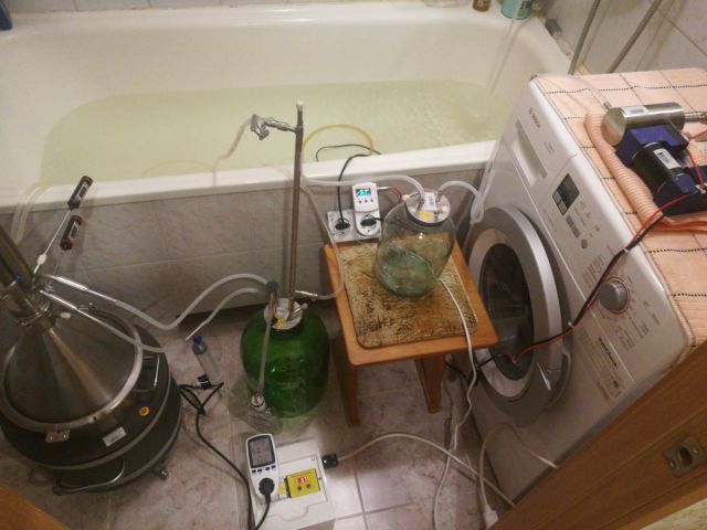

Mitrich Опубликовано 22 февраля, 2020 Опубликовано 22 февраля, 2020 (изменено) Цитата 1 час назад, POLE сказал: Но где подробности Добро. Рецепт найден на хд. 100гр плодов можжевельника 20гр кориандра 3-4 гр сухой цедры лайма 2гр корня солодки 2гр корицы 2гр розового перца 2гр кордомона 2гр корня ириса (фиалковый корень) Настаивал 2 суток на 70% сортировке, после по совету moroz-85 разбавленно литром воды до 52,5% Перегонял на системе, которая на фото, при 15кПа остаточного. (глубже не могу уйти. один раз получилось 9.9кПа и как отрезало) Перегонял на 400-600-1000 Вт, повышая к концу перегона В общем скорость отбора была около 600мл/час Вышло 3750мл. Крепость 55% Подкрасил синим чаем с аллиэкспресса. Ароматика бешенная. Но! При разбавлении джинтоником опаллистенция однозначно. Мне не критично, но есть люди, не приемлющие мутные напитки. Изменено 22 февраля, 2020 пользователем Mitrich 2 1

moroz-85 Опубликовано 23 февраля, 2020 Опубликовано 23 февраля, 2020 1 час назад, okun сказал: Расскажи Пролёт пара. Причём крепкого. В унитаз))) 13 часов назад, Mitrich сказал: При разбавлении джинтоником опаллистенция однозначно. Ни разу не ловил мутняк при разбавлении на джине с вакуума. Либо причиной тому -6кПа остаточного и ниже, либо у тебя ботаникалы попались «жирные». В любом случае, опалесценция - не признак дерьмогого бухла. Куантро если не мутнеет в молоко - контрафакт. Наоборот - помутнение - признак натуральности.
okun Опубликовано 23 февраля, 2020 Опубликовано 23 февраля, 2020 3 часа назад, moroz-85 сказал: Пролёт пара. Причём крепкого. В унитаз))) Во-во. Я так же думаю. К тому же пролет конкретный. Ловушку парОв не думал соорудить? Ведь с парами спирта в унитаз летят самые тонкие ароматы. Я на ХД вякнул идею плоского змеевика в режиме обратного холодильника при проточной схеме, или осушителя-конденсатора при непроточной с охлаждением трубки элементом Пельтье https://aliexpress.ru/item/4000596066720.html?spm=a2g0o.productlist.0.0.60a7728dScmM0q&algo_pvid=34b57820-2424-4b96-a218-206f9fee5434&algo_expid=34b57820-2424-4b96-a218-206f9fee5434-14&btsid=0b8b158815824558871622058e2c93&ws_ab_test=searchweb0_0,searchweb201602_,searchweb201603_ Был послан.(((((((((
Юнга Опубликовано 23 февраля, 2020 Опубликовано 23 февраля, 2020 14 минут назад, okun сказал: Во-во. Я так же думаю. К тому же пролет конкретный. Ловушку парОв не думал соорудить? 3 часа назад, moroz-85 сказал: Пролёт пара. Причём крепкого. В унитаз))) Александр ну ликвидируй ты, пожалуйста, притечки из атмосферы внутрь системы находящейся под вакуумом, не провоцируй пользователей на всякие сложные идеи:)) У меня есть одна простая идея как этого добиться - обратится к твоей супруге, чтобы она на тебя повлияла в решении этого вопроса, но нет каналов связи...:))

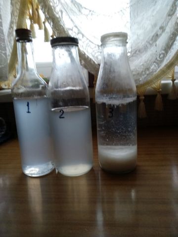

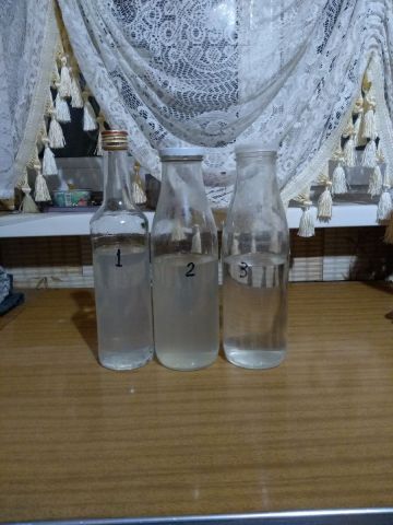

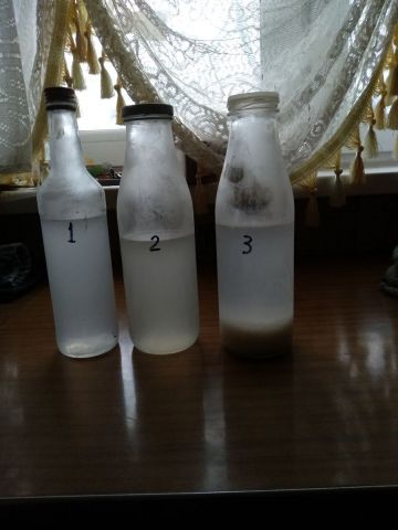

Юнга Опубликовано 23 февраля, 2020 Опубликовано 23 февраля, 2020 (изменено) 16.02.2020 в 23:16, dim65 сказал: Оклеивание белком отлично работает Закончил эпопею(начало 17.02 окончание 21.02.20) с осветлением мутняка(опалесцентного дистиллята). Три образца дистиллята простояли на отстое 5 суток(№1-контрольный; №2-с мёдом; №3(с яичным белком -фото), затем были охлаждены до температуры -18градС и профильтрованы через две столовые салфетки(8-слоёв бумаги) - образец №3(с яичным белком) - вне конкуренции - чистый как слеза(я был настроен скептически - был не прав), образец №2(с мёдом) -в этот раз надежд не оправдал - без изменений, как и контрольный образец №1(фото). Потери: образец №1 и №2 потеряли в объёме 20мл(отношу на смачивание фильтровальной бумаги); образец №3 -40мл, из которых 20мл - те же потери на смачивание бумаги, а 20мл(4% от объёма)- на фильтрование. Думаю, что потери на фильтрование будут уменьшаться с увеличением объёма фильтруемого дистиллята. Сейчас осветляю удвоенный объём дистиллята(1000мл) тем же количеством белка(белок одного куриного яйца). Буду проводить опыты увеличивая объём осветляемого дистиллята не увеличивая оъём добавляемого белка с целью определения оптимального соотношения. О результатах доложу. Изменено 23 февраля, 2020 пользователем Юнга 1
