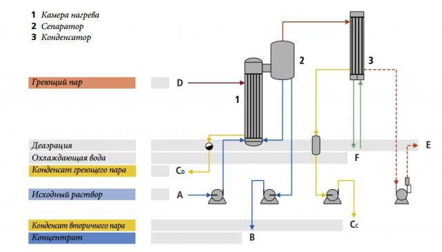

Naruto Опубликовано 11 февраля, 2019 Опубликовано 11 февраля, 2019 (изменено) Нержогофра , как ее вариавать в КТ ? У меня сейчас КТ с 8 мм внутренним , будет мало можно заказать с любыми трубками [member=Mr. N], Справа жёлтая колбаса горизонтальная это холодильнике КТ В рубашке конденсат , в трубках вода Самый правый насос (синий) это воду гоняет в градирню, средний нержовый качает конденсат из холодильника А слева качает продукт (сгущеный) , нам же нужно наоборот из колонны плёночной будет откачивается снизу барда , из подобного холодильника спирт , вакуумный насос подключен справа к холодильнику сбоку, а сосбно пар попадает сверху через самую большую трубу Изменено 11 февраля, 2019 пользователем Naruto 2
Mr. N Опубликовано 11 февраля, 2019 Опубликовано 11 февраля, 2019 [member=Naruto], посмотрел, спасибо еще раз, но так ниче и не понял...может блюдце там волшебное? Как я понимаю за центробежный насос из вакккума... даже если каким то образом запустить процесс..то выкачав весь продукт он тут же превращается в сквозную дыру между кубом и атмосф...если же он не будет справляться с объемом..то конденсатор..и вся система заполнится про дуктом... Вобщем ... как то так, я вижу, если на пути к насосу, стоят какието спец примочки..типа буферн емкость ...система клапанов..то тогда возможно ..ну или слово какое знать надо..а нержгофру в кт можно и через силикон.. если со сваркой трудности, а пайка тоже не подходит.. А трубка 6мм внутр..имеет шансы все забиться куда больше чем пров.тарелька..с 7-8 и уж тем более 10-12мм. Отв. Ну мне так кажется..

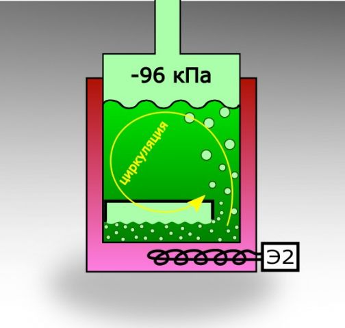

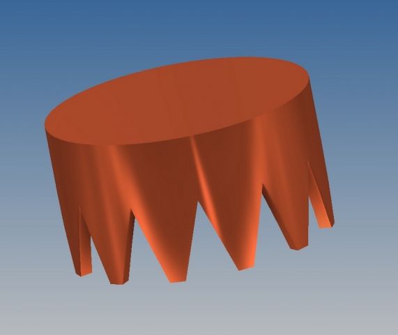

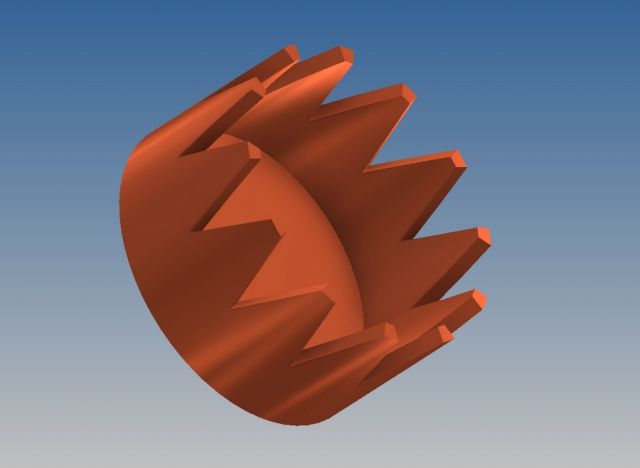

POLE Опубликовано 13 февраля, 2019 Автор Опубликовано 13 февраля, 2019 [member=VitS], еще не остыл от идеи спиртового колокола для снижения взрывного кипения? Немного подумал и совместил твою идею и идею коллеги [member=asmel]. Он наблюдал эффект пузырения в замкнутом капилляре (зарождение аэрлифта). Ты предложил спирт в качестве генератора пара. Я посчитал, что пара в кубе достаточно и можно его использовать для принудительного интенсивного перемешивания в кубе. Нужно только собрать и перераспределить так, чтобы создать аэрлифт у горячих стенок куба. Собственно на рисунке видно. 1
EVlzh69 Опубликовано 13 февраля, 2019 Опубликовано 13 февраля, 2019 (изменено) [member=POLE], прикольная идея. )) но что то мне кажется, что будет просто подпрыгивать вместе с большими пузырями взр. кипения. Собираюсь изготовить водоструйный эжектор самостоятельно. Прошу помощи у сообщества и буду признателен всем кто подскажет, обратит внимание, на тонкости имеющие значение на производительность, глубину вакуума, ткнёт носом в полезные ссылки. Сегодня несколько часов бороздил просторы интернета, кое какие намётки уже есть, как есть понимание, что сей девайс можно таки изготовить самостоятельно при наличии доступа к цеху со станками. [member=POLE], скажи, для вакуумного брожения нужен вакуум ~ -50кПА. ? Какое давление должно быть на входе эжектора, что бы добиться такого разряжения ? Как вообще в эжекторе коррелируется входное давление воды и глубина разряжения ? Изменено 13 февраля, 2019 пользователем EVlzh69

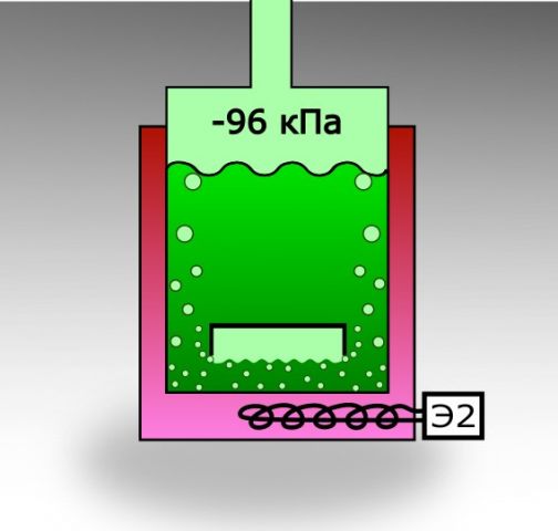

VitS Опубликовано 13 февраля, 2019 Опубликовано 13 февраля, 2019 (изменено) VitS, еще не остыл от идеи нет, конечно! Идея в башке множится и разрастается! Но пока это только теория. POLE, по твоему рисунку: 1. нет никакого смысла выстраивать вертикальную конструкцию (выстраивать конструкцию вверх) 2. пускать пар по трубкам - имеет смысл только для цели доставить пар в разнесенные точки куба, но движение пара по трубкам - это дополнительное сопротивление движению. 3. ту идею-теорию-практику, что выдвинул asmel с запаянной сверху трубкой (т.е. по сути с перевернутым стаканом) я не вполне разделяю/понимаю. хоть и пытаюсь себе ее как-то пояснить но ... пока большие сомнения. Для обсуждения специально рисую ситуацию с перевернутым стаканом, как я ее вижу хотя-бы в каком-то рабочем режиме. Из рисунка видно что перенаправляемый пар идущий к краям куба - это пар отбираемый с центра куба, т.е. всего лишь перенаправление места всплытия, по простому сказать, пузырьков. Что это возможно создаст некую целенаправленную циркуляцию в кубе???, которая справится со взрывным кипением ??? - большой вопрос. Ведь это те же пузырьки. При перегонке и без стакана они есть, только в центре куба. Еще раз скажу - это наши измышления, надо пробовать. Например стакан просто сделать в таком виде и закрепить его на дне куба или прижать. Но что-то мне не верится, что это заработает. А вот про "спиртовый бурбулятор" - это отдельный разговор. Тем более, к.м.к, третий вариант, про который заикнулся на хд и прост и удобен и проверить можно без особых затрат, но ... и заинтересованных не видно и времени жаль нету пока. Изменено 13 февраля, 2019 пользователем VitS
Naruto Опубликовано 13 февраля, 2019 Опубликовано 13 февраля, 2019 (изменено) Но у них вроде запрещено пересылать У нас не принимают жидкости на почте. Но у них вроде запрещено пересылать По конструкции куба, опять же рассажу о свое выпарной установке в которой нет вообще проблем с взрывным кипением в вакууме, продукт кипит в колоризаторе из него попадает в пароотделитель (такой типа большой куб ) по горизонтальной трубе большого диаметра и из пароотделителя стекает по трубке снова в колоризатор. Колоризатор это такой кожухотрубник с диаметром трубок около 4 см в рубашке пар (Ну вполне можно и на горячей воде работать проточной если дистиллировать низкокипящие продукты типа браги) да дорого в исполнении , зато эффективно. Если интересно могу сфоткать внуреннее устройство, но уже после отпуска. Изменено 13 февраля, 2019 пользователем Naruto 2
VitS Опубликовано 13 февраля, 2019 Опубликовано 13 февраля, 2019 Если интересно могу сфоткать внуреннее устройство, вообще-то интересно. по такому обрывочному описанию видится подобие ВакНБК. Фотки не особо что-то проясняют. Лучше бы некий рисуночек, хоть от руки, на бумаге. Ну а если это смахивает на выпарную установку, то интересно бы узнатькакая температура вещества в колоризаторе, т.е. температура кипения.
Asus Опубликовано 13 февраля, 2019 Опубликовано 13 февраля, 2019 (изменено) и заинтересованных не видно Андрей, да спирт просто выкипит и испарится очень быстро, и всё. "Паук" Олега, без тела-воронки, мне кажется более интересным для устранения ВК, по опытам asmel. Изменено 13 февраля, 2019 пользователем Asus 1
Naruto Опубликовано 14 февраля, 2019 Опубликовано 14 февраля, 2019 Это не смахивает это она и есть ВИГАНД 2000 , т в ступенях зависит от количества подаваемого острого пара (давление ) Мы работаем на 4-5 АТМ и при этом Т в первой ступени 60 , во второй 40. Но мы выпариваем воду из сусла..., Разряжение -0,92 до -0,95 Если туда залить брагу , есно Т будет ниже. 1
VitS Опубликовано 14 февраля, 2019 Опубликовано 14 февраля, 2019 (изменено) это она и есть ВИГАНД 2000 вторая же ссылка в яндексе дает такую технологич. схему и все становится ясным да спирт просто выкипит и испарится очень быстро, и всё. Вот теперь видно "заинтересованного" Согласен! Для этого нужно что-то сделать, что бы спирт кипел не быстро. Поэтому и говорю про третью схему. А рисунки - это по большей степени функциональное изображение описывающее принцип. зы: что-то не понимаю как вставить рис. между текстами/цитатами? рисунок относится к первому ответу. Изменено 14 февраля, 2019 пользователем VitS

VitS Опубликовано 14 февраля, 2019 Опубликовано 14 февраля, 2019 (изменено) эта идея в виде дополнительного спирта в куб мне не понятна. поскольку пока нет времени расставить точки над i в этом вопросе (ну в смысле описать подробно), напишу на подумать (вернее скопипастю): 1 грамм-моль спирта - это 46 грамм. 1 грамм-моль любого газа при нормальных условиях (температура 273.15К, абсолютное давление 760 мм рт. ст) занимает объем 22.4 литра. 22.4 х 20 ( ~20 раз - т.к. вакуум -96 кПа) = 448 литра пара из 46 грамм спирта. зы: подправил заблуждение в расчете. Изменено 15 февраля, 2019 пользователем VitS
POLE Опубликовано 14 февраля, 2019 Автор Опубликовано 14 февраля, 2019 [b][member=VitS][/b],я не про это. То что будет пар булькать вопросов нет. Но изменится температура кипения и вакуум. Изменится спиртуозность и аромат дистиллята. К концу погона получится бада бум на остатках спирта. Это аксиома.

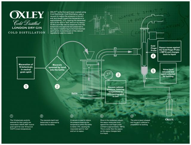

moroz-85 Опубликовано 15 февраля, 2019 Опубликовано 15 февраля, 2019 (изменено) Немного о джине из-под вакуума "OXLEY" Был удивлен несколькими вещами: 1) Продается исключительно в дютиках, 2) Температура кипения в кубе: минус 5С, конденсации: минус 100С, 3) Объем куба на производстве: 25л, 4) Выход джина в неделю: 300л Тут от Эркина статья: http://www.enoteka.ru/st3.html Тут можно переводчиком воспользоваться: https://www.ginfoundry.com/gin/oxley-gin/ Если успеют мне на выхи расключить автоматику до конца, то буду пробовать делать джин))) уже почти 2 недели идет мацерация 15 литров 50%. Изменено 15 февраля, 2019 пользователем moroz-85
EVlzh69 Опубликовано 15 февраля, 2019 Опубликовано 15 февраля, 2019 конденсация при -100*С О ужас, маньяки захватывают мир.
POLE Опубликовано 15 февраля, 2019 Автор Опубликовано 15 февраля, 2019 глянь там писать не буду. Здесь напишу. При отборе голов не нужно подавать спирт в куб. Смажешь отбор изиков, что выходят в подголовниках.Бухает как правило при понижении содержания спирта в кубе. Вначале не бухает, где-то ближе к середине и по нарастающей к концу. Значит, по твоей идее, нужно добавлять спирт в это время. Но мы пока отбираем тело - вопросов нет. Можно и ароматную настойку 70% подать для улучшения аромата дистиллята. Но когда начнем хвосты отбирать,то зачем туда спирт подавать?. И как поймем, что пора остановиться с подачей спирта, чтобы отобрать хвосты? Немного о джине из-под вакуума "OXLEY" установка КЛАСС!!! Видно что рабочая и парни безбашенные)))) 1

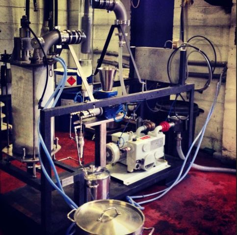

POLE Опубликовано 15 февраля, 2019 Автор Опубликовано 15 февраля, 2019 Нарыл про бруклинских ребят - дистиллят из пива вакуумной перегонкой 3
moroz-85 Опубликовано 15 февраля, 2019 Опубликовано 15 февраля, 2019 бруклинских ребят И все чет патентуют-патентуют)))
