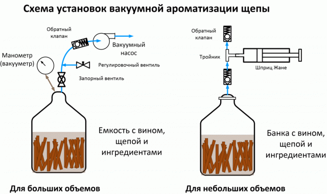

Есть тема по вакуумной ароматизации дубовой щепы путем пропитки вином.
Вакуум ускоряет процесс и можно добавлять иные ингредиенты. Подробнее здесь.
