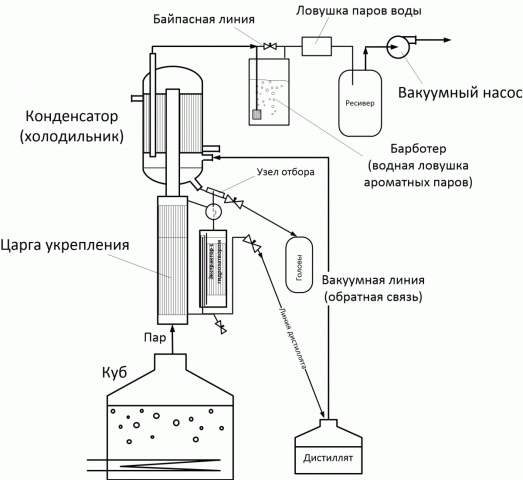

Идеи продолжают появляться и не только у меня. Навеяно общением на ХД. На картинке схема в развитие конструкции установки ВД с укреплением на многотрубном мультипленочном дефлегматоре (многотрубная царга) + экстрактор + барботер улавливания ароматов.
Цель - получение ароматного дистиллята из фруктовых браг за одну вакуумную дистилляцию.
Особенности:
после отбора голов возвратная флегма поступает в экстрактор
после экстрактора часть дистиллята отбирается, а вторая часть идет в межтрубное пространство царги укрепления
проскакивающие ароматы улавливаются водой в режиме барботажа
после ВД ароматная вода может использоваться для разбавления крепкого дистиллята.
Критикуйте или советуйте. Желательно конструктивно :thankyou:
Т.е.,видимо,кроме фруктовой браги в кубе,еще и одновременная мацерация того,что запихнуто в экстрактор.
Экстрактор(конструктивно советую и без критики ;) ) поднять выше уровня флегмы в царге и вместо обратного клапана гидрозатвор.В экстракторе трубочка отбора дистиллята ниже чем трубочка возврата флегмы.
[b][member=nedelew][/b], вариант, спасибо.
Это дает возможность сделать большой экстрактор.
А что насчет водного барботера улавливания ароматов? Думаю, что к нему нужен байпас, так чтобы в процессе дегазации браги от углекислого газа барботер не работал.Пусто вонючки улетят, а при выходе на рабочий режим - включать барботер.

Не вижу почему в данной схеме хвосты из царги не проникнут в дистиллят
гидрозатвор не даст. В экстракторе температура возвратной флегмы ниже температуры ее кипения в царге, а значит она более плотная. Поэтому и не должна выскакивать обратно.

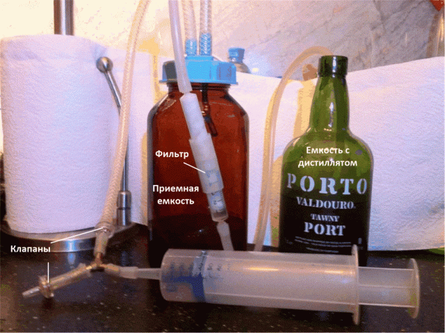

Профильтровал 2л вак. дист. из бочки через плотную вату вакуумом 96кпа. Горечь пропала аромат улучшился. НО - в бочке дистиллят 50% после фильтрации 32% на выходе вак насоса 2мл ацетоновой каки. 2л Х 18%=360 мл где они испарились?
вы чего так кардинально подходите. ИМХО не нужно кипятить дистиллят при вакуумной фильтрации. Для удаления ацетальдегида и раскрытия аромата достаточно - 50-70кПа.
На фото примитивная установка вак фильтрации. Фильтр с ватой из двух шприцев, соединен куском силиконового шланга. Главное чтобы дистиллят медленно, тонкой струйкой стекал в приемную емкость под вакуумом.

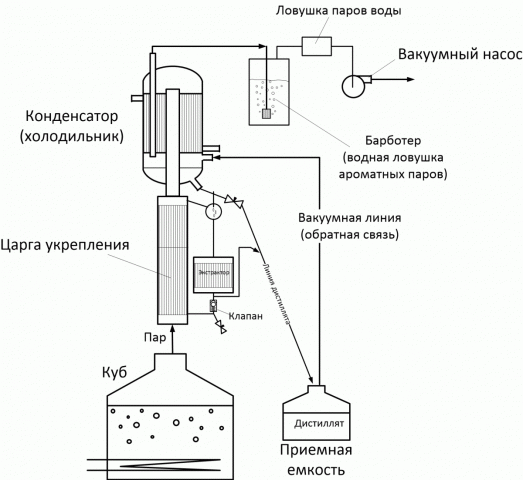

На схеме магистраль дистиллята соединена с царгой укрепления напрямую.
да, так. Сначала отбираем головы, потом перекрываем кран отбора голов и флегма заполняет узел отбора и начинает поступать в экстрактор. Экстрактор заполняется и флегма поступает в гидрозатвор где по одному пути переливается в царгу, по другому пути на этом же уровне ведется отбор тела (можно поставить игольчатый вентиль для регулировки флегмового числа). Перерисовал.
На схеме один и тот же путь
у меня раньше так было и хвосты попадали в дистилят
пока не поставил обр. клапан.
Изменено пользователем Андрей751
у меня раньше так было и хвосты попадали в дистилят пока не поставил обр. клапан.
pyfxbn j,значит обратный клапан. Если он лучше работает, то тут ему и место. Проще конструкция получается.
