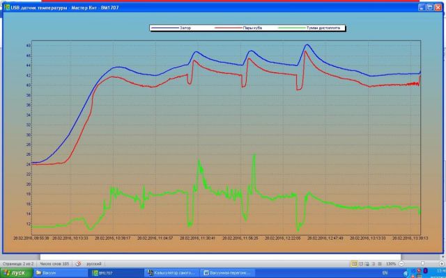

Не бурлит он у меня, как на видео у Олега, а только пузыриться.
у тебя, скорее, не такой мощный нагрев, как у меня.

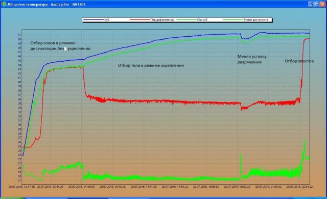

с почином! По укреплению не понял. Какая крепость дистиллята на выходе?
Спасибо. Не знаю как можно изьясняться укрепление в % спирта. При различном уровне вакуумизации и этапе отбора он разный.
Самое доступное изъяснение в разнице температур куба и колонны (до и после).
Дак вот, у меня разница максимум 2 град.С при полной емкости. Это в начале погона дает 10%об. к концу 5%об. Пользуюсь Руди.

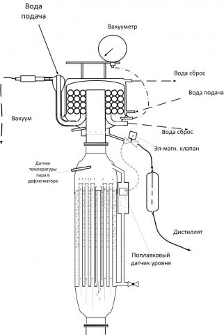

Трубка контроля уровня флегмы где?
На фото не видно.
Это просто силиконовая трубка, регулируя высотой подъема ее, регулируешь высоту столба воды (принцип сообщающихся сосудов).
В перспективе рассматриваю мотор с шаговым регулятором, который будет вращать резьбовой стержень и по нему будет подыматся прикрепленная трубка с пордключением к термостату.
По укреплению не понял. Какая крепость дистиллята на выходе? РоманЫчъ писал Не бурлит он у меня, как на видео у Олега, а только пузыриться. у тебя, скорее, не такой мощный нагрев, как у меня.
У меня 2 кВт. и отметил, что дистилят до 5% выходит прозрачный, думаю при повышении нагрузки, будут пролетать хвосты.
У тебя какое укрепление при каком кВт.
дельта на нижнем пределе. А крепость дистиллята измерял в начале и в середине отбора?
что при 2, что при 3,5 кВт крепость дистиллята 82-84%. Вначале крепче. Головы слабее. Хвосты беру отдельно с 40-60% в струе в зависимости от качества браги.

Не понял, а как ты определяешь укрепление? Текущее. Помоему только термометр вставленный до и после кожухотрубника, показывает реальные цифры.

Разница спиртуозности паров до и после кожухотрубника. На сколько градусов он укрепляет?
на моем аппарат сразу такое укрепление. Ниже не получается))) Может это и недостаток для ароматных фруктовых браг.
А после кожухотрубника у тебя ни стоит дополнительно дефлегматор?
не точно пишешь вот и путаешь меня))))
Я бы написал так - разница в показаниях температуры до и после царги дефлегматора с трубками. Короче - спиртуозность дистиллята зависит по дельты температур.
На рисунках два примера ВД без укрепления и с укреплением. Видна дельта температур.
В режиме без укрепления (перегонка без царги с трубками) температура в кубе (синяя) и температура паров куба (красн) - дельта около 2грС по всему отбору.
В режиме с укреплением (перегонка с царгой с трубками) температура пар куб (зелен верх) и температура пар дефлегматор (красн) - дельта при отборе голов 2грС, при отборе тела: начало отбора тела - 8грС, конец отбора тела 14,5грС. Тело получается крепостью 82% в среднем.
Если у тебя небольшая дельта значит идет сильный проскок паров и укрепление слабое. Смотреть нужно конструкцию и схему установки.
А что за скачек (красн) при отборе хвостов?
это повышение температуры паров после царги с трубками, потому что весь спирт уже отобран и пошли хвостовые фракции. В этот момент ареометр всплывает как поплавок при поклевке рыбы :-)

Я пока не понял как достичь такого укрепления на своей установке в управляемом режиме (без форсирований и проскоков). Мысли есть но нужно опробовать.
А Я, вообще не понимаю как тебе удается получить такую разность укрепления.
У тебя показания температуры до и после кожухотрубника?  или все же есть какая-то приблуда дефлегментирующая сверху кожухотрубника.
Ведь флегма быстро не может накапливаться, если сверху просто дистилятор (без возврата флегмы) ;)
Изменено пользователем РоманЫчъ
да все просто как на рисунке
Возвратная флегма через дырки в трубе стекает в межтрубное пространство. Она холодная и охлаждает трубки. Отсюда дельта температур
Это внутренний возврат флегму. Сейчас сделал внешний возврат флегмы через тройник у поплавкового уровнемера. Но суть та же.
