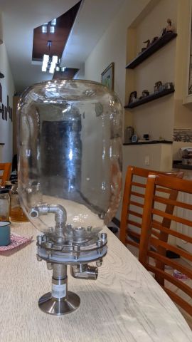

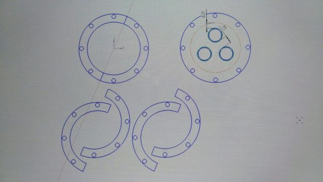

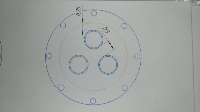

Naruto Опубликовано 19 ноября, 2021 Опубликовано 19 ноября, 2021 (изменено) Может кому пригодится, фланцевая система крепления к горлу нашей родной банки ... Банка - МУЛЬТИфункиональная вещь , существует совершенно разных объемов и стоит копейки (у меня где 6 литров имеется даже) вполне годно в паре с клампом для присоединения к вакууму - сбор продукта - отгона с БК - вакуумного ресивера для насоса цена резки составных фланцев 4 полуокружности (1,5 мм нержа в два слоя) и верхнего фланца (5 mm ) с материалом около 1500. Этот вариант будет трудиться сепаратором СО2 на бражной колонне, встанет на предподогреватель браги. Изменено 19 ноября, 2021 пользователем Naruto 1

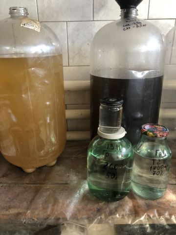

Олег6 Опубликовано 20 ноября, 2021 Опубликовано 20 ноября, 2021 Отогнал 27л дрож осадка (фото). Набралось с начала сентября до середины ноября. Благодаря тому, что правильно продумали технологию, процесс оказался совсем простым; зря морочился, что ЭЭ улетят в насос. Дегазировал -94кпа день, периодически поддерживая разряжение. Вначале было слышно пузырьки, в конце пузырьков почти не слышно. Оставил на ночь, утром -88кпа. Хотел откачать опять до -94кпа, не получилось, насос работает, еле набрал -93.6кпа. Пузырьков почти не слышно. Ощущение, что реально набрал ближе к -100кпа. Атм давление с вечера до утра, судя по архиву погоды, понизилось с 743 до 720мм.р.ст. Разбираться не стал. Начал нагрев. Довольно быстро (для -88кпа) Т перед конденсатором начала расти. На 26С пошла тонкая струйка продукта. В кубе 28С. Выключил насос, -92,5кпа. Больше насос не включал до конца дистилляции. Сначала отбор упал до капель (по прозрачной фторопластовой трубке бегут отдельные капли-вагончики). Давление падает, Т растет. -88,3кпа, 39,6С куб, 37,0С кондер, опять пошла почти струйка. До пастеризации дело не дошло. Когда выключил нагрев, было в мармите 63,1С, в кубе 50,5С, перед кондером 49,3С, -84.1кпа. За счет энергии мармита еще немного отобрал. Насос так и не включил. Итого 3.15л 30% СС. Запах приятный слабый фруктовый, почти без сивухи, вкус чуть жгучий. Особых ЭЭ не чувствуется. Надо бы сделать ГХ но жаба душит. 1

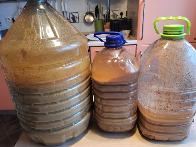

Олег6 Опубликовано 21 ноября, 2021 Опубликовано 21 ноября, 2021 (изменено) 20.11.2021 в 14:45, POLE сказал: Дрожжи не развалились. Ферменты нужны. Добавь к ним либо фестал, либо креон несколько таблеток Слил дрожжевую барду в кулерную бутыль 19л. За сутки отстоялась вода наверху, слил, осталось где-то 13л жижи. Засыпал Креон 10000ед содержимое 5 капсул. Планирую через неделю+ добавить соли (до концентрации 10%вес) и хвостов яблочных, сколько будет, для растворения ЭЭ в спирте. 25-30% АС не наберу столько спирта, надеюсь что и меньшей концентрации будет достаточно для растворения ЭЭ. Если есть точные сведения, что надо именно не ниже 25%, то могу ректификата долить. Это болото укрепить прямотоком на вакууме без отбора голов до 65%; возможно, пару раз понадобиться. Потом 65% ЭЭ-ссж перегнать с отбором голов и хвостов. Должен получиться слабо сивушный, безголовый, богатый ЭЭ дистиллят. Через час после добавления панкреатина, жижа разжижилась, эффект как на зерновых после добавления ферментов. Что-то работает. Изменено 21 ноября, 2021 пользователем Олег6
