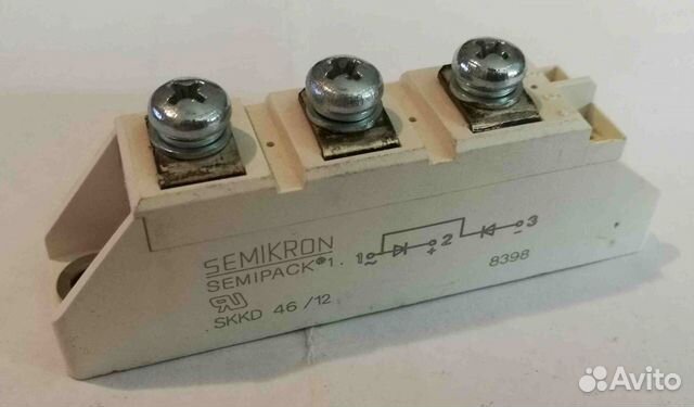

но у его вот такой симистор стоит. (фото для примера х-к не знаю)
