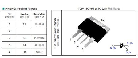

Михаил Лемуровв Опубликовано 29 ноября, 2021 Опубликовано 29 ноября, 2021 47 минут назад, Alex57 сказал: Симисторы ВТА100-800. а чего у них 4 ноги, или я что то не то нашёл? если сразу не заходит, разведи и выдержи. (хотя бы неделю)

Михаил Лемуровв Опубликовано 29 ноября, 2021 Опубликовано 29 ноября, 2021 у меня вта 41 сейчас (китайский). пока работает, ещё 8 в запасе (брал по 108р за 5 (!) штук на алике, когда унас по 290 за штуку был) если сразу не заходит, разведи и выдержи. (хотя бы неделю)
Alex57 Опубликовано 29 ноября, 2021 Опубликовано 29 ноября, 2021 27 минут назад, Михаил Лемуровв сказал: или я что то не то нашёл? Да. Четыре. Отлично зарекомендовал себя с 6 квт. тэнами. 1 Сборки автоматики SSVC0059 и РМ2
Naruto Опубликовано 29 ноября, 2021 Автор Опубликовано 29 ноября, 2021 (изменено) @Alex57 и как его подключать с 4 ногами ? Меня смущают эти микроскопические размеры... У меня в автоматике от Макса (rip) погорели семистры (два раза горели) хотя заявлены были на 6 кВт каждый , юзались максиму. На 4 кВт ... Макс их засунул в коробку и сделал вентиляцию , гудела как пылесос на всю винокурню , а толку по факту не много. Понятно, что технологии не стоят на месте, но все же. Изменено 29 ноября, 2021 пользователем Naruto
