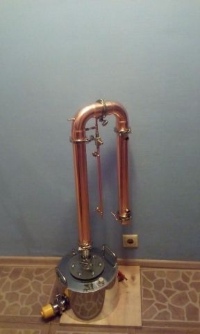

Drovosek Опубликовано 25 января, 2021 Опубликовано 25 января, 2021 Добрый день коллеги,не знаю по теме или как?вопрос в следующем приобрел пвк60 от ректифая(все супер)качество,доставка три дня до владимира.так вот с ним приобрел медный булат(т.к загоняюсь больше по зерновым)сегодня поставил на второй дробный перегон,то и дело выплевывает через трубку связи с атмосферой???два тэна на1400ват было включено через регулятор.в деф. Небольшая подача воды ,в холодильнике приличный напор??? Что не так???подскажите.грешу что холодильник надо разворачивать под угол ,с завода после дефлегматора поворот на 180,.
xOther Опубликовано 25 января, 2021 Опубликовано 25 января, 2021 13 минут назад, Drovosek сказал: грешу что холодильник надо разворачивать под угол Абсолютно в дырочку. Пока уменьши нагрев до "не плюется". И прикупи у них же, или у самодельщиков два уголка по 90гр вместо одного поворота на 180. Потом сделаешь небольшой отрицательный угол, чтоб отбор был снизу, а ТСА сверху. Медные дистилляторы/дефлегматоры/царги,автоматика и др.Медь, фитинги с доставкой.Наборы для самостоятельной сборки.
Drovosek Опубликовано 25 января, 2021 Опубликовано 25 января, 2021 Ок спасибо за быстрый ответ. Есть и рк51 но .....ароматика теряется
xOther Опубликовано 25 января, 2021 Опубликовано 25 января, 2021 Примерно как то так у тебя должен выглядеть узел на 180 гр. Тогда сможешь любой угол из отрицательных выбирать. Медные дистилляторы/дефлегматоры/царги,автоматика и др.Медь, фитинги с доставкой.Наборы для самостоятельной сборки.
Drovosek Опубликовано 25 января, 2021 Опубликовано 25 января, 2021 Да я понял,спасибо.надо было при заказе рассмотреть это ,думал об этом еще тогда,но чтото не учел. Придется дозаказать .
xOther Опубликовано 25 января, 2021 Опубликовано 25 января, 2021 (изменено) @Drovosek И не обязательно медные. Меди для процессов нужных и так у тебя достаточно. Вполне пойдут нержовые с алиэкспресс например. Гораздо дешевле... ну если конечно внешний вид не целостности медного аппарата не напрягает))) Изменено 25 января, 2021 пользователем xOther Медные дистилляторы/дефлегматоры/царги,автоматика и др.Медь, фитинги с доставкой.Наборы для самостоятельной сборки.
Drovosek Опубликовано 25 января, 2021 Опубликовано 25 января, 2021 Т.е можно и нержу? Я еще пыж медный один загоняю ,. Меди достаточно вы првы. Меди достаточно вы првы.180 пойдет на первые прогоны.
xOther Опубликовано 25 января, 2021 Опубликовано 25 января, 2021 15 минут назад, Drovosek сказал: Я еще пыж медный один загоняю не нужен он в твоем случае, если чистишь аппарат после перегонки "до меди"...их загоняют в нержовые аппараты Медные дистилляторы/дефлегматоры/царги,автоматика и др.Медь, фитинги с доставкой.Наборы для самостоятельной сборки.
Drovosek Опубликовано 25 января, 2021 Опубликовано 25 января, 2021 Понял,перестраховываюсьпосле каждого прогона да мою до меди,(муторно)но ....напитки того стоят. Сегодня пшеничку пробую первый раз(чистая),а так ячмень. От сахарных отошол,правильно писали в соседних ветках раз попробуешь зерно к сахару не вернешся.
dim65 Опубликовано 25 января, 2021 Опубликовано 25 января, 2021 (изменено) 2 часа назад, xOther сказал: Абсолютно в дырочку. Да не в ту 🤣🤣🤣🤣 2 часа назад, Drovosek сказал: то и дело выплевывает через трубку связи с атмосферой??? В тракте отбора зассор и спернутость. Трубка длинная дырочка в крышке банки кругленькая и плотненькая . Ещё небось трубка отбора внутри банки длинная до жижи достаёт. кожухотрубник лучше всего работает строго сверху вниз попробуй отбирать в ведро и чтоб шланг отбора был далеко от зеркала жижи в ведре второй путь воткни иголку в трубку отбора прямо у носика. 1 час назад, Drovosek сказал: раз попробуешь зерно к сахару не вернешся. А попробуешь солодо сахарные ленивые - на них и останешься😜😜 Изменено 25 января, 2021 пользователем dim65
Drovosek Опубликовано 25 января, 2021 Опубликовано 25 января, 2021 dim65 да нет засоров нет кожухотрубник,да и промываю каждый раз,в банке две дырки вакум не создается,шланг в банку на пару см. заходит.не в этом дело.сахаросолодные пробовал не то.
dim65 Опубликовано 25 января, 2021 Опубликовано 25 января, 2021 @Drovosek где у тебя ТСА? Из того колпачка что внизу КТ пристегнут? 18 минут назад, dim65 сказал: кожухотрубник лучше всего работает строго сверху вниз Это строгий факт
Drovosek Опубликовано 25 января, 2021 Опубликовано 25 января, 2021 Да именно там. В чем причина тогда?
Drovosek Опубликовано 25 января, 2021 Опубликовано 25 января, 2021 dim65 да нет засоров нет кожухотрубник,да и промываю каждый раз,в банке две дырки вакум не создается,шланг в банку на пару см. заходит.не в этом дело.сахаросолодные пробовал не то. Ссори не внимательно прочел, и написал выше не кожухотрубник у меня,я же писал медный Булат,там рубашечный холодольник и дефоегматор,т.е засоры полностью исключены. Мощность нагрева 1400 кв.температура в кубе была 85.всетаки xOther наверно правильно посоветовал углом поиграть".
dim65 Опубликовано 25 января, 2021 Опубликовано 25 января, 2021 1 минуту назад, Drovosek сказал: там рубашечный холодольник Мощность большая пара много проскок по центру правда поплевывать должно из обеих трубок в тему Ильдара сходи там картинка как из листочка меди сделать рассекатель парОв.
