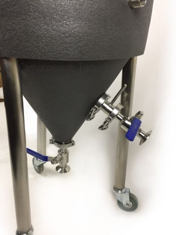

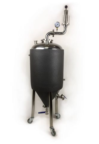

Вот на днях сделали пробный образец ЦКТ объемом 70 литров. Давление 3,2 Бар испытали, возможно и больше будет держать.

как бы ножки не разъехались :-)
ну это пока пробный образец, на будущее будут не большие доработки, возможно ножки соединим внизу

[b][member=Bunya][/b], и порт для тена добавить ;) вдруг кто как перегонный куб юзать решит (ну или для легкого подогрева содержимого).

И какая цена у Цкт?
примерно 40000 без шпунт-аппарата
[member=Bunya], и порт для тена добавить ;) вдруг кто как перегонный куб юзать решит (ну или для легкого подогрева содержимого).
честно говоря не знаю, использует ли кто нибудь ЦКТ в качестве перегонного куба, но кламп чуть выше конуса под датчик температуры будем ставить, а для подогрева лучше рубашку использовать.

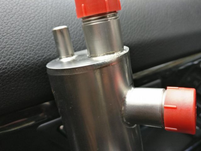

Нижний узел отбора от ректифай ф51см.
Будет ли он совместим с колонной Фвнут38мм?
Подскажите плиз, кто знает или понимает

[b][member=БорисС][/b],
Я не говорил, что на малой колонне кламп, там метрическая резьба, есть переходник на 2 дюйма.
Меня интересует их совместимость и функциональность НУО в связи с разницей в диаметрах и насадках РПН и крупная СПН.

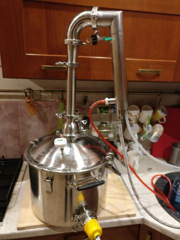

[b][member=alexei75][/b],
Алексей. У вас куб на фото 25 л? Вообще как куб, рекомендуете? И какой  неснижаемый остаток?
Спасибо.

[b][member=Юрген][/b],
Да, куб хороший. Остаток, по-моему, около 7 л., точно посмотреть не могу- всё на даче..
