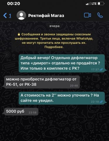

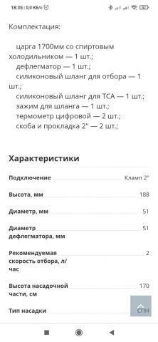

alex_ustus Опубликовано 14 декабря, 2020 Опубликовано 14 декабря, 2020 Может в курсе кто, судя по описанию : http://rectify.ru/catalog/rk/kolonna-rk-51-dlinnaya/ доохладитель(малый холодильник) не входит в данный комплект ? И по основному дефлегматору , на сайте не нашёл , продаётся отдельным девайсом?
snab Опубликовано 14 декабря, 2020 Опубликовано 14 декабря, 2020 @alex_ustus входит в комплект, там же расписано: «Не стыдно чего-нибудь не знать, но стыдно не хотеть учиться»
митрик Опубликовано 14 декабря, 2020 Опубликовано 14 декабря, 2020 13 минут назад, snab сказал: там же расписано: 2л/ч , спирт , 🙈
Григорий Борисыч Опубликовано 14 декабря, 2020 Опубликовано 14 декабря, 2020 11 минут назад, митрик сказал: 2л/ч , спирт , 🙈 Умеют же работатьВроде все то же самое, только не ихнее, и литр много
snab Опубликовано 14 декабря, 2020 Опубликовано 14 декабря, 2020 @митрик вопрос про комплектацию был, насколько я увидел. Мое имхо- ректифай вполне адекватные ребята. 56 минут назад, alex_ustus сказал: продаётся отдельным девайсом Да, продается. Если память не изменяет, 3.5тыр, но могу соврать, лучше им позвонить или написать Сайт у них не особо... «Не стыдно чего-нибудь не знать, но стыдно не хотеть учиться»
alex_ustus Опубликовано 14 декабря, 2020 Опубликовано 14 декабря, 2020 3 часа назад, snab сказал: . Если память не изменяет, 3.5тыр, Я так понял этот ректифай , питерский «шульман» по маркетинговым меркам😎

Григорий Борисыч Опубликовано 15 декабря, 2020 Опубликовано 15 декабря, 2020 1 час назад, Deus сказал: должна быть универсальна и все компоненты должны состыковываться между собой и между другим оборудованием, как конструктор Лего! Понятно , это аксиома!!! Все нужно делать на заказ, и у проверенных людей, которых здесь достаточно на любые хотелки. Эти производители дурят людей почем зря. Вчера мне понравилось как ректифай заявляет 2 литра производительность на 2" колонну.. А люди ведутся...
Deus Опубликовано 15 декабря, 2020 Опубликовано 15 декабря, 2020 (изменено) 2 часа назад, Григорий Борисыч сказал: Понятно , это аксиома!!! Все нужно делать на заказ, и у проверенных людей, которых здесь достаточно на любые хотелки. Эти производители дурят людей почем зря. Вчера мне понравилось как ректифай заявляет 2 литра производительность на 2" колонну.. А люди ведутся... Высота насадки 188 СПН 3.5х3.5 вполне может быть 2 литра, все зависит от подаваемой мощности и крепости получаемого продукта. У меня рекколонна Ректифай. Параметры: Высота насадочной части 3" колонны от Ректифай 1.5 метра. СПН 3.5х3.5 Отбор тела со скоростью 2.7 литра в час... Измерения проводил с помощью АСП-1 (90-100%), цена деления 0,1%, погрешность 0,1% Крепость спирта 97.8 при температуре 24.4 Проведя коррекцию показаний ареометра в зависимости от температуры получаем крепость: 96.5% Изменено 15 декабря, 2020 пользователем Deus
Григорий Борисыч Опубликовано 15 декабря, 2020 Опубликовано 15 декабря, 2020 (изменено) 18 минут назад, Deus сказал: Где заявляет 2 литра Сверху смотри, где Shab дает характеристику колонны 2"..." рекомендуемая скорость отбора 2 литра".. 18 минут назад, Deus сказал: все зависит от подаваемой мощности и крепости получаемого продукта. Вот с этим согласен!!! Я бражку перегоняю на 2" царге, засыпана 5-5 спн, 4квт, 5литров в час.. Изменено 15 декабря, 2020 пользователем Григорий Борисыч
snab Опубликовано 15 декабря, 2020 Опубликовано 15 декабря, 2020 17 минут назад, Григорий Борисыч сказал: Сверху смотри, где Shab дает характеристику колонны 2"..." рекомендуемая скорость отбора 2 литра" они же не пишут, что ты при этом получишь супер спирт без примесей, ведь так? так в чем обман? и заявленные 2л/ч эта царга (эта РК) через себя пропустит и не захлебнется, кмк, всё честно.. 1 1 «Не стыдно чего-нибудь не знать, но стыдно не хотеть учиться»
