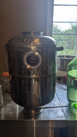

Naruto Опубликовано 12 июля, 2022 Опубликовано 12 июля, 2022 (изменено) @deen 4:) Жидкий выбор из за того самого пресловутого недожима, он в свою очередь получается из за пенооьразования (несмотря на сепаратор) если заливать брагу крепче в колонну, то приходится уменьшать мощность, если же уменьшить подачу при этом то все равно пена прёт. Поэтому даже более крепкие браги перед перегонкой разводу водой. И это с метровой царгой 4". Запилил новый пеноотделитель из гидроаккумуляторра диаметром 27 см и высотой 45 см. Скоро буду собирать (сейчас не до самогона) В этом новом пеноотделителе стоит медный змеевик он будет работать брагоподгревателем, а заодно укреплять сырец дефлегмируя воду. Как соберу и опробую отчитаюсь Изменено 12 июля, 2022 пользователем Naruto

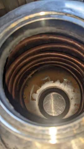

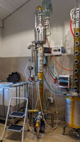

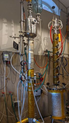

Naruto Опубликовано 27 июля, 2022 Опубликовано 27 июля, 2022 "Немного" переделал моего "монстрика". Установлен новый пеноотделитель вместо царги, в нем медный змеевик, который будет предподогревать брагу и заодно осуществлять некоторое укрепление паров. Думаю получить более крепкий сырец за один проход, сохранив при этом все так же полный "отжим" браги. Если все пройдет нормально, то следующим этапом установка сверху трёх-четырех этажной тарельчатой колонны.
Naruto Опубликовано 29 июля, 2022 Опубликовано 29 июля, 2022 Запустил, работает отлично новый пеноотделитель, пены не видно даже в диоптре. Дальше буду ставить тарелки сверху. 2
deen Опубликовано 29 июля, 2022 Опубликовано 29 июля, 2022 15 часов назад, Naruto сказал: Дальше буду ставить тарелки сверху Андрей, мне кажется, что с размером лестницы ты немного промахнулся))) 3
