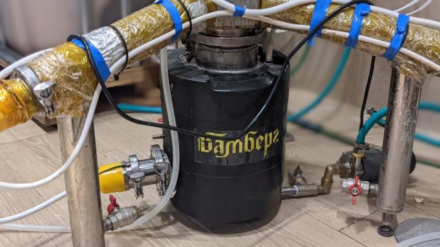

Naruto Опубликовано 10 февраля, 2022 Опубликовано 10 февраля, 2022 Пристроил миникубик, он же накопитель браги, пока с центробежным насосом на откачку, но едет перистальтика. Внутри Тен обмотанный рпн (поэтому кламп на 3 Дюма, что бы рпн полезла) два датчика уровня , один для насоса, другой для отключения тена при низком уровне жидкости. Как добродит брага проверю .
Naruto Опубликовано 12 февраля, 2022 Опубликовано 12 февраля, 2022 С новым бардотводчиком, даже без включенного в нем тена, температура отгона выросла до 99,4 гр С. Очень доволен этим решением.

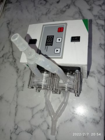

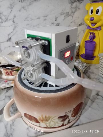

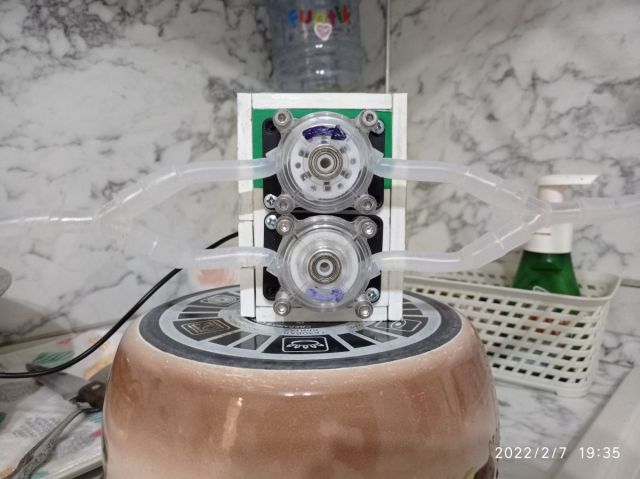

VVS2177 Опубликовано 12 февраля, 2022 Опубликовано 12 февраля, 2022 10.02.2022 в 20:07, Naruto сказал: едет перистальтика. Запараллелил 2 насосаhttps://a.aliexpress.com/_A93SWh 50 л/ч 1
Михаил Лемуровв Опубликовано 13 февраля, 2022 Опубликовано 13 февраля, 2022 14 часов назад, VVS2177 сказал: Запараллелил 2 насоса коллега какие трубки у насосов. зерновую качать будут. (мука+дроблёнка с 1мм сита)?
VVS2177 Опубликовано 13 февраля, 2022 Опубликовано 13 февраля, 2022 @Михаил Лемуровв трубка для производительности 460 мл/мин используется 6,4х9,6 мм https://a.aliexpress.com/_AWAm8H Для муки и мелкой дробленки пойдет 1
Михаил Лемуровв Опубликовано 13 февраля, 2022 Опубликовано 13 февраля, 2022 2 часа назад, VVS2177 сказал: 6,4х9,6 мм коллега, а 11.1х7.9 (самая большая по твоей ссылке) подойдёт к этому насосу? и ещё спрошу-какой лучше брать на 12 или на 24в. питать буду от 12в или от 19в можно (б.п от ноута)
VVS2177 Опубликовано 13 февраля, 2022 Опубликовано 13 февраля, 2022 @Михаил Лемуровв нет, не подойдёт. Я экспериментировал с 7х10 и 8х11. Они входят, но ролик полностью шланг не пережимает. Производительность увеличивается, но высота подъема падает. У меня на горизонтали было 35 литров, а подъем на 2 м - уже 17 л/ч. На 24 В не вижу смысла брать - производительность та же, но на 19В будет значительно меньше, чем 12 на 12-ти 1
