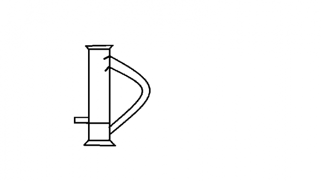

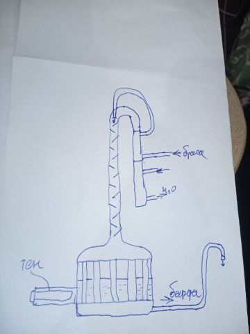

сибирк Опубликовано 4 декабря, 2021 Опубликовано 4 декабря, 2021 Редко просматриваю тему по объективным обстоятельствам. Может уже не в тему, но брагу с пеногасителем периодически нужно перемешивать! Как начинает повышаться пена, перемешал и норм. Перепробовал несколько бардоотводчиков все не то, все эти типа ректифай и поплавковые меня не устраивают , лучший простой гидозатвор в виде петли и подача пара сбоку из ПГ. Остальные захлебываются. Если нужны фото, то пишите скину. Если бардоотводчик на куб, то конструкция видится такая- небольшая царга с глухой перемычкой, труба соединяющая верхнюю часть с нижней (это паропровод) в верхней части врезка под отбор барды и штуцер под датчик температуры. Паропровод должен входить в верх царги максимально выше. Закончиться осенняя рыбалка закажу такой и попробую. Пока пользуюсь внешним ПГ.
сибирк Опубликовано 4 декабря, 2021 Опубликовано 4 декабря, 2021 Планирую такой . Трубка под пар 16 мм, отвод барды 12 мм 1 час назад, deen сказал: @сибирк лучше нарисуй Ты это имел ввиду или как сейчас работаю?

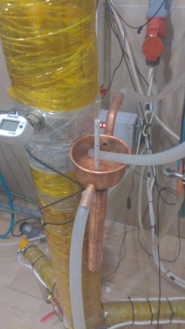

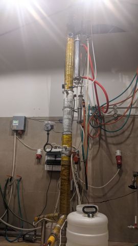

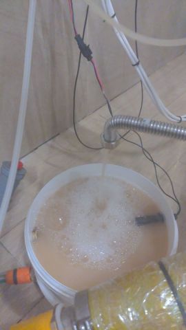

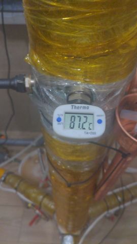

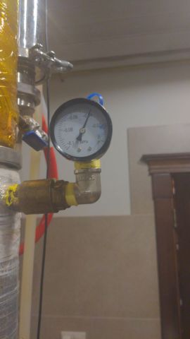

Naruto Опубликовано 4 декабря, 2021 Опубликовано 4 декабря, 2021 (изменено) Запустил колонну свою с доработками. - Мощность полная 9 кВт - брага нП 13 БРИКС выбродила досуха КП 0 , то есть вбраге где то 7,5 гр. - подача новым насосом 60 литров в час (больше он через эти трубки не качает (всасывающая трубка Внутрений диаметр 3 мм, надо бы больше поставить, но та что есть толстостенная и не перегибается, за удобство - плата, возможно верну мембранный насос или все таки поменяю трубу ) - отбор 18!!!! Литров в час сырца, крепостью 30-33 гр. -полный ФЕНШУЙ. - Царга полностью побелила пену... Никаких следов в диоптрах наверху и в отборе нет. - прорыва пара нет (чуть повыше сделал сильфон) даже когда уменьшаю подачу, просто перестает течь, а крепость в отборе падает там до 20 проц и ниже (побоялся засорить трубки высохшей бардой и включил подачу побольше) , В общем прорыв пара победил, бардоотводчик стал ненужен , хотя собрал таки рабочий вариант, НО поплавок из пластмассового пузырька стал деформироваться от кипятка , нужен лёгкий метал на попалавок, тогда будет работать и на обычных колоннах с острым паром... Мысли на дальнейдальнейшее: - поставить тены помощнее на 18 кВт совокупно, - почтавить назад мембранный насос. - ставить 600 литров браги . Осмыслить поведение рубашки я не могу Т в рубашке в центре 87,8, давление на ВАКУУММЕТРЕ -20 кПа, при этом вытекающая барда имеет Т 95,8 гр , а пары спирта вверху царги 95,4 .. И по этом спирт судя по скорости и крепости отбора выкипает практически полностью (33 проц от подачи браги объем сырца) . Сдается мне что в рубашке колонны разное давление и температура вверху, где вакууметр стоит и внизу где тены и жидкость, как в рект колонне .... А да совсем забыл , байпас предподогрева открыл на полную и получил 81,7 где то температуру браги на выходе. Из предподогрева. Учитывая что сечения одинаковые то на Подогрев браги достаточно половины пара, если перекрывать байпас, то брага начинает кипеть в сепараторе со2 и маленький дрохладитель не справляется, видимо надо поставить побольше холодильнечеГ или добавить ещё один. Изменено 4 декабря, 2021 пользователем Naruto
deen Опубликовано 4 декабря, 2021 Опубликовано 4 декабря, 2021 10 литров в час по браге делает 1 квт. 60 литров могут отжать 6 кВт(при должном утеплении 5квт) где-то ты много теряешь.
