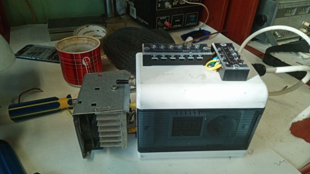

митрик Опубликовано 24 ноября, 2021 Опубликовано 24 ноября, 2021 @Naruto всё норм , со всеми бывает . В любом случае - 3ф , серьёзный проект , он требует более серьёзного подхода , нужно пообщаться с производителями , чтобы была ясность
Mihalich Опубликовано 25 ноября, 2021 Опубликовано 25 ноября, 2021 (изменено) Коллега Стопик ЕМНИП использует трёхфазный регулятор-стабилизатор. Я уже не помню кто его делал, возможно Волька. Изменено 25 ноября, 2021 пользователем Mihalich Помогу с оборудованием для наших дел Гонщик формулы С2Н5ОН
Naruto Опубликовано 25 ноября, 2021 Опубликовано 25 ноября, 2021 (изменено) По колонне, съездил к друзьям на свалку лома цветного, за 1 минуту нашел кусок подходящей сотой трубы... Заодно выкопал кран шаровый полнопроходной молочный 50 Ду с обвязкой в состоянии нового (только пыльный) производство Швейцарии ... Был в шоке такой если покупать рублей 15-20 стоит. Пару кранов бабочек , нержовые всякие фланцы... Новые сгоны 76 диаметра (новые) не варенные. Набрал добра на 20 кг за три рубля :). Надо бы почаще туда наведываться... На завтра ангажировал сварщика заводского, будем ваять царгу с узлом подачи браги и диоптром... Дадим пене надёжный ответ :). Появилось понимание, что такие колонны должны быть составными из двух трёх частей верхняя часть в диаметре 150 с трубками 12 мм, высотой сантиметров 70 с одним теном в рубашке на 3 кВт СРедняя 4 дюйма с трубками 10 мм высота метр так же один Тен в рубашке но уже мощность 4 кВт И нижняя часть так же метр , но три дюйма с трубками 8 мм (внутр диаметр ). Тен уже на 5 кВт. Между этими царгами переходы в общем любые, лучше конечно конусные Таким образом рубашки будут иметь разные контуры и температуры кипения. Заужение трубок будет способствовать более полному выпариванию в один проход. Модульность позволит комбинировать под разные цели можно ставить этажами друг на друга, а можно отдельнов ряд или вообще юзать по отдельности их. вчера не было сил уже писать про перегон . Наблюдал весь перегон манометр, если рубашку не открывать то разряжение (именно разряжение, а не давление) было все время и это не может не радовать. Те рубашка кипит все время и связь с атмосферой открывать вообще не нужно... Помню приснопомянутого шульмана чмырили за его пвк и взрывное кипение , дескать он неправильно запили рубашку ( что там можно неправильно сделать непонятно ... Дело в общем не в рубашке, в толщине металла, под вакуумом-(отсутствием воздуха в рубашке) , вода кипит огромными пузырями и они локально могут отдавать энергию на стенку, если металл внутренней колбы тонкий, а удельный нагрев большой, то соответственно это очень локально переносится на нагреваемую жидкость внутри куба , вот и имели горе-юзвери поделок взрывное кипение в кубе. мораль- делать пвк (ёмкость внутреннюю из стали потолще, а не из фольги и заодно не ставить обратные клапаны на рубашки, особенно если перегоняется уже не брага, а сырец, то крайне важно, что бы в рубашке был вакуум и нужно создавать его ещё до заливки в куб жидкости что бы она смогла закипеть и стравить воздух с паром. Тогда КПД ПВК вырастает кратно. 23 часа назад, митрик сказал: - 3ф , серьёзный проект , Я совсем запутался это которые рм-2 делают или кто? Я вообще поражаюсь, ну назовите вы свой продукт там регулятор "Сварог" или ещё как, зарегить фирменное название стоит там тыщ 30 я отдал за СОЛДЪ. "под ключ" Нет блин Рм-2, рмц-3 Рвм-к, рм-3 , какие то много-много букв и циферки... Дети советского союза, совсем туго с фантазией. А получается, что узнаваемого бренда нет, я честно неделю назад думал, что это все детище одной конторы :). Изменено 25 ноября, 2021 пользователем Naruto
митрик Опубликовано 25 ноября, 2021 Опубликовано 25 ноября, 2021 37 минут назад, Naruto сказал: Я совсем запутался это которые рм-2 делают или кто? Я в общем и целом - 3ф стабилизированное питание - это специфическое оборудование , оно подразумевает значительное потребление и непростое управление - такой проект требует более ответственного подхода , тут , не за семками сходить . Производитель не имеет значения , в данном случае , нужно с ними всеми пообщаться и обрисовать требования
Naruto Опубликовано 25 ноября, 2021 Опубликовано 25 ноября, 2021 @митрик да ладно, это же не 100 квт и не 400 и не 1000, напряжение "детское" ... Те же 3-6 кВт на фазу выдерживают bta41 в общем важен семистр и его охлаждение, ну и сечение проводов , надёжный контур земли. 3 кВт на фазу радиатор едва теплый, народ прикручивает за каким то хреном вентиляторы к монструозного вида радиаторам:). Макс (ушедший от нас) запилил мне коробку, которая гудит как паровоз на всю винокурню и зря он запихнул это в коробку ибо они все таки сгорели внутри , а вынес бы на радиаторе и все было бы тип топ. В общем в бытовом потреблении а даже 18-20 ква на три фазы это бытовое , ничего такого стремного нет ... Я всерьез подумываю поставить электроды в колонну... И регулировать мощность можно на автомате без стабилизатора (по амперметру подпитку через клапан) .
митрик Опубликовано 25 ноября, 2021 Опубликовано 25 ноября, 2021 8 минут назад, Naruto сказал: это же не 100 квт Да , но и не 2кВт , как у многих . Тут больше за управление нужно думать , чтобы симметрично регулировало , ведь так правильнее и логичнее . Дело хозяйское , лично я бы всех прозвонил сначала и разузнал - дел на день , зато не придётся опять жалеть бабосы или мучаться
deen Опубликовано 25 ноября, 2021 Опубликовано 25 ноября, 2021 Я тоже не понимаю озабоченности. 3 фазы это 3 однофазных регулятора. Да, как-то они там по уард синхронизируются, их трудности, по-моему просто для удобства пользователя, можно вообще одним подрегулеровку делать. Не столь мощная нагрузка, чтоб сдвинуть фазы и повлиять как-то на сеть. Вот 2ф оборудование, тут интереснее.. 32 минуты назад, Naruto сказал: народ прикручивает за каким то хреном вентиляторы к монструозного вида радиаторам:). Я вообще вот такой собрал. У друга брал рм-2 на 16А. Перелопатил ему весь. Вта-41, вентилятор, клемники для прямого подключения, не через розетку. На вентилятор питание можно изменять - 0в, 5в, 12в... Сегодня победил прельстатику. Она больше 25л/час не давала. Сейчас разогнал ее, по ощущениям до 100литров в час. VID_20211125_145122.3gp
Naruto Опубликовано 25 ноября, 2021 Опубликовано 25 ноября, 2021 (изменено) 32 минуты назад, deen сказал: Я тоже не понимаю озабоченности. 3 фазы это 3 однофазных регулятора. Коллега думает о том что регулятор который учитывал бы перекос фаз и в связи с этим нагружал бы больше те фазы на которых напруга больше был бы правильнее, а все эти РМ и рвм-к они по напруге работают и получается та фаза которая меньше напругу имеет чаще дрючит семистр , тем самым ещё сильнее просаживая фазу Перистальтика кондовая , я заказао на Али за 3 рубля на 1,5 литра в минуту ... Размером с ладонь Как соберусь с мужеством и сяду за свой шайтан 3д принтер , напечатаю себе их несколько штук, которые можно ставить на один вал и можно масштабировать мощность не увеличивая диаметр трубок. Там печати то на 2 часа от силы... Я тупо за 3 года пока он пылился забыл как его заводить :). (Шучу конечно ), боюсь залипнуть у него на неделю :). ну а пока на моей браге из экстракта прекрасно работает мембранный , вынутый из опрыскивателя садового, что очень приятно качает горячую барду 95 гр, чуть обороты только поднимаю. А вот перистальтика на горячей будет буксовать. Изменено 25 ноября, 2021 пользователем Naruto

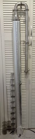

VVS2177 Опубликовано 26 ноября, 2021 Опубликовано 26 ноября, 2021 @deen пробовал я подобные секторные тарелки. Не понравились. Провальные показались значительно эффективнее
deen Опубликовано 26 ноября, 2021 Опубликовано 26 ноября, 2021 54 минуты назад, VVS2177 сказал: пробовал я подобные секторные тарелки. Не понравились. На густых брагах нормально работают провальные? Я что-то очкую)))
deen Опубликовано 26 ноября, 2021 Опубликовано 26 ноября, 2021 6 минут назад, VVS2177 сказал: провальные, а не ситчатые У меня от мясорубки - отверстия 6,5мм, 20 штук по-моему. Еще меня смущает тэн. Он на прямую греет барду. Конструктивно, возможно скопление каши в полости тэна и пригар. Нужно перерабатывать этот узел. Может даже по типу ПВК, тоесть глухой пар.(по мне идеально)
VVS2177 Опубликовано 26 ноября, 2021 Опубликовано 26 ноября, 2021 25 минут назад, deen сказал: отверстия 6,5мм Это же из каких кусков надо брагу ставить, чтобы они не пролезли в такие отверстия.. А вот зачем барду ТЭНом греть? У меня в кубе вода, один брагоподогреватель-бардоохладитель, второй брагоподогреватель - спиртоохладитель. Плюс водяной спиртодоохладитель

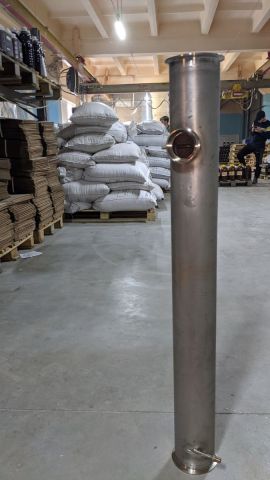

Naruto Опубликовано 26 ноября, 2021 Опубликовано 26 ноября, 2021 Запилили, горд безмерно, на все ушло часа три... И то ещё бурили тупой коронкой потом шарошкой... В общем тарельчатую колонну я сам со своим сотрудником буду делать с переливами правильными и все такое под свои хотелки... Что реализовано 1 собственно царга 90 см 2 подача барды по тангенциально к стенке , будет закручиваться и очень равномерно распределяется по трубкам, заодно отдавая остатки газа до попадания в трубки. Прям очень тангенциально аж в стенке царги выбран желобок с внутренней стороны... (Труба к слову 3 мм стенка очень кондовая , свалка цвет мета рулит.) 3 диоптр , что бы наблюдать (в бинокль) за пеной , поставлю ещё лампочку подсветки. 4 глухой штуцер пож термодатчик 1820 , надоело лазить по лестнице и нажимать кнопку на термощупе.

VVS2177 Опубликовано 26 ноября, 2021 Опубликовано 26 ноября, 2021 @Naruto не слишком усложняешь? 17 провальных тарелок в 3" трубе высотой 1700 мм. Три МТР от брагоподачи до верхней тарелки. 40 л/ч сахарной (60 зерновой) 1

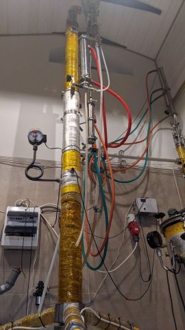

Naruto Опубликовано 26 ноября, 2021 Опубликовано 26 ноября, 2021 (изменено) 6 часов назад, deen сказал: Я прям в брагу - 2 крышки на 60 литров браги. В брагу всегда добавляю , нет желания больше мыть полы . Но софексил плавает на поверхности , хрен ли толку от него когда забор браги идёт шлангом ниже? Если его лить то в узел подачи и лить дозатором постоянно по капле там в минуту , смысла нет ... Карочь собрал я Монстра, вот теперь я его боюсь, он дорос до стропильной системы кровли ... 4,5 метра :). Завтра пуск. Все сделал , 1. Регулируемую подачу браги из сепаратор рюкраном шаровым , что бы поддерживать в сепараторе уровень бражки. 2. Перепуск пара мимо предподогревателя , краном -регулирование предподогрева браги. 3. Конденсор паров из сепаратора подвесил на колонну СО2, ловим вкусные головы в прошлый раз их литра полтора накапало, ароматные весьма. 4. Царга больше метра теперь с конусом , пене -п-да. Не будет ее вроде все, а 5 часов провозился Упс , брага чет на воронежских решала бродить не быстро за сутки всего 3 брикск из 13, видимо 100 грамм на 200 литров их маловато плюс чуть дрожжей с прошлой браги.. но вкусно бродит , думаю будет норм (сахар на барде с прошлого отгона, кто бмне сказал раньше что барда с нбк такая суперская я бы запилил нбк 5 лет назад.) В общем пуск нумер 3 откладывается ... Изменено 26 ноября, 2021 пользователем Naruto
