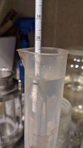

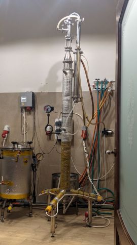

Naruto Опубликовано 11 ноября, 2021 Опубликовано 11 ноября, 2021 (изменено) Если кто не помнит, освежу, это кт плёночная бражная колонна, с оченьмонго трубок, внутренним диаметром 10 мм, диаметр колонны 4". Пока отестил нагрев и срабатывание аварийного клапана, разгон колонны 3 минуты, мощность 9 кВт полная. Клапан четко отрабатывает на заявленных 1,5 АТМ. Кипит ровно, не хрустит и не прыгает (больше всего боялся , что малый объем воды и такая мощность будут приводить к "взрывному" кипению . Дирптров поставил, что бы посмотреть как будет брага стекать и в трубки распределяться. Расчетный режим 60 литров браги в час , но что то мне подсказывает что возможно и больше. В планах сразу после бк поставить тарельчатую колонны на 7 тарелок. Но это планы . Завтра тест колонны на воде и сырце разбавленном до 8 градусов Изменено 11 ноября, 2021 пользователем Naruto 1

Naruto Опубликовано 12 ноября, 2021 Опубликовано 12 ноября, 2021 (изменено) @deen идеи часто не совпадают с реальностью Пока гоню около 40 литров в час разбавленного до 10 гр крепости сырца. крепость на выходе 40гр пар вверху 93гр внизу 95,6 отгон ещё не остыл, что бы измерить спиртуозность. Напруга слабая 200 вольт в сети может поэтому , ну и утеплить надо бы ее, походу ещё рассеивает прилично. 2 часа назад, deen сказал: 4 часа назад, Naruto сказал: онну Тут эффективность призрачная, ч Нормальная эффективность , поставь сверху три-четыре медные тарелки. Мыть их не придется они брагой будут отмываттся сами. Чернеет медь в паровой зонне , а там где будет литься брага наоборот будет красная, что огонь Изменено 12 ноября, 2021 пользователем Naruto

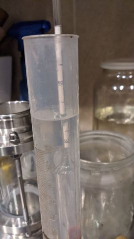

Naruto Опубликовано 12 ноября, 2021 Опубликовано 12 ноября, 2021 Крепость отгона 0 Повысил скорость подачи до 60литров Посмотрим, что будет Скорость отбора выросла до 12 литров в час (200 мл в минуту) Крепость отбора до 50 гр, отгон остывает:) 1
Naruto Опубликовано 12 ноября, 2021 Опубликовано 12 ноября, 2021 (изменено) Крепость отгона при такой скорости 2,5 гр ... Многовато Может перелив высоковато сделал , сантиметров 20 выше низа трубок... (Ёмкость для сбора высоковата) Upd, Отгон остыл и ареометр показал 0. Итого на не утепленной колонне с завшеным уровнем перелива, достиг расчетных параметров в 60 литров браги в час, с отобром 12 литров в час и крепостью сырца 50 гр ... Потери спирта 0. Колонну уже утеплил как тебе такое Илон Маск !? Изменено 12 ноября, 2021 пользователем Naruto 1

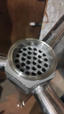

Naruto Опубликовано 13 ноября, 2021 Опубликовано 13 ноября, 2021 (изменено) 22 часа назад, deen сказал: Какое проходное сечение в колоне? 30 трубок 10 мм внутренним диаметр, путем не сложных подсчётов получаем аналог трубы диаметром 5,45 см. Тут важно собственно поверхность теплобмена Высота рабочей части колонны полтора метра. Итого каждая трубка имеет 471 кв см поверхности, общая 14130 КВ см Или 1,4 КВ метра. Дальше надо считать уже с коэффициентами теплопередачи нержи, мои оффлайн познания на этом заканчиваются меня немного другое смущает, а именно температура отгона 94,6, как такое возможно если отгон крепостью 0 гр , непонятно. Может конечно китайский термометр врёт, но не на 5 же градусов , так же достаточно точный ds 1820, установленный в рубашку показывал 96,4... При этом когда гонял на воде температура пара вверху уже перед холодильником была 96,4... Мистика , возможно конечно что подаваемая флегма выхолаживает пар , но это же вода была и если она так охлаждается то и дальше лететь не должна была, сегодня проверю эти термометры, если они на почти 4 градуса врут то все сходится тогда. В рубашке термометр посередине и такие показания вполне возможны и это лишь о том говорит, что можно вкрячить тены помощнее . Киловатт так на 12-15 общей мощности. 13 часов назад, deen сказал: Еще можешь пощупать холодильники. Чего их щупат. Там запас мощности до 12 кВт нижний холодный , верхний градусов до 60 подогреват брагу, сегодня прикручу побольше на предподогрев (3 дюймовый , почти такой же как нижний). Изменено 13 ноября, 2021 пользователем Naruto
Master_1 Опубликовано 13 ноября, 2021 Опубликовано 13 ноября, 2021 @Naruto А как распределить подачу браги по трубкам ? Есть подозрение что по одним трубкам струячит пар, а по другим брага.
Naruto Опубликовано 13 ноября, 2021 Опубликовано 13 ноября, 2021 (изменено) @Master_1 все само прекрасно растекается , пока диоптр стоял наблюдал , брага течет туда где споротивление пара меньше, те туда где давление меньше и все само равномерно растекается буквально практически сразу, так что нет смысла в каком то распределителе флегмы , разбрызгивателе, переливах или ещё в чем то таком. Даже на воде и сырце в самом начале наблюдалась типа пены, это когда в трубки с краю попадало больше жидкости она выплевывалась лишняя сразу и соответственно распределялась в другие, буквально 1-2 минуты и все стабилизировалось. Это конечно не отменяет того, что колонна должна стоят в уровень четко. 10 минут назад, Master_1 сказал: Есть подозрение что по одним трубкам струячит пар, а по другим брага. Это вряд-ли для этого должна быть конвекция хотя бы снизу , а на таких колоннах обязателен гидрозатвор выше чем уровень трубок внизу. Ну и конечно сли бы брага не докипала полностью , то крепость отгона не была бы равна 0. Изменено 13 ноября, 2021 пользователем Naruto
