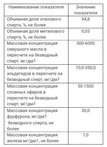

VVS2177 Опубликовано 4 августа, 2021 Опубликовано 4 августа, 2021 25 минут назад, Daniil сказал: Коньяк тоже может попасть, ну и что? Коньяк в ГОСТ на зерновые не попадет из-за сырья, хотя бы. На него свой ГОСТ есть

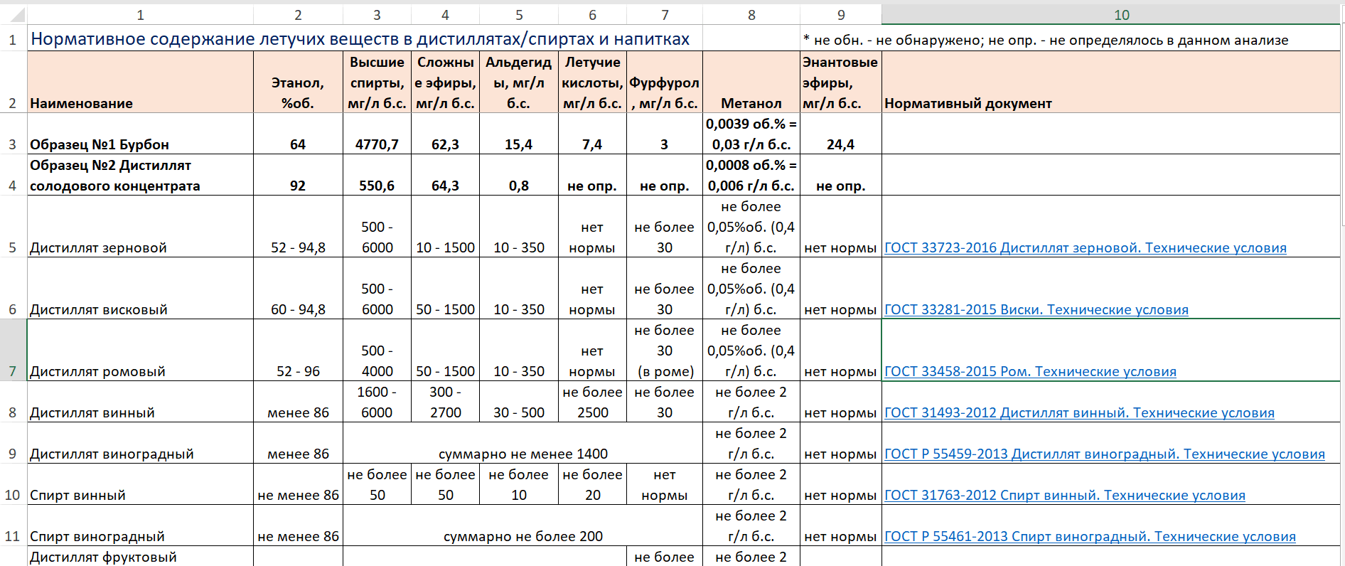

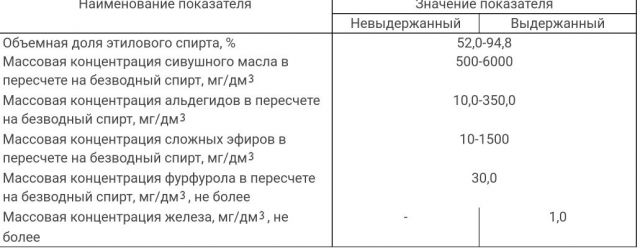

VVS2177 Опубликовано 4 августа, 2021 Опубликовано 4 августа, 2021 ГОСТ Р 55799-2013 ДИСТИЛЛЯТ ЗЕРНОВОЙ ГОСТ 33723-2016 ГОСТ 33723-2016 ДИСТИЛЛЯТ ЗЕРНОВОЙ ГОСТ 34675-2020 Дистилляты зерновые и ромовые, дистиллят виски, напитки спиртные на их основе. Газохроматографический метод определения концентрации летучих компонентов
Daniil Опубликовано 4 августа, 2021 Опубликовано 4 августа, 2021 @VVS2177 , всё понятно, но шо конкретно? Дистилляты с 500 мг/л сивухи и с 6000 мг/л сивухи одинаково попадают в ГОСТ, но это принципиалььно разные напитки. анализ самогона методом газовой хроматографии
VVS2177 Опубликовано 4 августа, 2021 Опубликовано 4 августа, 2021 @Daniil примеси из таблицы ГХ можно привести к примесям, указанным в таблицах ГОСТа?
Daniil Опубликовано 4 августа, 2021 Опубликовано 4 августа, 2021 28 минут назад, VVS2177 сказал: примеси из таблицы ГХ можно привести к примесям, указанным в таблицах ГОСТа? Я так и делаю, например: анализ самогона методом газовой хроматографии

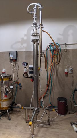

Naruto Опубликовано 11 ноября, 2021 Опубликовано 11 ноября, 2021 Три месяца я медитировал смотря на нее и решился на сборку, осталось собрать коробку электрики для контроля тенов и буду запускать. 3
