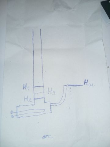

deen Опубликовано 10 июля, 2021 Опубликовано 10 июля, 2021 (изменено) Я рисуночек накидал. Вводить поплавок не стал, так как он в этой схеме не дает каких-то вещей. Нш - высота уровня шланга. Н1 - высота в колоне без кипения. Н2 - вступает в работу тэн, в колоне создается давление, которое понижает уровень в колоне. Н3 - так как плотность жижи меньше в два раза, то Н2 на самом деле выше, тоесть Н3. Изменено 10 июля, 2021 пользователем deen
Mr. N Опубликовано 10 июля, 2021 Опубликовано 10 июля, 2021 Ну да, вот типа правильно мыслишь... Теперь давай прикинем какое давление даёт колонна и откуда оно там берется, ... Начнем с колпачков ой , с переливом и гидро затвором, там проще.. на тарелке как бы лежит слой жидкости, пусть вода, плотность нам непринципиально.. высота переливной трубки 1 см.. каждая тарелка, получается даёт 1 см вд. ст., избыточного давления, если их двадцать, то значит рабочее давление 20 см. в.ст.. Так? Теперь провальные..там сложней, но тупо можно прикинуть , что на расчетной мощности, ну 3 - 5 мм в.ст.. даже меньше наверное, 2-4.. . С насадочной примерно также, но там скорее динамическое сопротивление.. Чет я пока писал, забыл к чему я это начал? 😀 Может завтра вспомню.. 🤔🤘😀

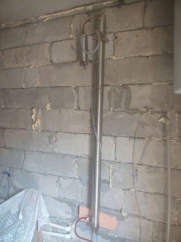

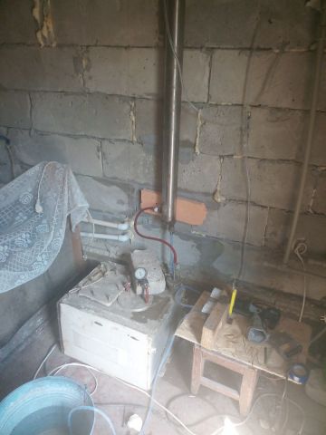

droid385 Опубликовано 12 июля, 2021 Опубликовано 12 июля, 2021 (изменено) 08.07.2021 в 20:14, Mr. N сказал: Кусокремня зубчатого привод ГРМ , зубьями наружу.. угу согласен, 50 литров прокачал воды и пласмасовая лента лопнула, сделал с шахтной ленты тонкой резиновой, вроде гут провел испытания нбк на хвостах и головах, подача 27 литров в час уверенно, больше напряжения не хватило, 3,5 киловата вдувал, но колонна не утепленная и напряжение 193 вместо 220 тарелки переделал, 28 отверстий диаметром 6 мм, 21 тарелка, верхнюю рассверлил на 7 мм, щас барда остынет проверю спиртометром на потери как то так)) Изменено 12 июля, 2021 пользователем droid385
