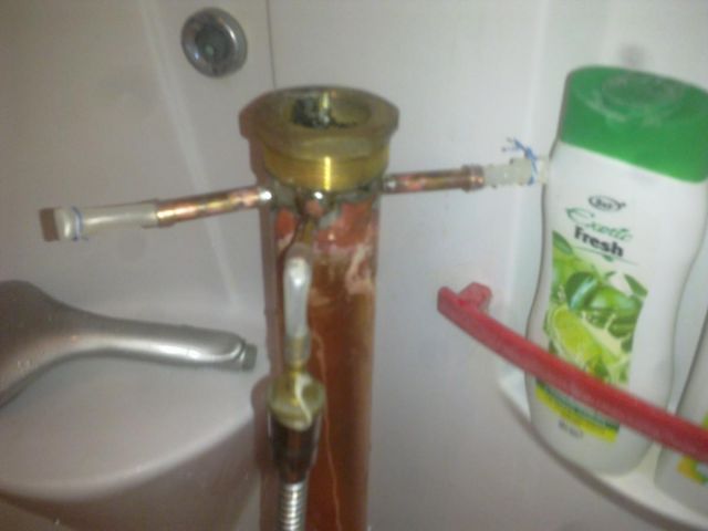

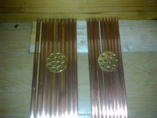

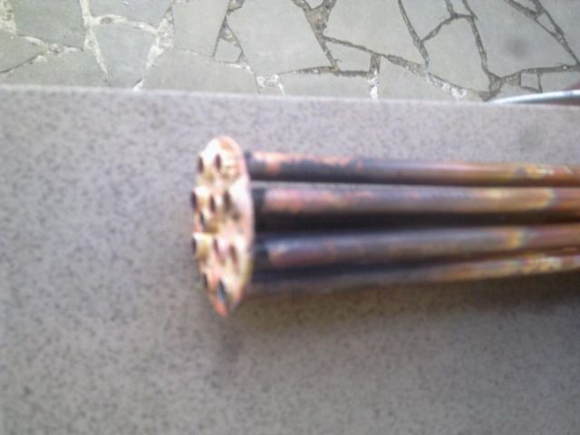

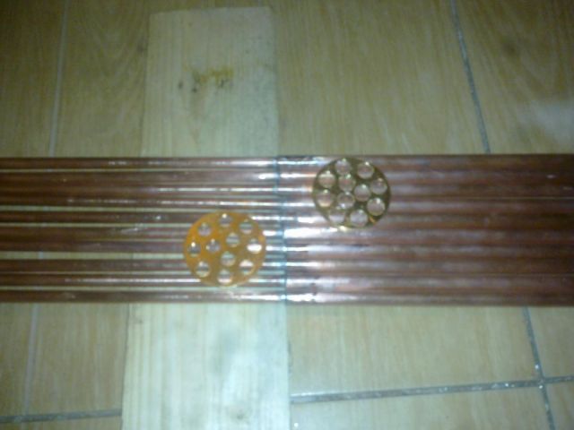

alexeyT Опубликовано 28 марта, 2016 Опубликовано 28 марта, 2016 (изменено) отчет Пайка БКП-7, она же - НБК, она же - КТ основная труба = ф54х1.5 внутри - 11 трубок ф8(25 см) и ф10(50 см) 1. нарезаем 2. паяем 3. теперь - к трубным доскам, ТП 4. провариваем в лимонке, чтобы смыть флюс. зачищаем, сверлим дырки в основной трубе припаиваем фитинги и трубочки(4 штуки) 5. опрессовываем... ВУАЛЯ!! на выходные - прогон. надеюсь на 30л/час ежели попрет - следующую начну неспехом собирать, ф64х2 с 19-ю трубками Изменено 28 марта, 2016 пользователем alexeyT 6

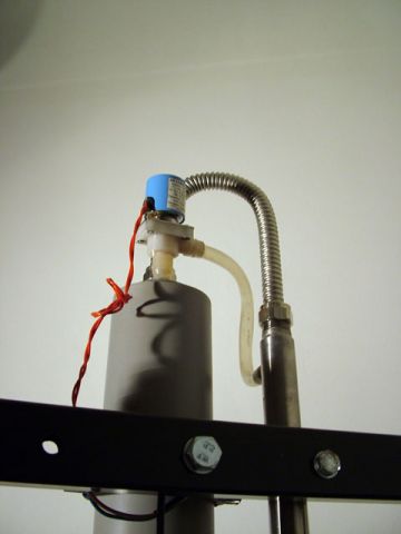

sia Опубликовано 31 марта, 2016 Опубликовано 31 марта, 2016 [b][member=ванечка][/b], А если вместо перистальтики на подачу браги клапан поставить с СТХ? Не пробовали такого? Осторожно! Мысли автора могут не совпадать с его мнением или временно отсутствовать...
alexeyT Опубликовано 31 марта, 2016 Опубликовано 31 марта, 2016 [b][member=sia][/b], он все равно напором определит твою подачу. вешаешь емкость на стену, калибруешь отверстие и делаешь автоматику подачи с бочки в емкость там - управление насосом по уровню. если 5-6 сантимов перепад между вкл и откл - разница ни о чем... 50 мм в ст = 3.8 мм рт ст даже меньше 1
sia Опубликовано 31 марта, 2016 Опубликовано 31 марта, 2016 Думаю так - две емкости с подачей браги по кругу, в верхней уровень постоянный из за слива самотеком, циркуляционник пусть гоняет постоянно - не жалко. А вот с подачей в НБК - можно уровень верхней емкости относительно НБК менять, но ведь то же самое можно клапаном и автоматикой сделать.. и регулировать проще. Осторожно! Мысли автора могут не совпадать с его мнением или временно отсутствовать...
alexeyT Опубликовано 31 марта, 2016 Опубликовано 31 марта, 2016 (изменено) Еще раз. количество браги будет определяться УРОВНЕМ в верхней емкости. т.е. ДАВЛЕНИЕМ. а что ты воткнешь - клапан или иглу - уже роли не играет. в одном случае подача будет импульсная(не гуд, придется промежуточный буфер мастырить), во втором - непрерывная поддерживая в в верхней емкости уровень +/- 3 см, разницы в подаче практически не будет. особенно если сделать зеркало широким такие варианты работали, много лет назад. а вот с клапаном - не знаю есть вариант ЗАПАЛА - верхняя емкость на чердаке, несколько метров. там уже и многосантиметровый перепад уровня не заметен. Изменено 31 марта, 2016 пользователем alexeyT

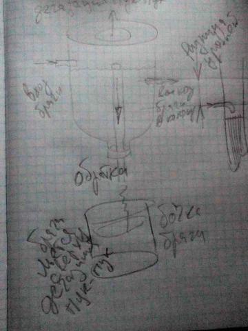

ванечка Опубликовано 2 апреля, 2016 Автор Опубликовано 2 апреля, 2016 все гораздо проще представьте (например) перевернутую пласт бытылку 5 литров с срезанным дном. в пробку вставлена толстая (минимум 12-15мм) трубка слива которая идет почти до верха. она своей высотой устанавливает уровень (аля слив в унитазном бачке) чуть ниже уровня слива в стенке бутылки штуцер подачи браги в колонну и этот штуцер должен быть несколько выше ввода в колонну. давление на вводе в колонну ненужно. трубка наполнения бачка похрен какая лишь бы насос пропихнул без напряга. от производительности подающего насоса танцуем диаметр слива, чтоб без проблем обратка шла. все. никакой автоматики и клапанов. чем проще тем надежней. 1
alexeyT Опубликовано 2 апреля, 2016 Опубликовано 2 апреля, 2016 [member=ванечка], нарисуй, эйнштейн...

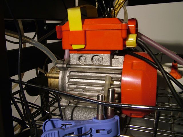

makh Опубликовано 2 апреля, 2016 Опубликовано 2 апреля, 2016 можно клапаном и автоматикой сделать.. и регулировать проще Имею так сделано. Воистину просто и копеечно. Можно пользовать недорогие насосы-неубивашки помощнее, одновременно решая вопрос с перемешиванием браги. Импульсность подачи на работу тарельчатой НБК нежелаемого воздействия не оказывает, дополнительного железа не требует.
alexeyT Опубликовано 2 апреля, 2016 Опубликовано 2 апреля, 2016 [member=makh], ванечкин вариант намного проще и дешевле любой насосик, бутылка, 3 трубки... на тарелках запас жидкости есть, потому импульс не сильно страшен а так - РЕСПЕКТ!!
ванечка Опубликовано 2 апреля, 2016 Автор Опубликовано 2 апреля, 2016 нарисуй впечатлительным не смотреть 2
makh Опубликовано 3 апреля, 2016 Опубликовано 3 апреля, 2016 проще и дешевле любой насосик, бутылка, 3 трубки... Проще конечно, но перспектива иметь все это хозяйство где-то над головой как-то не воодушевила. Для перемешивания браги все-равно насосец хотелось помощнее, особенно если бочка столитровая и брага мучная или еще менее жидкая. Производительности порядка 500 л/ч хватает, чтобы мешать брагу в бочке и продавливать ее через предподогреватель к клапану на подаче. Но смело можно брать более мощный, будет только лучше, особенно на густом материале.

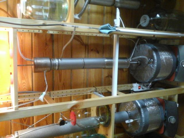

sia Опубликовано 3 апреля, 2016 Опубликовано 3 апреля, 2016 Запустил сегодня свой пепелац. Полетел он невысоко и не далеко... Весь день с ним провозился - итоги. 8 трубок нержовых Ф8мм нар Ф6мм внутр рабочая длинна 550 мм результат показали скромный... 5 литров браги в час всего то. На максимальной мощности бытовой индукционки... Давление при работе 50-60 мм рт ст. При увеличении подачи браги дальше происходит пролив и все..На фотке без утепления, в работе обматывал утеплял.. Отжим то же слабоват.. Барду перегоню на дистилляторе, посмотрю сколько в ней осталось... Трубки буду менять на медь, и индукционка видимо слабовата... Осторожно! Мысли автора могут не совпадать с его мнением или временно отсутствовать...
alexeyT Опубликовано 3 апреля, 2016 Опубликовано 3 апреля, 2016 [member=sia], херня. через тернии 1. коротковат пепелац. нужно 70-80 см 2. нужен верхний этаж из ф10х1 должно давать 10-12 л отжима 1
sia Опубликовано 3 апреля, 2016 Опубликовано 3 апреля, 2016 Перепаяю.. делов то... длиньше сделать не сложно... но думаю дело еще и в нержовых трубках - купить удалось достаточно толстостенные.. увеличиваешь подачу.. хлоп и протекает через одну.. ничего больше не работает.. буду медь тонкостенную искать Осторожно! Мысли автора могут не совпадать с его мнением или временно отсутствовать...
alexeyT Опубликовано 3 апреля, 2016 Опубликовано 3 апреля, 2016 [member=sia], бл.... я же писАЛ - отдаю спаянный блок плюс доски... по СЕБЕСТОИМОСТИ!!! 7 трубок, ф10-ф8 12 л в час отжимали

sia Опубликовано 4 апреля, 2016 Опубликовано 4 апреля, 2016 пробивая 3-4 см ГЗ Мне пришлось гидрозатвор на выходе сантиметров 30 сделать... 20 см паром пробивало... Наверное трубки с Ф6мм внутр с низу действительно тонки - запирает их паром, на выходе поток уменьшается - давление в рубашке растет, увеличиваешь подачу браги, а на выходе все равно мало - не проходит.. ну а как сверху слой наберется - пролив, пар в рубашке схлопывается.. да так, что манометр в другую сторону кажет.. первый раз как увидел, чуть не убежал.. думал его так давлением зашкалило - счас бахнет.. Не понятно в чем у меня косяк - может быть дело в подаче пара строго с низу по центру? Ведь на трубках ф8мм по 40-50см НБК работают.. Или дело именно в нерже? Думается увеличение длины трубок без изменения диаметра или материала ни на что не повлияет... Может быть уровень среза трубок сверху точнее подогнать - у меня в пределах 0,5мм получилось... Вообще была идея снизу сделать на каждой трубке 10-20 см нержогофры... Осторожно! Мысли автора могут не совпадать с его мнением или временно отсутствовать...
