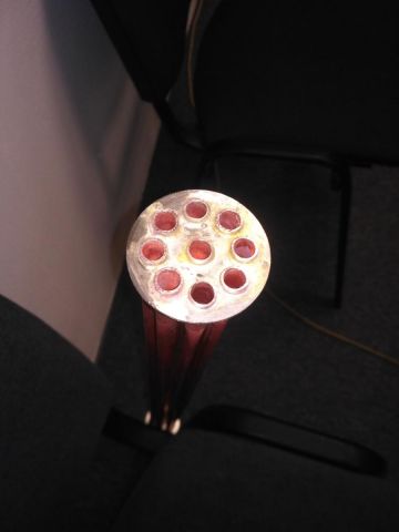

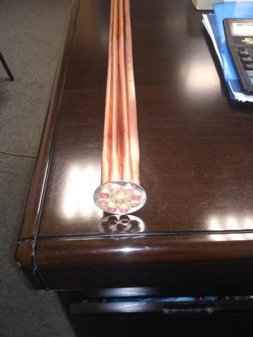

alexeyT Опубликовано 17 октября, 2018 Опубликовано 17 октября, 2018 (изменено) во, спаял кишки для ф51, 94 см выйдет(полметра трубки не хватило...) 9 трубок 9.53. кондиционерка себестоимость - менее 2000 руб, 9 трубок+2 диска даже дешевле 1800 мл насадки.... первый полноценный гибрид намечается.... диски и труба - нержа... Изменено 17 октября, 2018 пользователем alexeyT 1

Рифей033 Опубликовано 17 октября, 2018 Опубликовано 17 октября, 2018 ... диски и труба - нержа - ... а ежели - кламп- заглушка и готовая 1-метровая царга ?
alexeyT Опубликовано 17 октября, 2018 Опубликовано 17 октября, 2018 (изменено) [member=Рифей033], заглушки сверлить заипесся... и уже ничего не присоединишь.... а нужны полости, и сверху(подача браги) , и снизу (сливной буфер) Изменено 17 октября, 2018 пользователем alexeyT
Mihalich Опубликовано 17 октября, 2018 Опубликовано 17 октября, 2018 первый полноценный гибрид намечается.... диски и труба - нержа Пайка трубок к дискам твердым припоем? А диски к трубе тоже им? Сильно сложно в работе? Рукастый кондиционерщик с пропан-кислородной горелкой справится, или тут особый опыт нужен? Помогу с оборудованием для наших дел Гонщик формулы С2Н5ОН
alexeyT Опубликовано 17 октября, 2018 Опубликовано 17 октября, 2018 [b][member=Рифей033][/b], Ессно! после утреннего двойного проникновения.... Пайка трубок к дискам твердым припоем? Ну да, 3-4 минуты. дольше вставлять... А диски к трубе тоже им? ранее. когда труба была медная, паял мягким а теперь - Марик привАрит диск к трубе 1
