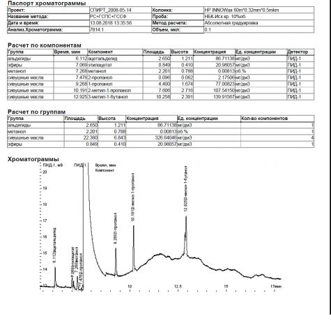

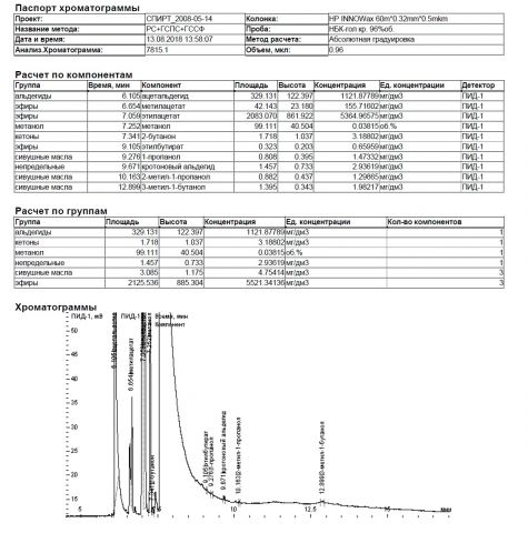

alexeyT Опубликовано 14 августа, 2018 Опубликовано 14 августа, 2018 параллельный отбор ЭАФ на НБК-БКП 3

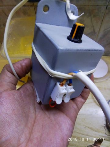

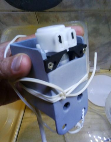

moroz-85 Опубликовано 3 октября, 2018 Опубликовано 3 октября, 2018 Запилил, перед тем как продавать НБК, видосик. Перегонял чачу на 11 ситчатых тарелках с переливом. Что еще сказать по НБК? Конечно же, вещь архинужная, если кол-во браги больше 100л. Но мне, с малыми объемами, единственный плюс: укрепленный сырец, занимающий меньше места в однушке. 1
VVS2177 Опубликовано 3 октября, 2018 Опубликовано 3 октября, 2018 На перистальтический насос дай ссылку, пжста

moroz-85 Опубликовано 3 октября, 2018 Опубликовано 3 октября, 2018 перегонял ТОННУ сахарной... и я об том же))) НБК - это када объемы у дядей взрослые))) На перистальтический насос дай ссылку, пжста я регулятор с китая брал, а насос с Авито. там больше нету, к сожалению.

VVS2177 Опубликовано 3 октября, 2018 Опубликовано 3 октября, 2018 насос с Авито производительность какая?

moroz-85 Опубликовано 3 октября, 2018 Опубликовано 3 октября, 2018 производительность какая? 25л/ч. Мне больше не надо по соотношению: мощность/маленький куб с водой/подача браги. Есть популярный перистальтик на али. Поставил два в корпус - получилось 2 по 20-25л/ч=40-50л/ч на полной. Хошь один отключил, хошь два включил. Цена одного не более 3т.р.
