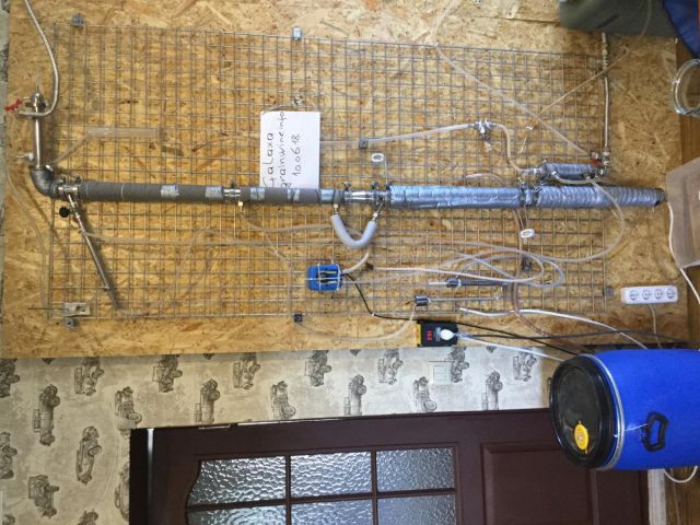

Galaxa Опубликовано 2 июля, 2018 Опубликовано 2 июля, 2018 Доброе время суток! Поскольку это мой первый пост, то, во-первых, я хотел бы поблагодарить всех участников форума за активную помощь и общение. Не хочу перечислять, так как могу кого-нибудь случайно не упомянуть. Спасибо всем! Мой вариант непрерывной бражной колонны – это просто одна из вариаций. Её отличие только в том, что она собрана из стандартных комплектующих, без сварки и т.д. Снизу вверх: Две царги 2” по 0,5м. Снизу ТЭН 3кВт и 0.7м РНП Подача подогретой браги Теплообменник брага – пары спирта 1,5”, длиной 0,4м, 4 трубки 10мм Царга 1,5” 0,5м. Насадка РПН Узел отбора Теплообменник вода – пары спирта 1,5”, длиной 0,2м Внизу ещё один теплообменник – барда-вода. НБК вписалась в габарит 2.2м по высоте. Достигнутые характеристики: Подача – 10 л/час браги Отжим – около 0,5%об в барде Спирт-сырец – 75-80%об около 1.2л/час ТЭН работает на напряжении 80-120В
