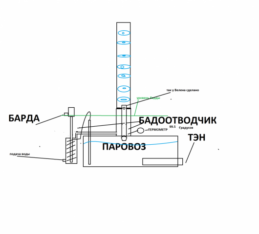

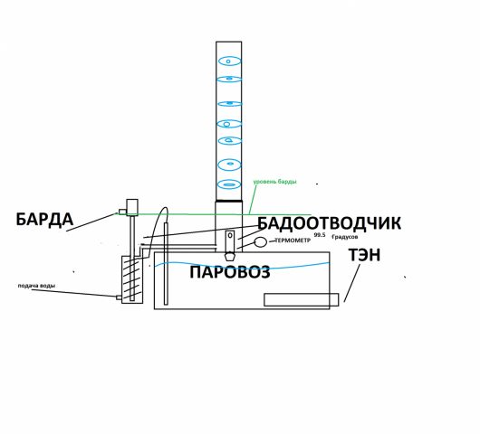

ванечка Опубликовано 21 марта, 2018 Автор Опубликовано 21 марта, 2018 (изменено) [member=falki], Ирек если термометр на кипятке тестировал и кажет верно то используй вариант два и не парься особо. можешь для личного успокоения отобрать литров десять барды и на прямотоке досуха отжать, посчитать примерно сколько теряешь. Деда Мороза нет, а вот потери так или иначе практически у всех домашних нбк с бардой есть. не верь сказочникам которые в уши дуют о другом. Изменено 21 марта, 2018 пользователем ванечка 1
falki Опубликовано 21 марта, 2018 Опубликовано 21 марта, 2018 [b][member=ванечка][/b], Во втором варианте барда варится.
ванечка Опубликовано 21 марта, 2018 Автор Опубликовано 21 марта, 2018 барда варится и что? а в колонне она не варится? время контакта там минимальное. забей.
falki Опубликовано 21 марта, 2018 Опубликовано 21 марта, 2018 (изменено) вонь дополнительная появляется мне кажется обратный клапан даёт 30 мм ртути температура больше 100 в кубе 103 даже Изменено 21 марта, 2018 пользователем falki
ванечка Опубликовано 21 марта, 2018 Автор Опубликовано 21 марта, 2018 вонь дополнительная появляется это миф...ну если хочется верить... переубеждать не стану.
alexeyT Опубликовано 21 марта, 2018 Опубликовано 21 марта, 2018 (изменено) [member=ванечка], Коля. по левой схеме - НЕ варится. по правой - варится. потому что уровень высокий и пар барботирует дополнительно. время контакта возрастает, кислОты со спиртами этерифицируют, выкидывая доп эфиры. все верно После правильно работающей НБК даже дрожжи могут перезавестись.... не успевают свариться Нужен ли этот барботаж снизу - ты ответил, про прямой перегон.... если отжатие до 0.5% - нехер энергию тратить и говнища в отбор закикидывать... Изменено 21 марта, 2018 пользователем alexeyT
ванечка Опубликовано 21 марта, 2018 Автор Опубликовано 21 марта, 2018 (изменено) [member=alexeyT], это все верно. однако! при барботаже идет доотжим... два конца одной палки в общем. и каким концом себе по голове бить, выбирать придется. Изменено 21 марта, 2018 пользователем ванечка
alexeyT Опубликовано 21 марта, 2018 Опубликовано 21 марта, 2018 (изменено) идет доотжим дык НЕ ФАКТ! барду ж не отжимал, не мерил... может в ней - по нулям спирта, а дрожжи варим-варим... если на духовитый дистиллят - так оно полезно а ежели на НДРФ или спирт - нах не надо! Даже если 0.5% ас осталось - один хер потом с подголовниками потеряем, но уже мучительно дооолго... Изменено 21 марта, 2018 пользователем alexeyT
ванечка Опубликовано 21 марта, 2018 Автор Опубликовано 21 марта, 2018 (изменено) барду ж не отжимал, не мерил поэтому и предложил в первом посте сделать а потом уже будем голову ломать. вопрос в количестве потерь. если в пределах, то и болт на это класть... еще один момент. никто ГХ не делал барды. по крайней мере нигде не встречал озвученных результатов. может они и нужны, потери Изменено 21 марта, 2018 пользователем ванечка
falki Опубликовано 21 марта, 2018 Опубликовано 21 марта, 2018 Барду мерил не научным способом по спиртомеру -5% , по весу отжатая барда 250 мл имела вес 243 грамма брага 250 мл -245 грамм
ванечка Опубликовано 21 марта, 2018 Автор Опубликовано 21 марта, 2018 (изменено) [member=falki], ареометр и вес НЕ показатель для барды. совсем. а брага насыщена газом. сделай отжим. и дальше (если потребуется) будем думать. а так воду в ступе только толочь. Изменено 21 марта, 2018 пользователем ванечка
alexeyT Опубликовано 21 марта, 2018 Опубликовано 21 марта, 2018 [b][member=falki][/b], не, НИЗЗЯ ареометром... набери барды ровно 10 (15, 20) л и отожми никто ГХ не делал барды не возьмут ее... потому и не делали... там вкраплений выше пояса, засрут трубочки...
