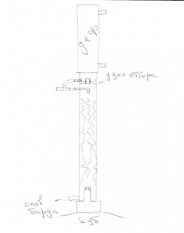

LexV Опубликовано 2 ноября, 2016 Опубликовано 2 ноября, 2016 Ну а по шампурам что скажите, просто в этом случае у меня все готовое есть, только шампура навить и в трубу запихнуть Делаю новую РК из 51-ой трубы, старая колонна остается невостребованной. ВНД36, рубашечный деф. Нужно только сделать узел слива барды и запихнуть шампура. Разум говорит: «Не пей», но сильная воля побеждает.

Аквалюб Опубликовано 2 ноября, 2016 Опубликовано 2 ноября, 2016 [b][member=ванечка][/b], Наверное просто исходит из того , что есть в наличии. Оптимизация железа при малом тюнинге. А тут, просто добавь шампур и... пройденные грабли. Если хочешь быть счастливым - будь им ! (Козьма Прутков )
ванечка Опубликовано 2 ноября, 2016 Автор Опубликовано 2 ноября, 2016 36 труба не подойдет никак. тем более под густые. 51-я только провальные и межтарельчатое минимум 80 между верхними 110 и 150. мощность 2 квт примерно высота около 1300 это очень примерно на память. может где и ошибся
alexeyT Опубликовано 2 ноября, 2016 Опубликовано 2 ноября, 2016 может чего и вышло бы, с ОДНИМ шампуром. идеально выполненным. но производительность , как сказал Коля, будет смешная... с пучком шампуров - порожняк....
Аквалюб Опубликовано 2 ноября, 2016 Опубликовано 2 ноября, 2016 [b][member=LexV][/b], Приглядись к методе отВОблирование, диаметр трубы позволяет. Правда это уже не непрерывка, но брагу гонять отлично. Если хочешь быть счастливым - будь им ! (Козьма Прутков )
ванечка Опубликовано 2 ноября, 2016 Автор Опубликовано 2 ноября, 2016 с ОДНИМ шампуром дядка врятли есть смысл.тогда уж по "немецкой" схеме. спираль в трубе. но труба нужна совсем не 36
LexV Опубликовано 2 ноября, 2016 Опубликовано 2 ноября, 2016 Ну хорошо, провальные тарелки. Пароген у меня на 3кВт, исходя из этого какую лучше взять трубу на колонну и как плотно в нее должны входить тарелки? Тарелки закажу токарю фторопластовые Разум говорит: «Не пей», но сильная воля побеждает.
ванечка Опубликовано 2 ноября, 2016 Автор Опубликовано 2 ноября, 2016 (изменено) Ну хорошо ой спасибо сделал одолжение уважил... как плотно в нее должны входить тарелки? фторопластовые зазор делай 0.1мм иначе перекорежит их в трубе от расширения внешний ряд отверстий близко к краю не располагай. толщина тарелки минимум 3мм Изменено 2 ноября, 2016 пользователем ванечка 1
LexV Опубликовано 2 ноября, 2016 Опубликовано 2 ноября, 2016 ой спасибо На здоровье... 51-я труба подойдет? или надо больше диаметр (3кВт) Разум говорит: «Не пей», но сильная воля побеждает.
ванечка Опубликовано 2 ноября, 2016 Автор Опубликовано 2 ноября, 2016 На здоровье это много. там кнопочка специальная есть.мне ненужно, но мало ли... на будущее. 51-я (3кВт) мало. 62 хотя бы. у меня нет формул под рукой посчитать сейчас по сечениям не смогу.51-я 48вн 2.5 потолок.
