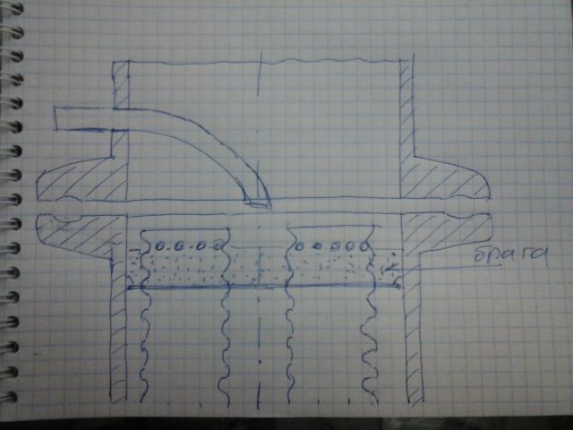

sia Опубликовано 12 марта, 2016 Опубликовано 12 марта, 2016 (изменено) на гофре ф15 работать НЕ будет А почему? не будет распределения флегмы по трубкам на верхней трубной доске? все в одну протечет? А если вот так? Изменено 12 марта, 2016 пользователем sia Осторожно! Мысли автора могут не совпадать с его мнением или временно отсутствовать...
alexeyT Опубликовано 12 марта, 2016 Опубликовано 12 марта, 2016 [member=sia], диаметр сильно большой усе, допаял. опрессовал. ща одевать стану...
ванечка Опубликовано 12 марта, 2016 Автор Опубликовано 12 марта, 2016 А почему? Игорь не будет нормального образования пленки в гофре.тут дело даже не в диаметре, как Алексей совершенно справедливо отметил. немаловажный фактор, но не главный. процессы и в прямой трубке непростые и по всей длине разные, но есть определенная закономерность. а в гофре все будет сбиваться. в общем сильные сомнения, что будет работать.
yorik15 Опубликовано 12 марта, 2016 Опубликовано 12 марта, 2016 Игорь не будет нормального образования пленки в гофре. Полностью согласен с автором. Плёнка может быть только на ровной поверхности.
